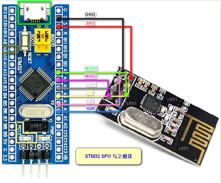

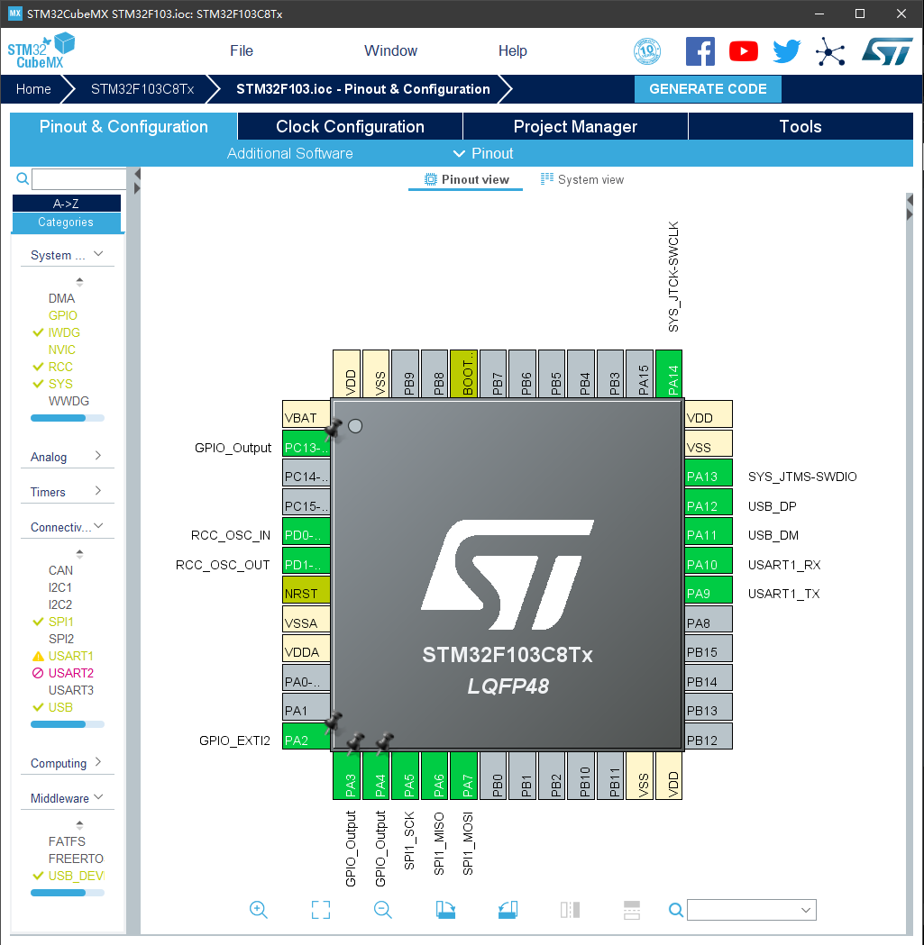

一、搭建工程
使用STM32CUBEMX创建工程。
使用到的外设有:
USART1----DEBUG调试
SPI1----无线模块连接
USB----上位机通讯

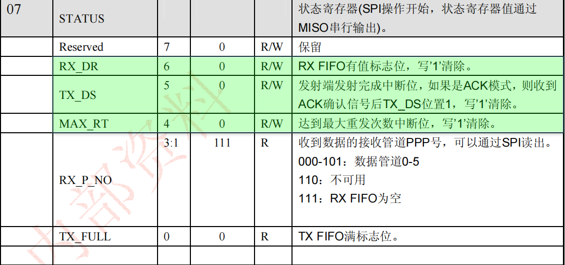

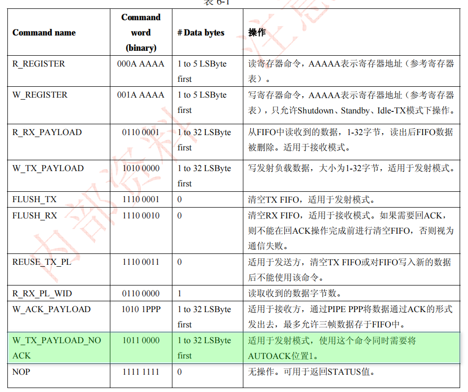

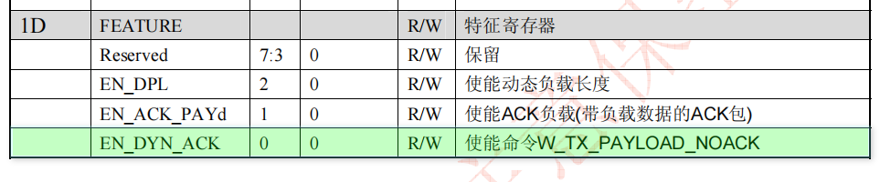

二、修改代码
要使用广播通讯,就不能使用ACK模式,需使用NO ACK模式,注意修改寄存器。
且使用中断接收无线数据,注意中断数据处理

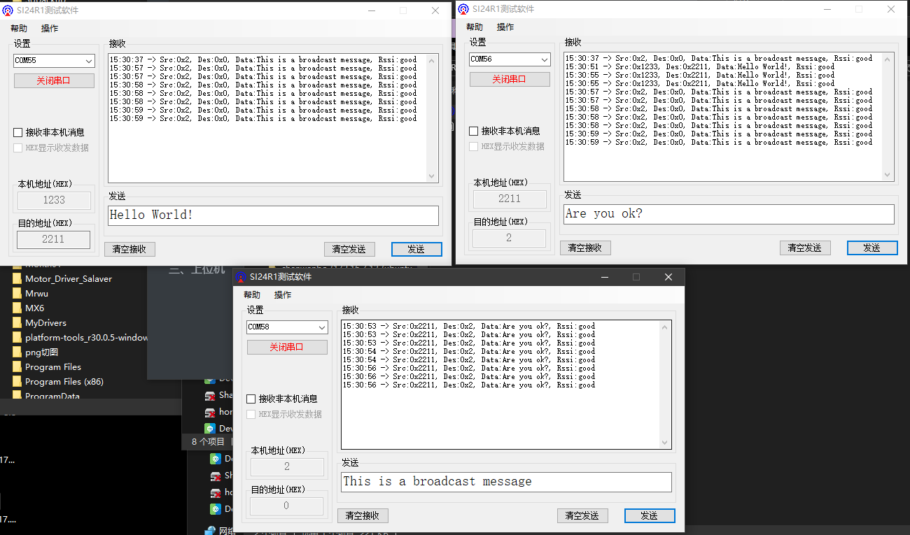

三、上位机
STM32 这端会接收所有数据,并上传到上位机,具体业务可在上位机这端处理。
上位机是用C#写的,部分代码如下:

STM32用的USB使用的CDC模拟串口,底层USB每次发送的包为64Bytes;
总结
使用这种NO ACK模式,就类似于广播,不在局限于芯片的6V1这种模式,可以各种自定义。
也就类似于 UDP之于TCP吧。
还有啥不明白的可以留言,我修改下。

三、上位机
上位机是用C#写的,部分代码如下:
总结
也就类似于 UDP之于TCP吧。
还有啥不明白的可以留言,我修改下。
