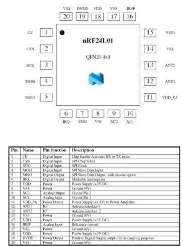

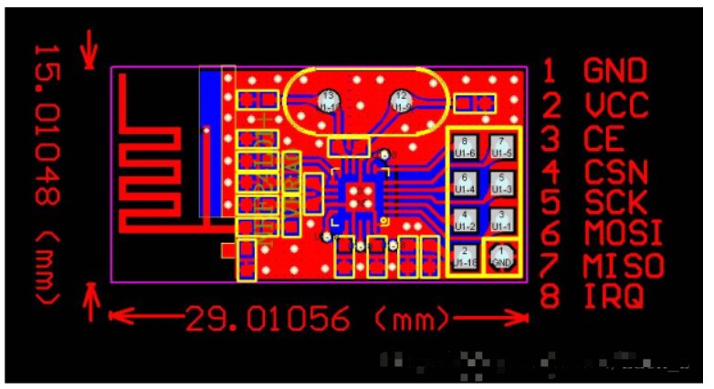

2.硬件与接口
nRF24L01芯片
nRF24L01模块
(1) VCC脚接电压范围为1.9V~3.6V之间,不能在这个区间之外,超过3.6V将会烧毁模块。推荐电压3.3V左右。(2) 除电源VCC和接地端,其余脚都可以直接和普通的5V单片机IO口直接相连,无需电平转换。当然对3V左右的单片机更加适用了。(3) 硬件上面没有SPI的单片机也可以控制本模块,用普通单片机IO口模拟SPI也可以 各管脚位置和定义:
[tr]8.IRQ7MISO[/tr]
6.MOSI5.SCK
4.CSN3.CE
2.VCC1.GND
具体说明:
1.vcc:接1.9V~3.6V间的电压
2.GND:接地
3.CE:芯片的模式控制线。在 CSN 为低的情况下,CE 协同NRF24L01 的CONFIG 寄存器共同决定NRF24L01 的状态
4.CSN:为芯片的片选线  CSN 为低电平芯片工作
5.SCK:为芯片控制的时钟线(SPI时钟)
6.MOSI:为芯片控制数据线,主设备数据输出  从设备数据输入
7.MISO:芯片控制数据线,主设备数据输入  从设备数据输出
8.IRQ:中断信号引脚。中断时变为低电平,即NRF24L01内部发生中断时IRQ引脚从高电平变为低电平。引脚会在以下三种情况变低:(1)Tx FIFO 发完并且收到ACK(使能ACK情况下);(2)Rx FIFO 收到数据;(3)达到最大重发次数。

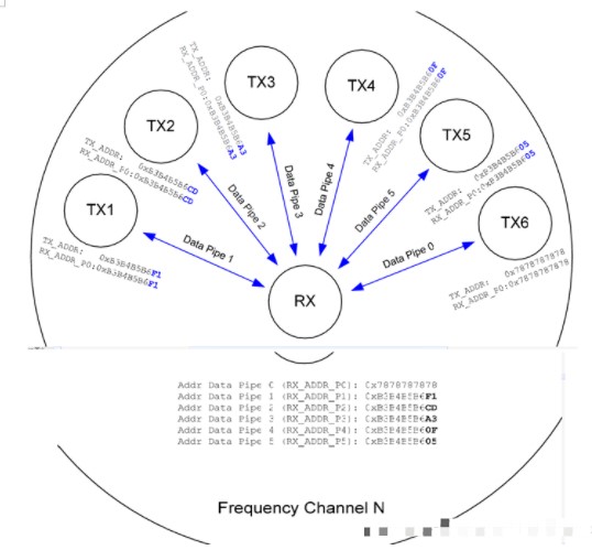

nRF24L01 在接收模式下可以接收6 路不同通道的数据。
每一个数据通道使用不同的地址,但是共用相同的频道。
也就是说6 个不同的nRF24L01 设置为发送模式后可以与同一个设置为接收模式的nRF24L01 进行通讯,而设置为接收模式的nRF24L01 可以对这6 个发射端进行识别。
数据通道0 是唯一
的一个可以配置为40 位自身地址的数据通道。1~5 数据通道都为8 位自身地址和32 位公用地址。所有的
数据通道都可以设置为增强型ShockBurst 模式。

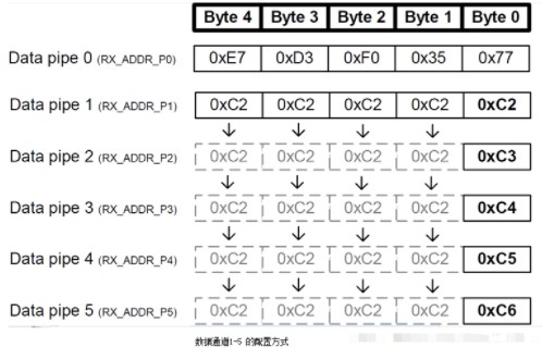

3.1.5 数据通道:
nRF24L01 配置为接收模式时可以接收==6== 路不同地址相同频率的数据。每个数据通道拥有自己的地址并且可以通过寄存器来进行分别配置。
数据通道是通过寄存器==EN_RXADDR== 来设置的,默认状态下只有数据通道==0== 和数据通道==1== 是开启状态的。
每一个数据通道的地址是通过寄存器==RX_ADDR_Px== 来配置的。通常情况下不允许不同的数据通道设
置完全相同的地址。
数据通道==0== 有==40== 位可配置地址。数据通道==1-5== 的地址为:==32== 位共用地址+各自的地址(最低字节)。
下图所示的是数据通道==1-5== 的地址设置方法举例。所有数据通道可以设置为多达==40== 位,但是==1-5== 数据通道的最低位必须不同。
**当从一个数据通道接收到数据,并且此数据通道设置为应答方式的话,则nRF24L01 在收到数据后
产生应答信号,此应答信号的目标地址为接收通道地址**

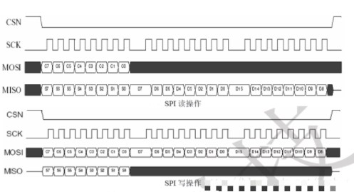

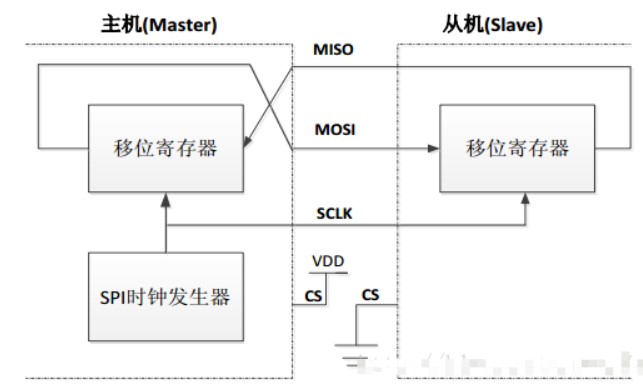

二、SPI介绍
SPI 是英语 Serial Peripheral interface 的缩写串行外围设备接口。
SPI,是一种高速的,全双工,
同步的通信总线,并且在芯片的管脚上只占用四根线,节约了芯片的管脚,同时为 PCB 的布局
上节省空间,提供方便,正是出于这种简单易用的特性,现在越来越多的芯片集成了这种通信
协议, STM32 也有 SPI 接口。
==SPI 接口一般使用 4 条线通信:==
MISO 主设备数据输入,从设备数据输出。
MOSI 主设备数据输出,从设备数据输入。
SCLK 时钟信号,由主设备产生。
CS 从设备片选信号,由主设备控制。
SPI内部结构简明图:

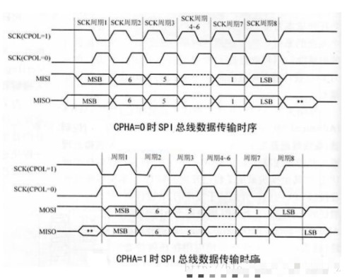

SPI 总线四种工作方式 SPI 模块为了和外设进行数据交换,根据外设工作要求,其输出串行同步时钟极性和相位可以进行配置,
时钟极性(CPOL)配置串行同步时钟空闲状态:
如果CPOL=0,串行同步时钟的空闲状态为低电平;
如果CPOL=1,串行同步时钟的空闲状态为高电
平。
时钟相位(CPHA)能够配置用于选择两种不同的传输协议之一进行数据传输:
如果 CPHA=0,
在串行同步时钟的第一个跳变沿(上升或下降)数据被采样;
如果 CPHA=1,在串行同步时钟
的第二个跳变沿(上升或下降)数据被采样。
==SPI 主模块和与之通信的外设备时钟相位和极性应该一致==
不同时钟相位下的总线数据传输时序如图:

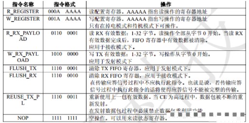

nRF24L01 SPI指令格式
由nRF24L01的SPI指令格式和寄存器地址进行相关操作和寄存器地址的宏定义
相关操作和地址宏定义:
//NRF24L01寄存器操作命令
#define NRF_READ_REG    0x00  //读配置寄存器,低5位为寄存器地址
#define NRF_WRITE_REG   0x20  //写配置寄存器,低5位为寄存器地址
#define RD_RX_PLOAD     0x61  //读RX有效数据,1~32字节
#define WR_TX_PLOAD     0xA0  //写TX有效数据,1~32字节
#define FLUSH_TX        0xE1  //清除TX FIFO寄存器.发射模式下用
#define FLUSH_RX        0xE2  //清除RX FIFO寄存器.接收模式下用
#define REUSE_TX_PL     0xE3  //重新使用上一包数据,CE为高,数据包被不断发送.
#define NOP             0xFF  //空操作,可以用来读状态寄存器

2.初始化
NRF24L01的SPI通信时序:
从图中可以看出, SCK 空
闲的时候是低电平的,而数据在 SCK 的上升沿被读写。所以,我们需要设置 SPI 的 CPOL 和 CPHA均为 0,来满足 NRF24L01 对 SPI 操作的要求。
NRF24L01使用STM32的SPI1,和W25Q64以及SD卡共用一个SPI接口,所以在使用的时候,他们分时复用SPI1,需要把SD卡和W25Q64的片选信号置高,以防这两个器件对NRF24L01的通信造成干扰。
NRF24L01的SPI接口是标准的SPI接口,其最大的数据传输率为10Mbps。

3.1 向nRF24L01指定寄存器写入或者读取
//SPI写寄存器
//入口参数: reg:指定寄存器地址; value:写入的值
u8 NRF24L01_Write_Reg(u8 reg,u8 value)
    u8 status;
    NRF24L01_CSN=0;                 //使能SPI传输
    status =SPI1_ReadWriteByte(reg);//发送寄存器号
    SPI1_ReadWriteByte(value);      //写入寄存器的值
    NRF24L01_CSN=1;                 //禁止SPI传输
    return(status);                 //返回状态值
//读取SPI寄存器值
//入口参数:reg:要读的寄存器
u8 NRF24L01_Read_Reg(u8 reg)
    u8 reg_val;
    NRF24L01_CSN = 0;          //使能SPI传输
    SPI1_ReadWriteByte(reg);   //发送寄存器号
    reg_val=SPI1_ReadWriteByte(0XFF);//读取寄存器内容
    NRF24L01_CSN = 1;          //禁止SPI传输
    return(reg_val);           //返回状态值
