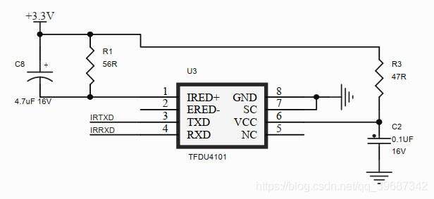

接口硬件电路

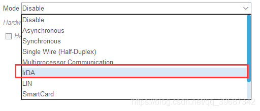

由于使用的是STM32F7系列单片机,它自身是支持IRDA通信协议的,因此,在通过STM32CubeMx配置的时候,我们只需要在工作模式上选择IDRA模式即可。

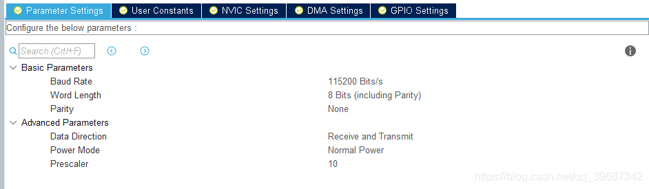

串口波特率设置为115200。

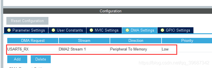

这里由于我考虑接收处理方便,采用的串口DMA+空闲中断的方式实现红外数据的接收,因此在配置的时候,还需要配置串口DMA。
生成代码后,实现关键部分的数据接收发送处理,最后烧写代码。我本身有一个红外的数据发送设备(大家测试的时候,也可以通过串口线,一头接串口调试助手,一头接红外头),这里单片机是作为接收端在使用。

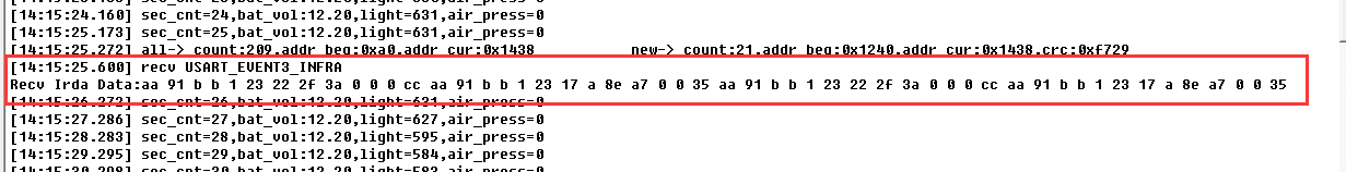

三、验证测试
当两个红外头对准后,终端发送数据,单片机正常接收发送过来的一帧数据,且发送数据和接收数据一致。
