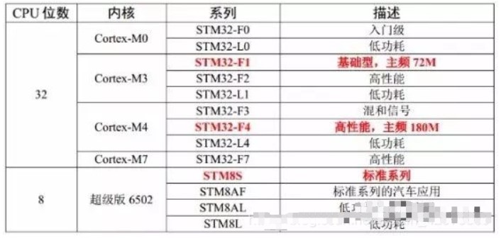

看一下STM32系列产品是如何分类的,如下面图标所示。

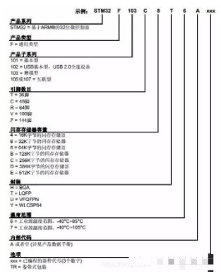

STM32系列产品的分类命名规则,如下图所示。
