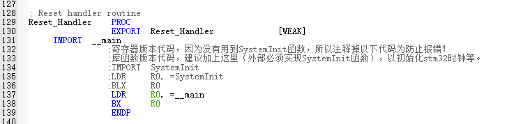

正点原子STM32F103ZET6库函数程序移植到STM32F103C8T6时Delay函数异常问题
在根据正电原子STM32开发板例程的库函数程序来进行移植的时候,可能会出现程序能运行但是delay函数异常的情况。
delay函数会比在原来板子上长9倍左右。
原因是正点原子的资料中的启动文件(中容量产品和小容量产品的启动文件,大容量产品的启动文件正常)部分代码有修改过。
在用库函数开发时,只要是更换中容量或者小容量启动文件后,都会有这样的问题。
修改后的代码,在程序复位后直接运行main();函数而跳过了SystemInit();函数,导致时钟配置不准确。
startup_stm32f10x_md.s和startup_stm32f10x_ld.s文件中代码被修改的部分。
解决方法:
去掉中文字下面三行代码前的“;”符号,或者在main()函数中加上SystemInit();函数,或者换标准的库函数启动文件。
