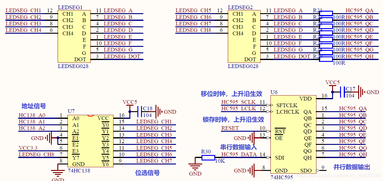

2 硬件相关知识
2.1电路图
采用38译码器和移位寄存器实现。

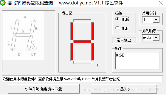

2.2 字符查询
字符查询,极性是共阴,排列顺序是a-dp

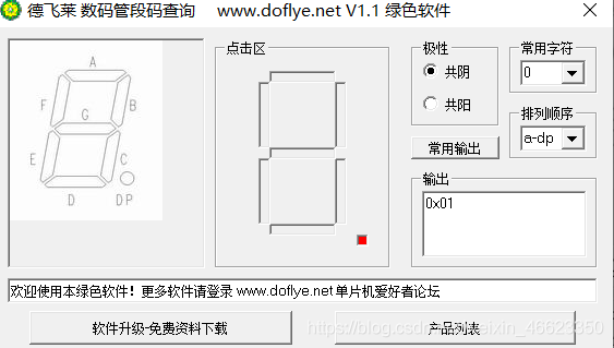

tips
如果我们要实现小数点,有一个捷径,不用重新生成字符,在原来字符上增加一个或0x01(共阴adp方式)的操作,如H.代码为0x6e|0x01

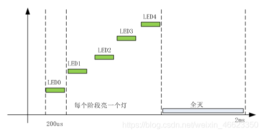

主程序时序分析,中断触发刷新LED,总计刷新5个LED,在最后一次将LED灯全灭,等待下一个计时器中断到来。
