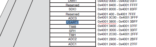

     对于为什么串口1发送地址是  0x40013804 ,在《stm32f103数据手册》中有提到,截图如下:
       然后在《stm32f10xxxxx使用手册》中提到了串口发送寄存器USART-DR的相关偏移地址:
       对于选择DMA1通道4的理由在于,32已经规定了DMA1-Channel4是几种外设资源的DMA,而UART1-TX就是其中一种,这一点《stm32f10xxxxx使用手册》也提到了,因此在调用ADC或者是UART2等资源的DMA时候就要注意了。
