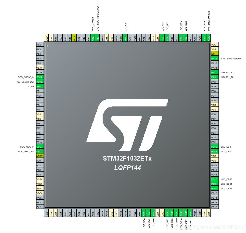

FSMC接口驱动SSD1963-7寸 TFTLCD
芯片:STM32F103ZET6
引脚:
LCD_RS----PF0(FSMC_A0)
LCD_CS----PG12(FSMC_NE4)
LCD_WR----PD5(FSMC_NWE)
LCD_RD----PD4(FSMC_NOE)
时钟:系统时钟配置为72M
操作:通过杜邦线将液晶屏连接到LCD接口上
CubeMX(版本5.2.1)的配置界面:

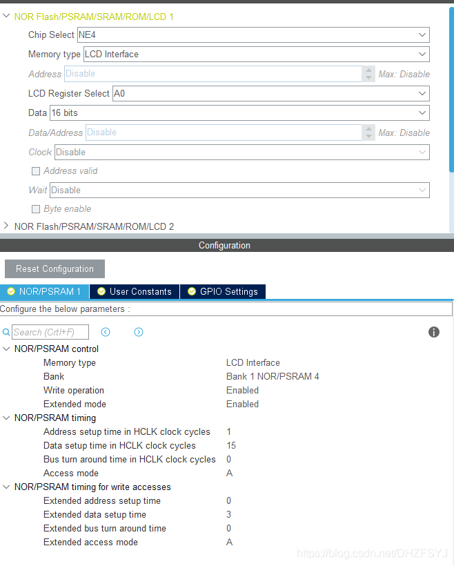

原理说明
主要讲解下FSMC的具体配置,使用异步模式 A(ModeA)方式来控制 TFTLCD。因为模式 A 支持独立的读写时序控制,这个对我们驱动 TFTLCD 来说非常有用,因为 TFTLCD在读的时候,一般比较慢,而在写的时候可以比较快,如果读写用一样的时序,那么只能以读的时序为基准,从而导致写的速度变慢。而如果有独立的读写时序控制,那么我们只要初始化的时候配置好,之后就不用再配置,既可以满足速度要求,又不需要频繁改配置。

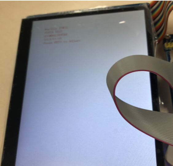

LCD初始化程序可以直接调用原子哥的程序,便可以成功驱动TFTLCD,效果如下图。
调用原子哥LCD初始化程序时,需要注意地址线的使用,原子哥使用的是A10,本文使用的是A0,所以需要以下修改

成功驱动的效果图如下:
