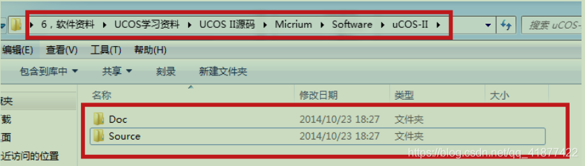

1、ucos II源码,可以在官网下载,也可以通过在文章末尾打包好的各种文件下载。
下载的源码文档中有两个文件夹Doc、Source,源码主要包含在Source中。

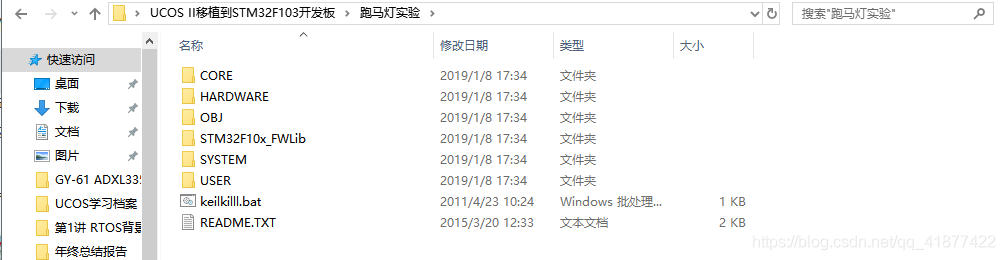

2、准备跑马灯工程,同上也可以在文章末尾下载。

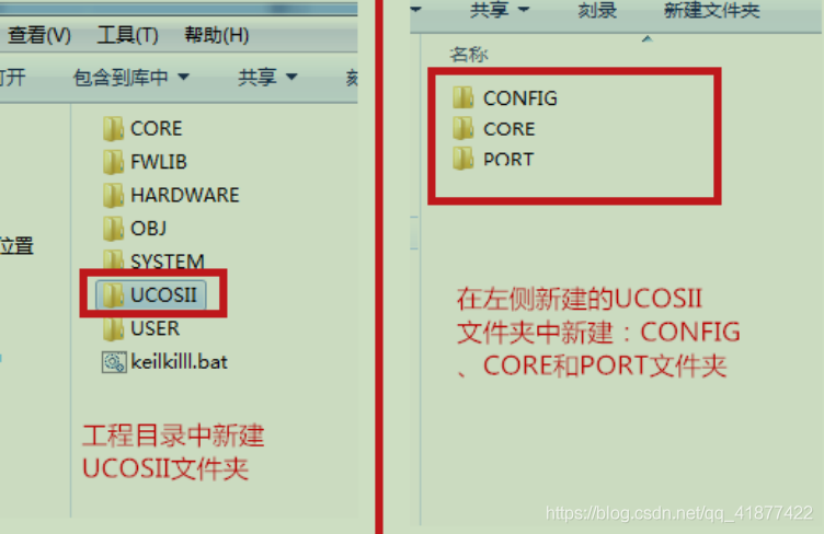

3、在工程中新建UCOSII文件夹,在其中新建CORE,CONFIG、PORT三个文件夹备用。

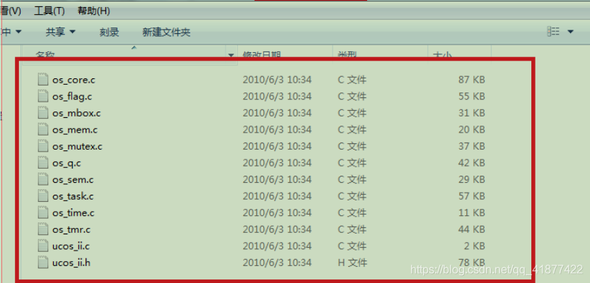

向CORE文件夹中添加UCOS II源码Source文件夹下的文件,注意os_cfg.h和os_dbg_r.c这两个文件不要添加,共12个

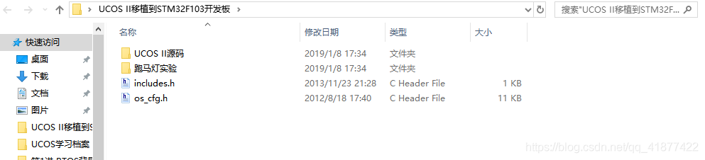

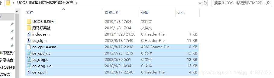

向CONFIG文件夹中添加includes.h和os_cfg.h这两个文件(一并放在打包文件里)includes.h文件中主要包含的是头文件,os_cfg.h文件主要是对UCOS II进行了裁剪。

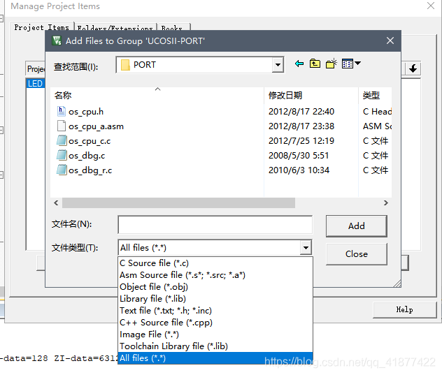

向PORT文件夹添加os_cpu.h、os_cpu_a.asm、os_cpu_c.c、os_dbg.c和os_dgb_r.c(一并放在打包文件里)

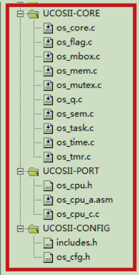

5、将UCOSII有关的文件添加到工程中

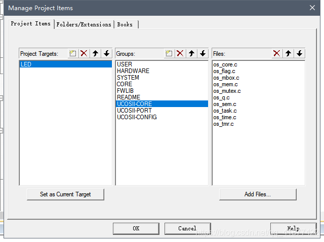

向分组UCOSII-CORE中添加CORE文件夹下除ucosii.c外的所有.c文件;
向分组UCOSII-PORT中添加PORT文件夹下的os_cpu.h、os_cpu_a.asm、os_cpu_c.c;
向分组UCOSII-CONFIG中添加CONFIG文件夹下的includes.h和os_cfg_.h
添加过程中选择All files文件查找
添加完如图

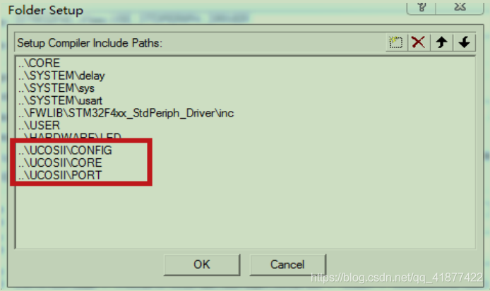

最后添加相关的头文件路径

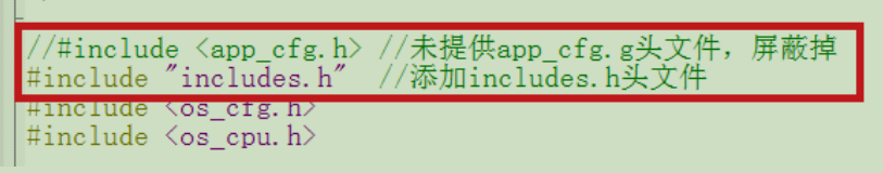

6、编译会出错,打不开app_cfg.h头文件,可追踪到ucos_ii.h文件中,将这个头文件屏蔽掉,添加includes.h头文件。

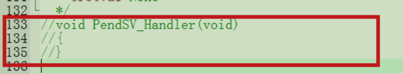

再编译会出错,重定义了PendSV_Handler这个中断函数,我们将STM32F10x_it.o中的这个函数屏蔽掉。

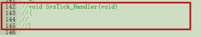

7、修改sys.h头文件,里面有一个SYSTEM_SUPPORT_UCOS宏定义,改为1支持UCOS系统。再编译工程会出错,重定义了SysTick_Handler这个中断函数,同上将STM32F10x_it.o中的这个函数屏蔽掉。

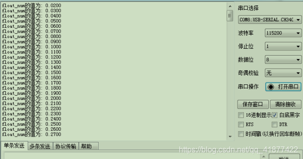

float_task用于测试FPU能否正常使用,每隔500ms给float_num 加0.01,然后串口打印出来。
10、ST_Link 下载验证,串口助手输出显示是否正常。UCOSII移植完成。
添加完如图
