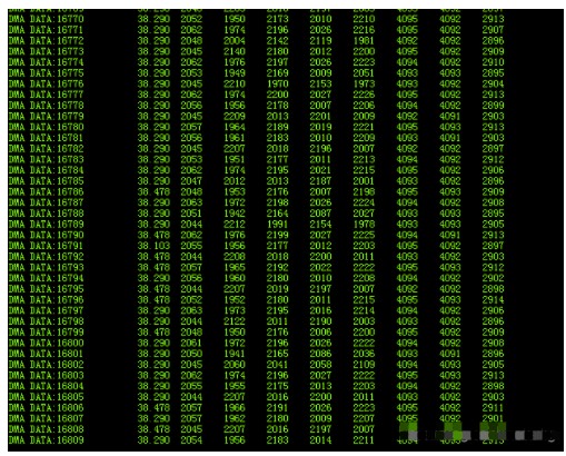

最后,就可以将片上温度传感器和PA1-8的9个模拟量顺序显示出来,效果如下:
