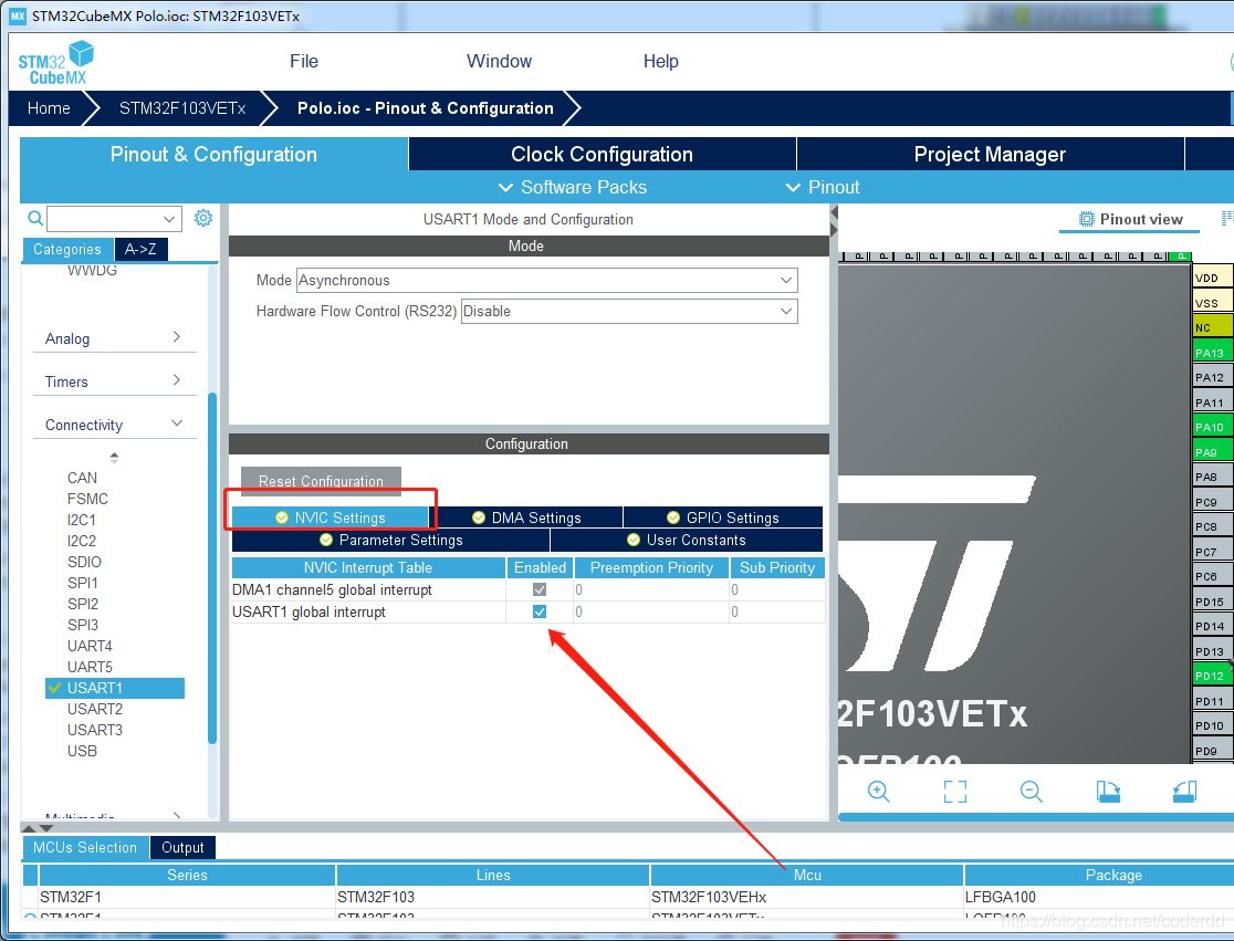

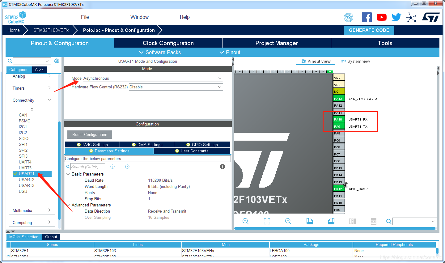

一、配置串口
二、使能串口NVIC中断

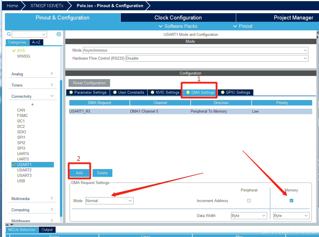

三、配置DMA

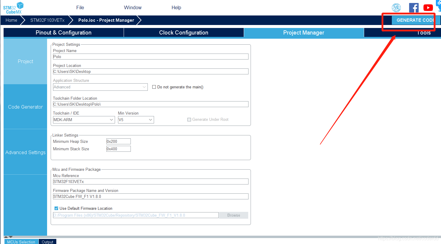

四、配置为MDK5,并生成代码工程

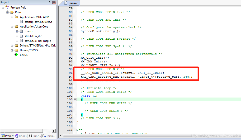

五、打开工程,添加部分代码
uint8_t receive_buff[255];                //定义接收数组
int main(void)
  /* USER CODE BEGIN 1 */
  /* USER CODE END 1 */
  /* MCU Configuration--------------------------------------------------------*/
  /* Reset of all peripherals, Initializes the Flash interface and the Systick. */
  HAL_Init();
  /* USER CODE BEGIN Init */
  /* USER CODE END Init */
  /* Configure the system clock */
  SystemClock_Config();
  /* USER CODE BEGIN SysInit */
  /* USER CODE END SysInit */
  /* Initialize all configured peripherals */
  MX_GPIO_Init();
  MX_DMA_Init();
  MX_USART1_UART_Init();
  /* USER CODE BEGIN 2 */
        __HAL_UART_ENABLE_IT(&huart1, UART_IT_IDLE);
        HAL_UART_Receive_DMA(&huart1, (uint8_t*)receive_buff, 255);
  /* USER CODE END 2 */
  /* Infinite loop */
  /* USER CODE BEGIN WHILE */
  while (1)
    /* USER CODE END WHILE */
    /* USER CODE BEGIN 3 */
  /* USER CODE END 3 */

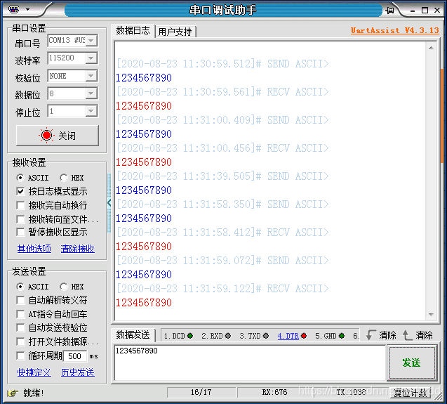

七、连接串口助手测试
收到数据后,会在空闲中断里把收到的数据发送回去。效果如下图所示:
