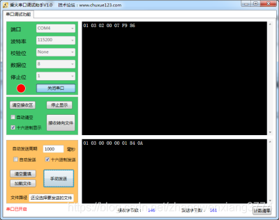

  1、实现f103作为从机,上位机作为主机通信(从站程序)。

1.3 MODBUS
  主要实现功能码03读取和06写入功能。

1.5 上位机仿真结果
