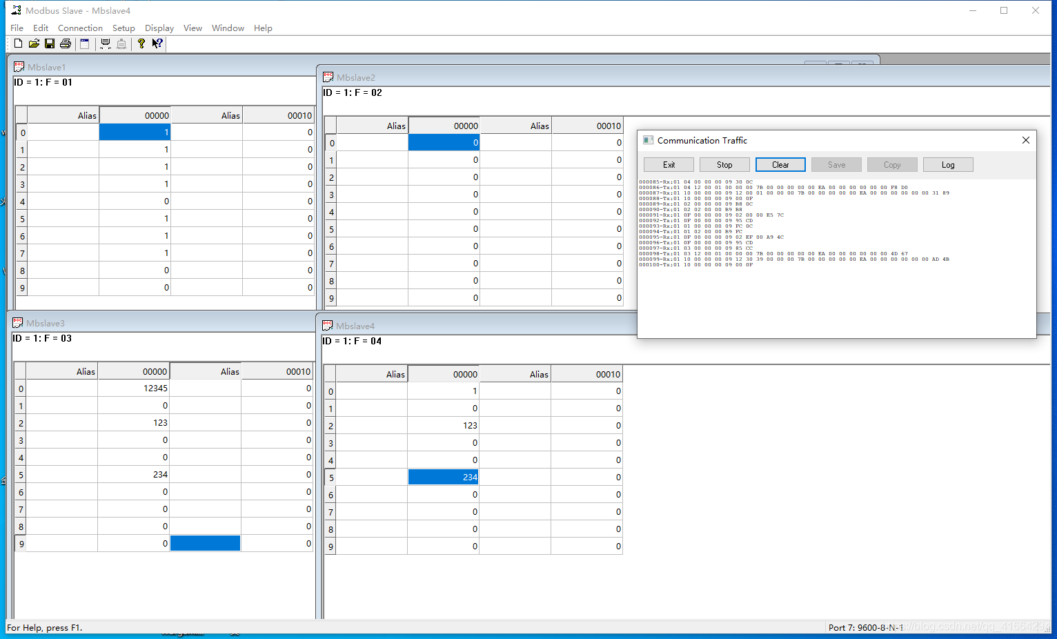

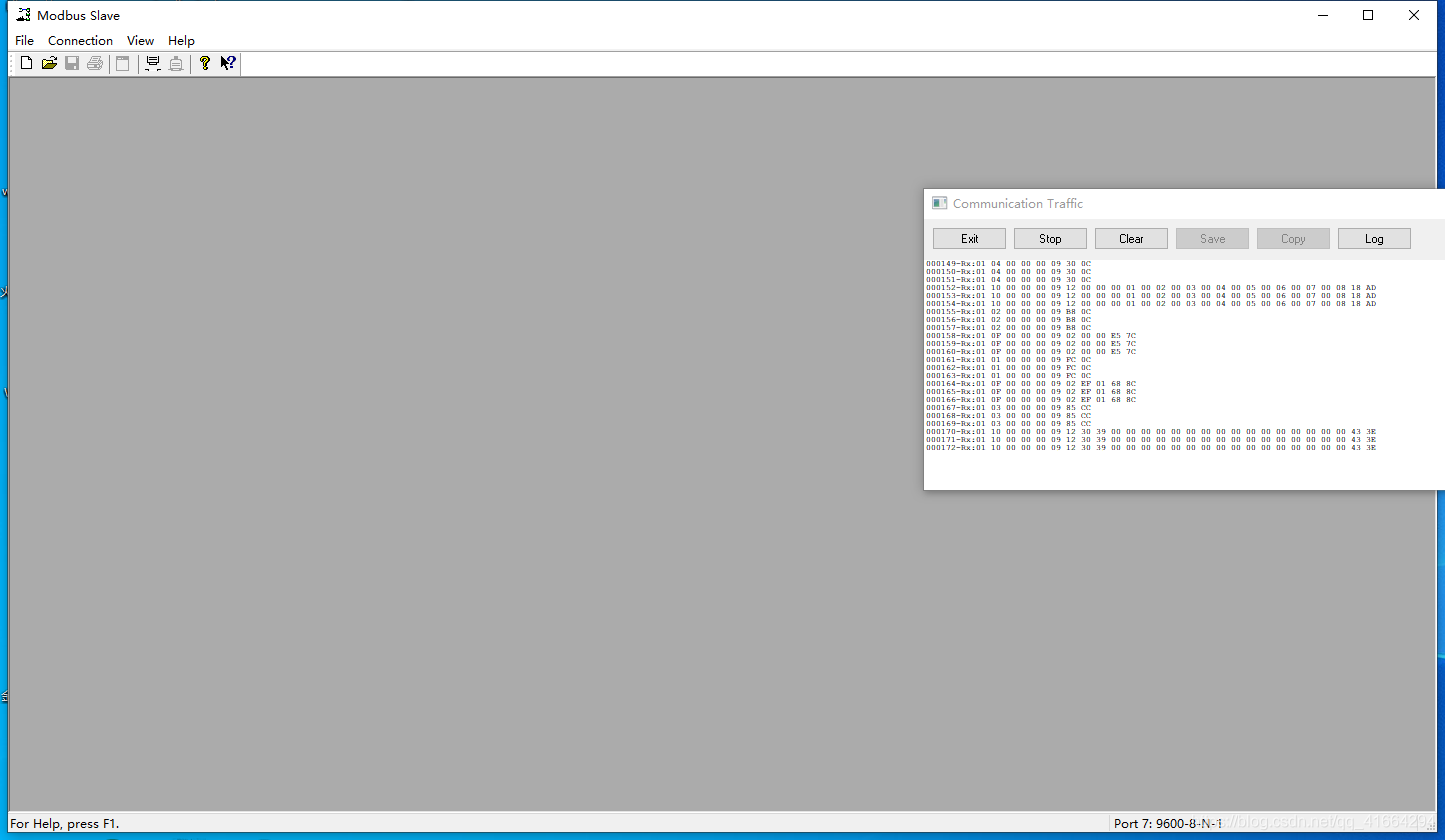

最终实现效果
正常通讯:
通讯出错重复发送命令:

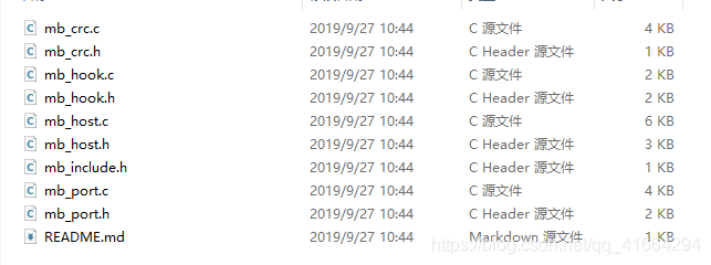

  • 首先下载解压Modbus主机框架
    解压后得到以上文件
  • 在mb_port.c 内添加各个函数的具体实现
