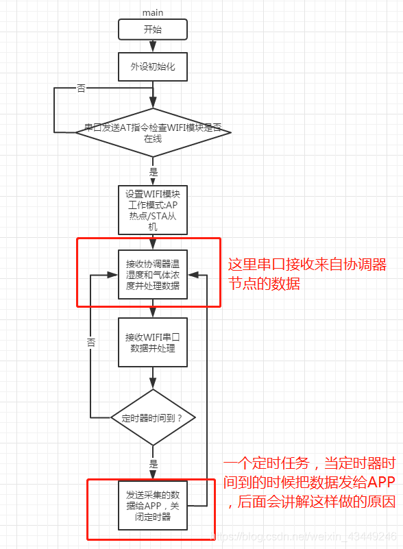

1.前言
上几篇总算是搞定了感知层的数据采集,但是系统主控板(也就是stm32最小系统板)要怎么得到这些数据呢?
其实,可以通过串口的方式获取,也就是说,stm32最小系统板与CC2530协调器节点通过串口的方式收发数据。
当然,前面的CC2530协调器节点的源码我已经给了。里面其实已经实现了隔一段时间发送采集到的数据给串口,只不过现在要做的就是stm32最小系统板通过串口进行数据对接而已。
2.实现需要的知识
stm32单片机基础
3.首先看一下STM32F103ZE最小系统版的主函数的流程图
5.声明
本篇文章仅仅讲解如何串口接收来自协调器的数据,不做WiFi配置等功能的讲解以及不做实验,如果你要做实验可以借鉴我的源码。
6.先来看看main.c
