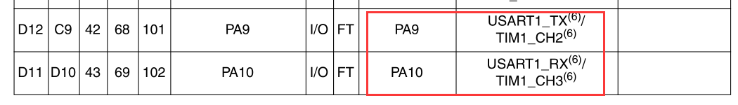

其实串口不是每一个IO都可作为串口的,他是有固定的IO口的。
如USART1串口对应的IO是PA9、PA10,这个很重要,不要记错了。材料文档中如下图:
这里我用的单片机型号为STM32F103VET
