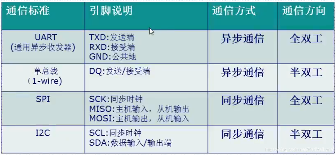

一、通信方式相关
1.1 并行通信
1.2 串行通信
串行通信的通信方式:
常见的串行通信接口:

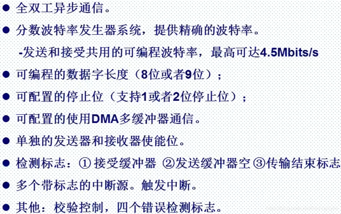

STM32的串口通信接口
- USART:通用异步收发器
- UART:通用同步异步收发器
- STM32F10x大容量系列芯片,包含3个USART(支持异步也支持同步)和2个UART(只支持异步)

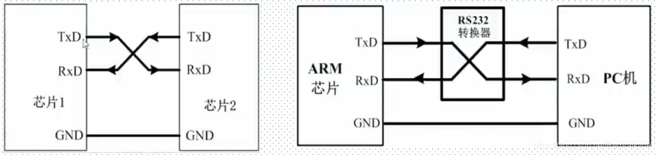

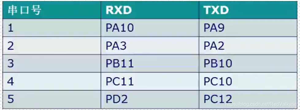

二、UART 异步通信方式引脚连接方法:
- RXD:数据输入引脚,数据接收
- TXD:数据输出引脚,数据发送。
- PC机里CPU也是含有发送引脚和接收引脚的,他们通过主板引出已经被转化为RS232电平,然后通过DP9接口引出的,如果ARM芯片想要和PC机进行通信,需要TxD和RxD通过转换器转化为RS232电平。

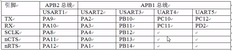

STM32F103ZET6芯片的串口资源如下:

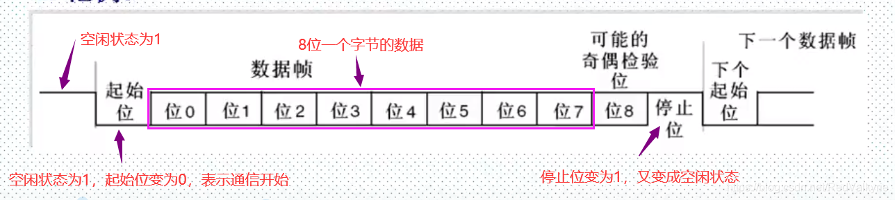

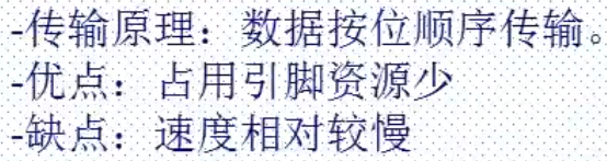

三、UART异步通信方式特点

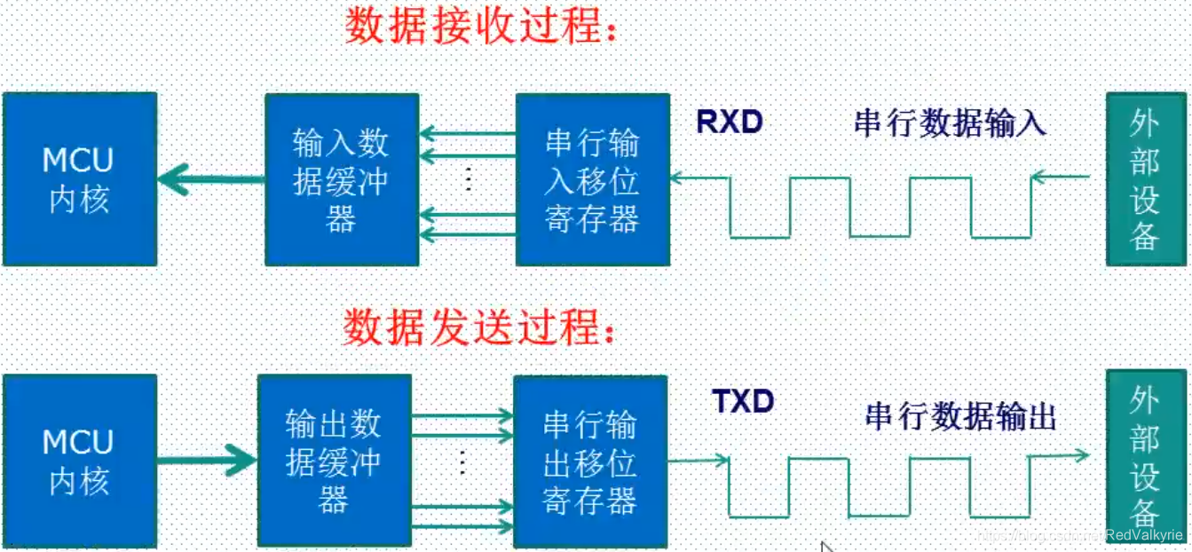

四、串行通信的过程
- 数据通过RXD引脚,一位一位的传输到串行输入移位寄存器,一个字节的数据传输完成后,串行输入移位寄存器的数据一次性传输到输入数据寄存器,然后CPU就可以读这个输入数据寄存器。
- 这里输出数据缓冲器对应的是TDR寄存器,然后TXE的含义是TDR寄存器为空就会产生中断,也就是上图所示输出数据缓冲器TDR的数据并行发到了TSR(移位寄存器),这时TDR寄存器为空,就会产生中断。当TDR中的数据转移到TSR中时TXE置1,如果有数据写入TDR时就能将TXE置0;
- TC位的含义是,设置TC表示当TSR(移位寄存器)发送过数据后就会产生中断,也叫作发送完中断。具体作用是如果SR中的数据全部通过TXD引脚移出去了并且没有数据进入DR,则TC会置1。

五、STM32串口异步通信需要定义的参数
- 起始位
- 数据位(8位或者9位)
- 奇偶校验位(第9位)
- 停止位(1,15,2位)
- 波特率设置

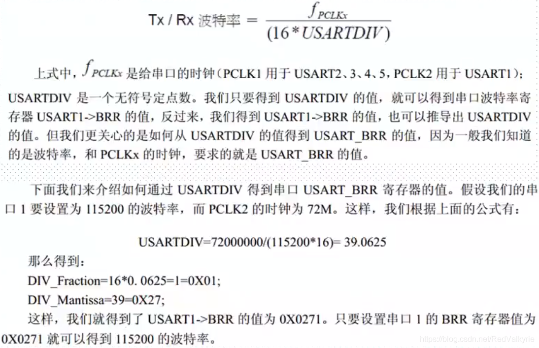

六、波特率计算方法
- 十进制的整数转化为16进制要除以16,十进制的小数转化为16进制的数要乘以16
- 第二种解释:后面四位表示的是小数,所以最大表示到1,从十进制来看它有4个位,最大表示为 2 4 2^4 24,四个位都写1等于最大16,实际表示的值为最大的十进制1,所以最小的精度为 1 16 frac{1}{16} 161,现在的小数是0.0625,除以最小精度就是需要写进去的值。

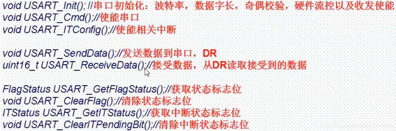

串口初始化结构体 USART_InitTypeDef
* @brief USART Init Structure definition
typedef struct
uint32_t USART_BaudRate; //设置波特率 BRR
uint16_t USART_WordLength; //设置字长8位还是9位
uint16_t USART_StopBits; //设置停止位
uint16_t USART_Parity; //设置奇偶校验位,或者无校验
uint16_t USART_Mode; //设置发送使能还是接收使能
uint16_t USART_HardwareFlowControl; //设置硬件流控制
} USART_InitTypeDef;
八、串口配置的一般步骤

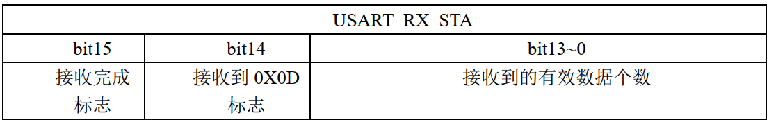

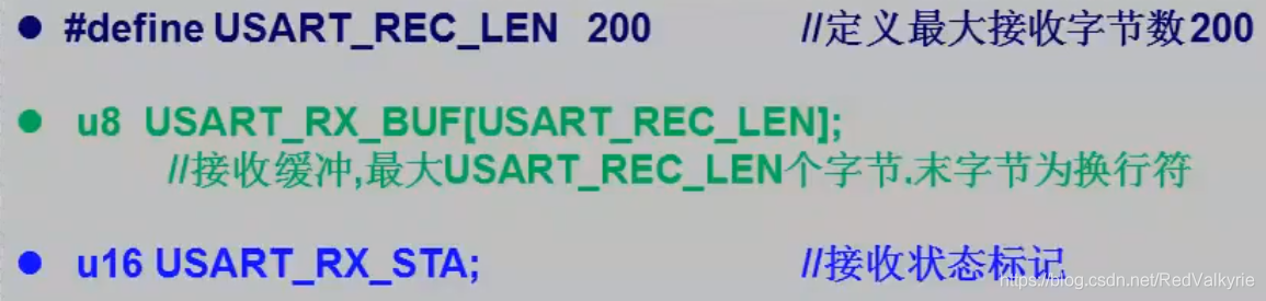

首先定义了下面几个变量:
- #define USART_REC_LEN 200 表示电脑通过上位机一次给开发板发的最大数据量为200个字节。
- u8 USART_RX_BUF[USART_REC_LEN]表示把一次从电脑发给开发板的数据存在这个数组里。
- USART_RX_STA(此寄存器其实就是一个全局变量,由作者自行添加。由于它起到类似寄存器的功能,这里暂且称之为寄存器),实现对串口数据的接收管理
- USART_RX_STA 作为一个接收状态寄存器其各的定义如下图所示:
程序要求,发送的字符是以回车换行结束(0x0D,0x0A),当接收到0X0D,bit14被置1,当接收到0X0A,bit15被置1。此时这一次从电脑发送到开发板的数据接收完成。
- 以发送“ABCDEFGHI…(0x0D),(0x0A)”为例,一个字符为一个字节的数据,当一个A字符接收完毕,就会产生一次中断,进入中断服务函数USART1_IRQHandler()

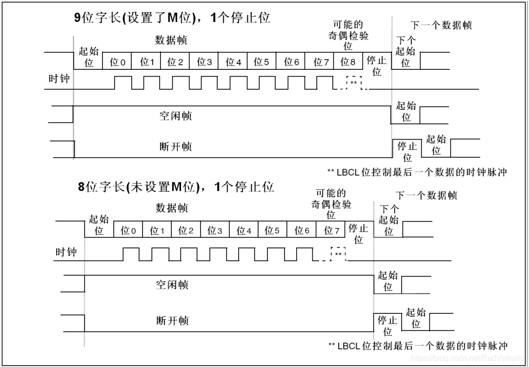

11.1 字长设置
关于USART通信协议的字长设置如下图所示:
对于寄存器CR1的M位,设置有两种:
其中设置为9个数据位,一般表示前8个数据为需要传输的1个字节的数据,后面的第9位用来配置奇偶校验位,而设置为8个数据位一般就不会用到奇偶校验位,直接8个数据位用来传输1个字节的数据。后面的n个停止表示可以配置的停止位的大小,可配置为1、0.5、2、1.5个停止位。
关于上图所示的空闲帧的定义是:被视为完全由 “ 1"组成的一个完整的数据帧,后面跟着包含了数据的下一帧的开始位,也就是要开始串口通信前,先发一个0XFF的空闲帧数据过去,表示要开始串口通信了。

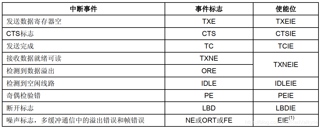

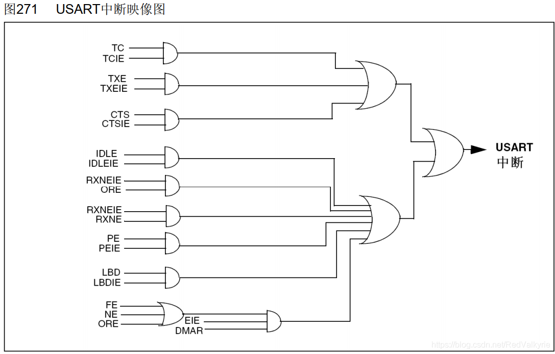

11.5 USART中断请求

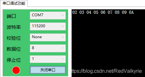

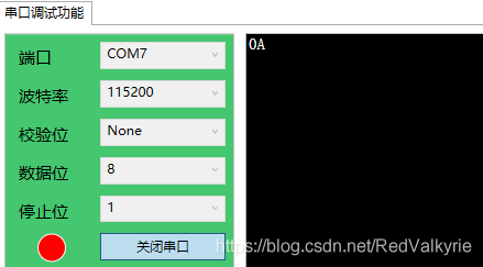

遇见的问题①:发送的数组是arr[10] = {1,2,3,4,5,6,7,8,9,10},但是到串口打印之后使用上面的void UART_SendArray(uint8_t *array,uint8_t num)函数发送到上位机,只显示了数组的最后一个元素0A。
原因是可能上一个数据还没有发送完成 就开始了下一个数据的写入,导致数据被破坏,只有最后一个数据进行到了等待,使它有足够的时间被发送完成。所以在每个数据发送的过程中都进行等待,等待上一个数据被完全发送出去才开试写入下一个数据。
修改发送数组数据的函数如下:每发送一个数据之后,检测一下标志位。
//发送一个数组的数据
uint8_t i = 0;
for(i = 0; i < num; i++)
USART_SendData(USART1,array);
while(USART_GetFlagStatus(USART1,USART_FLAG_TC) == RESET);

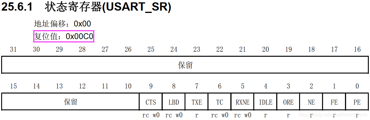

这样就解决了第一个问题,紧接着就出现了问题②了,虽然显示了数组的元素,但是发送到串口的数组缺失了第一个元素的数据,效果如下所示:
原因如下:首先看状态寄存器,可以看到复位值为0X00C0,表示串口初始化完成之后TXE和TC的默认值为1。
然后注意到一点区别是:
往USART_DR中写数据的时候TXE直接被清0;
清零TC位则需要先读取USART_SR,然后再写USART_DR才能完成TC的清零。
然而硬件复位后,串口发送的首个数据之前没有读USART_SR的操作,是直接写USART_DR,也就是说,TC没有被清除掉。 导致第二个数据覆盖了首个数据,使得首个数据丢失
所以硬件复位后,串口发送首个数据之前,先读取一下USART_SR,则能够保证首个数据发送时,不出现覆盖的情况。当然,也有别的方法,比如先清除TC状态位,USART_ClearFlag(USART1, USART_FLAG_TC),所以在上面串口初始化的函数里使能串口后加入这个函数,就能解决问题②了。

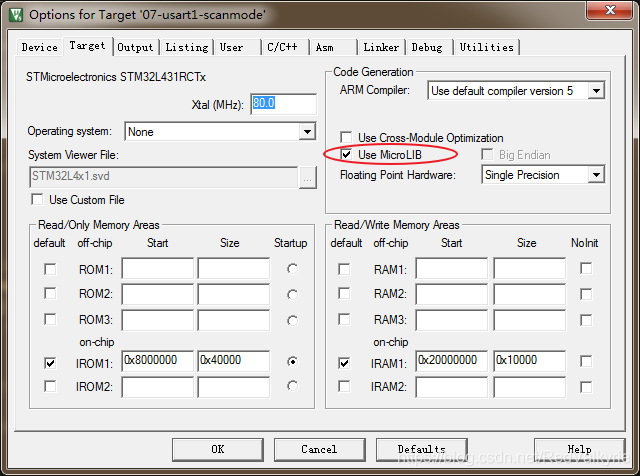

因为使用的是正点原子提供的程序,没有勾选微库,此时遇到第一个问题 Error: L6200E: Symbol __stdout multiply defined (by stdio_streams.o and usart.o). 问题是stdout重定义,原因是没有勾选use MircoLIB;
然而勾选了微库之后又出现一个问题:勾选以后遇到第二个问题Error: L6915E: Library reports error: __use_no_semihosting was requested, but a semihosting fgetc was linked in
原因是原子的一段代码,可以不选择微库(use MircoLIB),既然选择了微库,那就矛盾了,所以我更改代码如下:简单来说就是不用原子这段代码,选择微库。
- RXD:数据输入引脚,数据接收
- TXD:数据输出引脚,数据发送。
三、UART异步通信方式特点
四、串行通信的过程
- 起始位
- 数据位(8位或者9位)
- 奇偶校验位(第9位)
- 停止位(1,15,2位)
- 波特率设置
六、波特率计算方法
七、串口操作相关库函数
typedef struct

首先定义了下面几个变量:
对于寄存器CR1的M位,设置有两种:

11.5 USART中断请求
然后注意到一点区别是:
