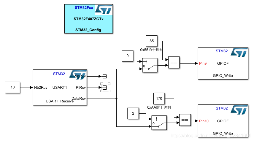

程序功能:labview发送指令,当第一个和第三个数分别为0x55和0xAA时,开发板相应的指示灯分别会灭(这里用的是正点原子的探索者,0x55对应DS0,0xAA对应DS1,需要提前通过STM32Cubemx配置底层环境)
基于simulink的下位机程序:自动生成代码后通过Keil编译、下载到STM32就行了

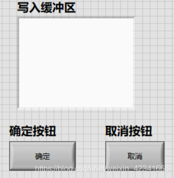

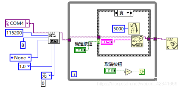

基于labview的上位机程序:
前面板:
程序面板:
注意前面板的输入字符一定要改为16进制显示,然后输入5500 AA,(00可以改为任意数字)
