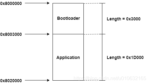

整体架构分为两个部分;Bootloader和Application,具体如下图所示;
由上图可知,STM32内置的Flash被分成了两个部分,分别用来保存Bootloader和Application程序,这里有两个有两个FLASH起始地址0x8000000和0x8003000;
为什么是0x8000000这个地址呢?而不是其他地址呢?
这是由M3内核硬件上的设计就已经这么做了,人为设计好了,可以参考M3内核权威指南;
0x8003000这个地址则是由我们自己来规定的,这个地址的范围必须在0x8000000和0x8020000之间,所以一般根据Bootloader程序的最终大小,在这范围之间取一个比较合理的值即可。如下图所示;
注意:本文使用的stm32f103cb,属于中等大小Flash,128K = 0x20000,所以地址范围是0x8000000~0x8020000;

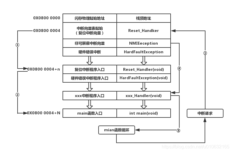

前面分析STM32启动文件的时候,我们可以知道,正常一个系统的启动流程,可以参考《STM32 标准库V3.5启动文件startup_stm32f10xxx.s分析》;
由该图可以知道程序正常启动流程;以下表格一四个向量是必须的,从图中也可以了解到;
[tr]地址异常编号值[/tr]
| 0x0800_0000 | - | MSP 的初始值 |
| 0x0800_0004 | 1 | 复位向量(PC 初始值) |
| 0x0800_0008 | 2 | NMI 服务例程的入口地址 |
| 0x0800_000C | 3 | 硬 fault 服务例程的入口地址 |

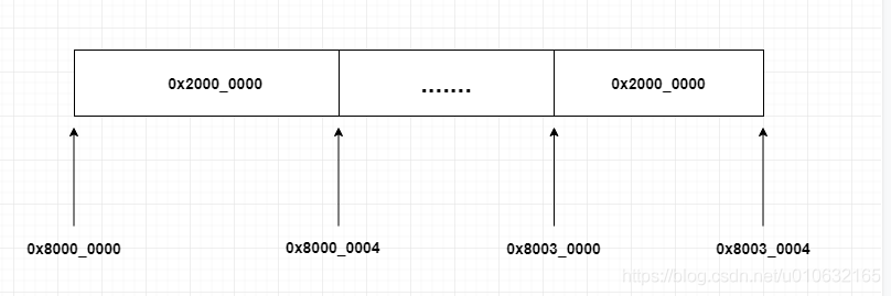

本文中ApplicationAddress = 0x8000000;
那么*(__IO uint32_t*)ApplicationAddress)则是这个地址中所保存的值,由表格一可以知道,程序起始地址的第一个向量地址保存的栈顶的,因此,地址0x800_0000和0x800_3000中保存的值都是指向栈顶,如下图所示;
栈是在RAM上分配,因此RAM的有效范围要做一个检测,栈顶地址和0x2FFE0000做与运算可以推算出,要校验的RAM范围是0x2000_0000—0x2001_FFFF,所以RAM大小是128K,官方DEMO默认使用HD高密度系列,所以是128K,本文是CBT6,20K的RAM,则需要改成0x2FFFB000:

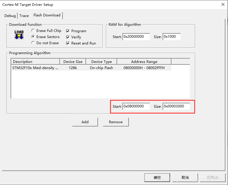

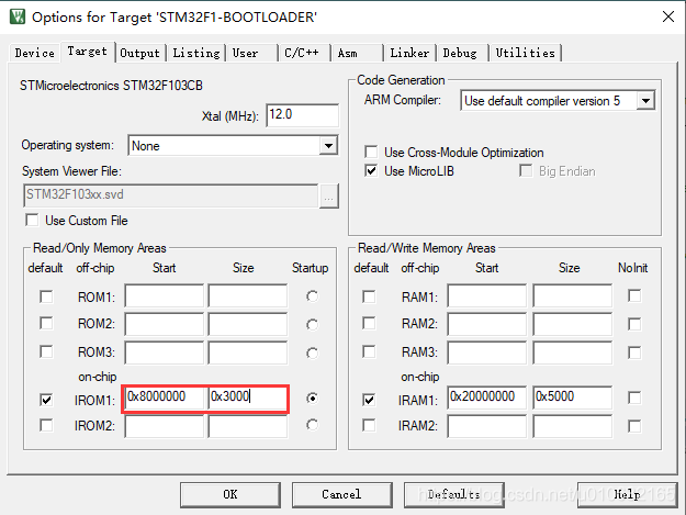

2.3 Keil工程IAP的相关设置
2.3.1 修改Flash地址
设置程序起始地址0x800000和大小0x3000;
设置Debug工具烧写时Flash的起始地址0x800000和大小0x3000;

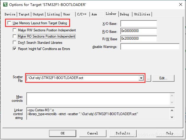

2.3.2 使用自己的链接脚本
该项为选配,与上述配置二选一即可,如果仍然想使用自己的链接脚本,在Option-->Linker下将Use Memort Layout from Target Dialog选项勾选去掉,然后选择自己的链接脚本,如下图进行配置;
参考ARMCC的链接脚本编写方法,可以自己编写的srt文件,参考ARM分散加载技术;
; *** Scatter-Loading Description File generated by uVision ***
LR_IROM1 0x08000000 0x00003000 { ; load region size_region
ER_IROM1 0x08000000 0x00003000 { ; load address = execution address
*.o (RESET, +First)
*(InRoot$$Sections)
.ANY (+RO)
.ANY (+XO)
RW_IRAM1 0x20000000 0x00005000 { ; RW data
.ANY (+RW +ZI)

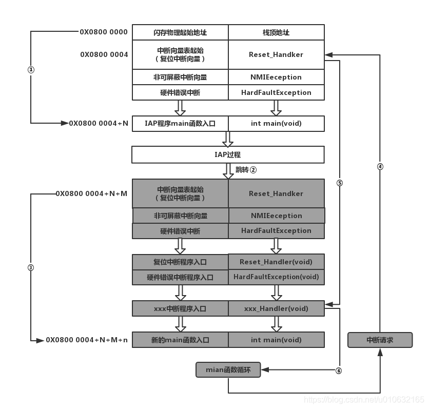

3.1 启动流程
用户的Application需要在IAP启动完成后,才能正常执行;具体启动过程,比正常应用的启动多了一个IAP启动的过程,并最终通过IAP引导进入Application;具体如下图所示;
白色部分为IAP;
灰色部分为Application;
图中的0x8000004+N+M 就等于0x8003004,所以Application的启动地址需要进行修改,另外还有其他需要修改的地方,下面会详细指出。

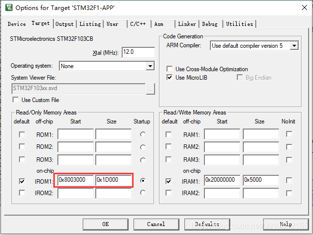

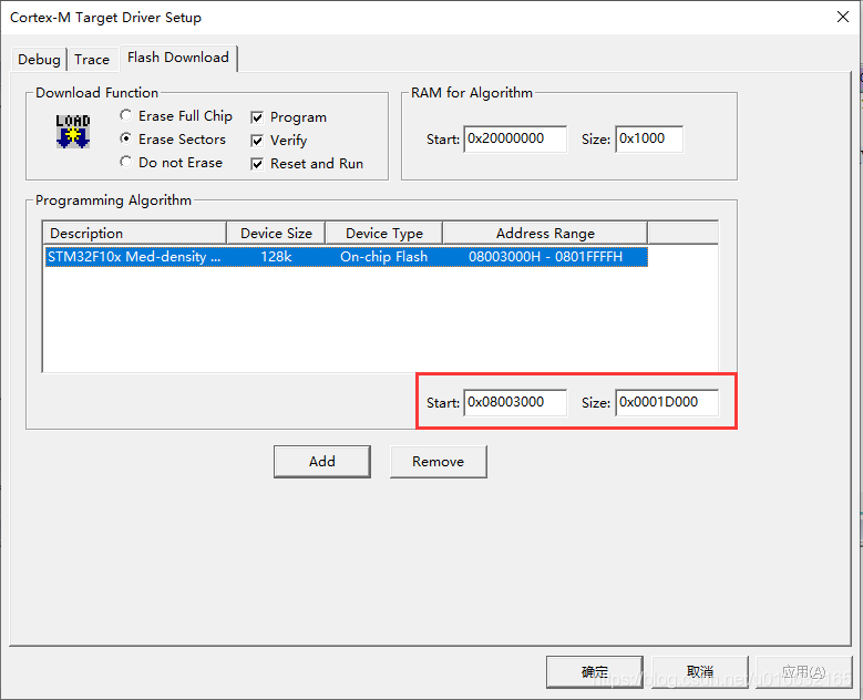

3.4 Keil工程设置
3.4.1 Flash地址设置
与IAP工程设置类似,这里的Application是另一个Keil工程,同样的需要对Flash进行设置,如下图所示;
这里Application工程的Flash地址偏移了0x3000,正是之前Bootloader所占用的Flash空间大小,这里和VTOR的设置也必须保持一致;

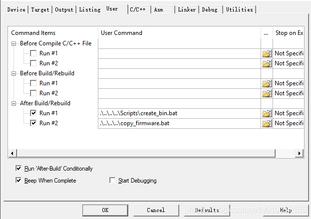

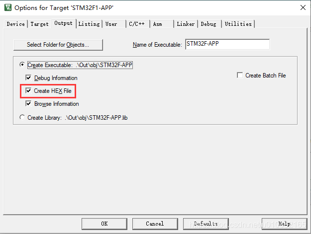

3.4.2 hex2bin
配置工程最终生成hex文件,如下图所示;
最终我们需要使用的是bin文件,所以,这里需要使用将hex文件转成bin文件,本文使用hex2bin的工具;配置工程运行之后执行转换文件的脚本;
create_bin.bat
echo %cd%
set ROOT_PATH=.....
set SRC=%ROOT_PATH%..ProjectSTM32F10x_StdPeriph_TemplateMDK-ARMSTM3210B-EVAL*.hex
set TOOL=%ROOT_PATH%..Binhex2bin.exe
if exist %SRC% (%TOOL% %SRC%)
exit
copy_firmware.bat
echo %cd%
set ROOT_PATH=.....
set HEX_FILE=%ROOT_PATH%..ProjectSTM32F10x_StdPeriph_TemplateMDK-ARMSTM3210B-EVAL*.hex
set BIN_FILE=%ROOT_PATH%..ProjectSTM32F10x_StdPeriph_TemplateMDK-ARMSTM3210B-EVAL*.bin
set DST_DIR=%ROOT_PATH%..Firmware
if exist %HEX_FILE% (XCOPY /Y /S /F %HEX_FILE% %DST_DIR%)
if exist %BIN_FILE% (XCOPY /Y /S /F %BIN_FILE% %DST_DIR%)
exit
最终在Build之后,可以在Firmware中找到STM321-APP.bin,这个文件就是要用来IAP程序进行串口下载的程序。

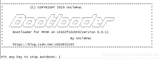

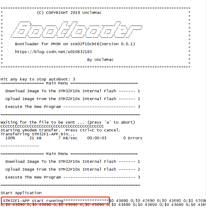

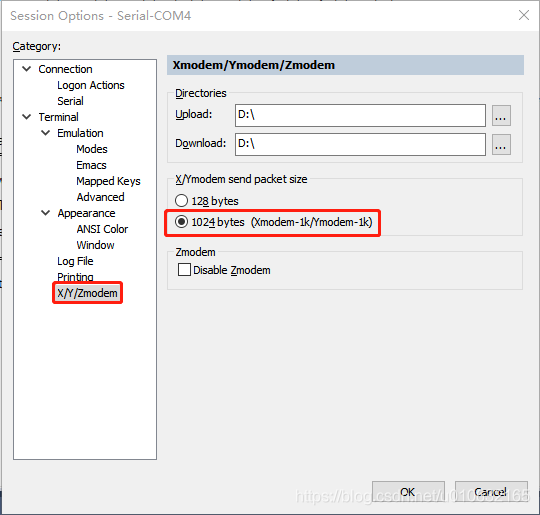

3.4.3 用户程序串口下载测试
SecureCRT软件支持ymodem协议,可以安装该软件,打开串口连接,设置ymodem的协议;
打开菜单选项:Options–Session Options,配置如下;
为了便于测试,在STM32F1-APP进行串口发送以下信息,便于观察APP是否正常启动;
usart_printf(" rn STM32F1-APP start running*******************");
打开连接的串口,并根据终端提示进行操作,最终下载固件STM32F1-APP成功,并成功运行;
exit
