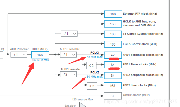

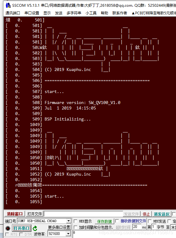

在做某一项目,,硬件V2版本用的是STM32F407,晶振16MHz,因性能不足,硬件V3版本PIN对PIN换成了STM32F429,晶振16MHz。
在迁移工程的时候,用CubeMX配置MCU的时钟树,因407是168MHz主频,粗心的把429也配置成了168MHz主频。V3和V2一样配置UART为921600波特率,结果429的UART输出乱码。
429@168MHz,921600 时:
429配置成了168MHz的主频,APB1最高45MHz,而407是42MHz,APB2是90MHz,而407是84MHz。429改成180MHz主频后UART输出正常。
