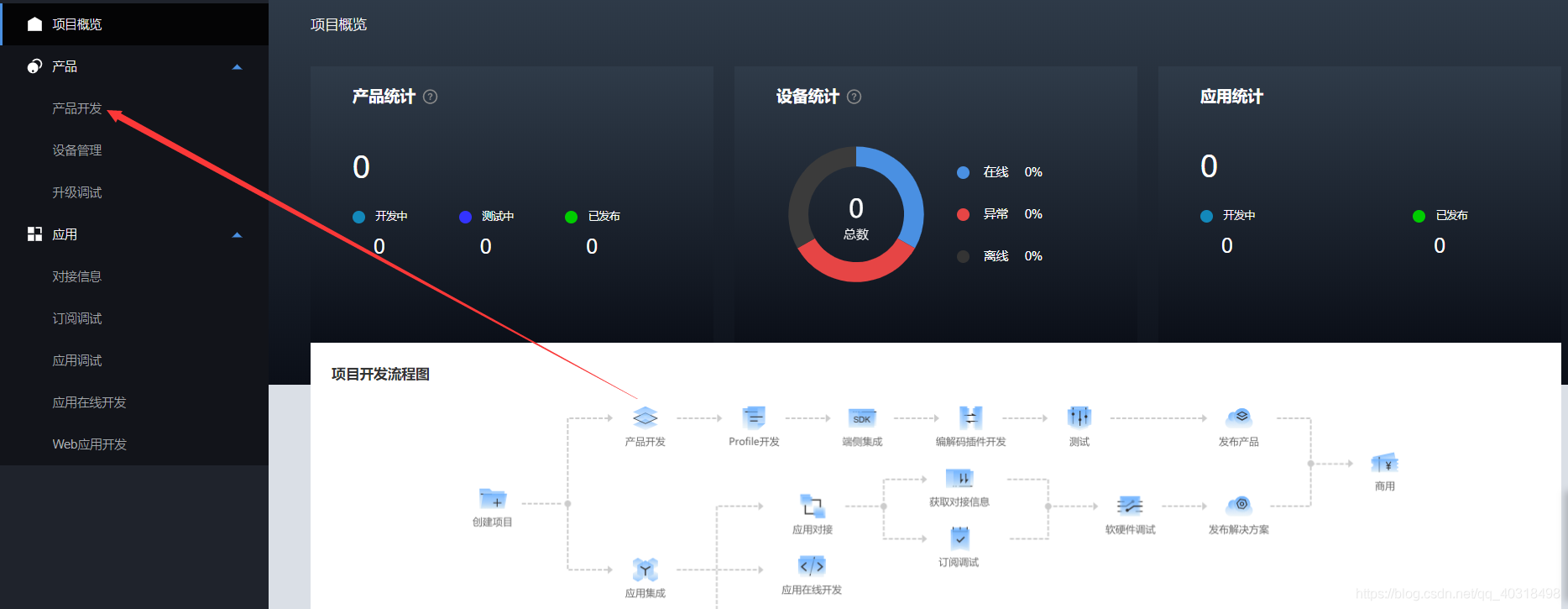

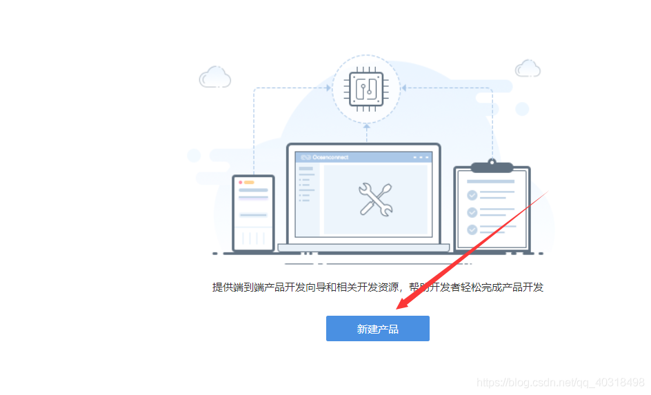

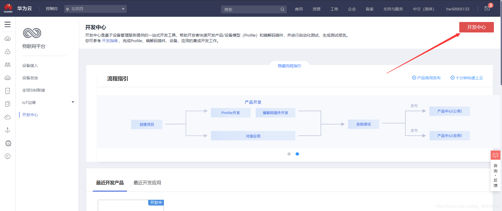

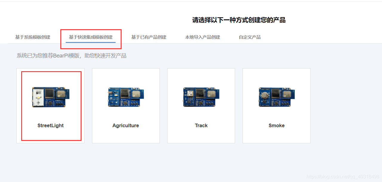

云平台的搭建
华为云平台开发中心

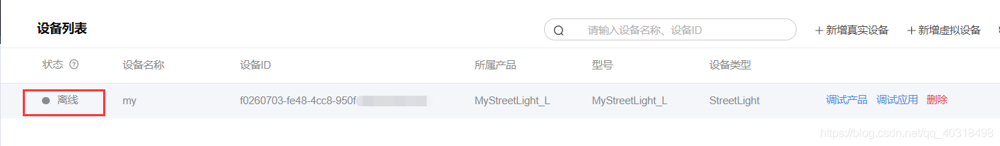

添加真实设备

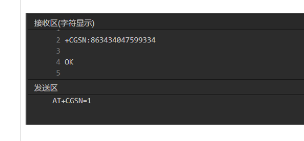

标识码是NB-IOT的唯一标识,可以参考调测NB-IoT模组

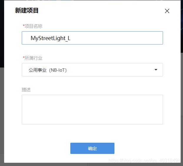

创建一个工程,设置波特率为9600,在发送区输入“AT+CGSN=1”,加回车换行,点击“发送”,接收区返回的值“+CGSN:”后面的86开头数字为IMEI号;
(开发板拨到PC)

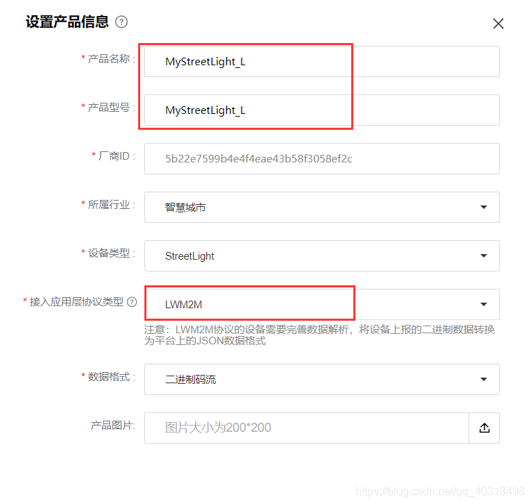

确定之后即可创建完成。
把开关拨到MCU(之前拨到PC),然后按复位键,等待连接上云平台。
如果之前将相关代码烧录进开发板,那么可以在历史数据看到相关数据
出现0的原因是我之前没有把扩展版插上,插上就可以获取到数据了。(关于几秒传一次还得看相关代码才知道)

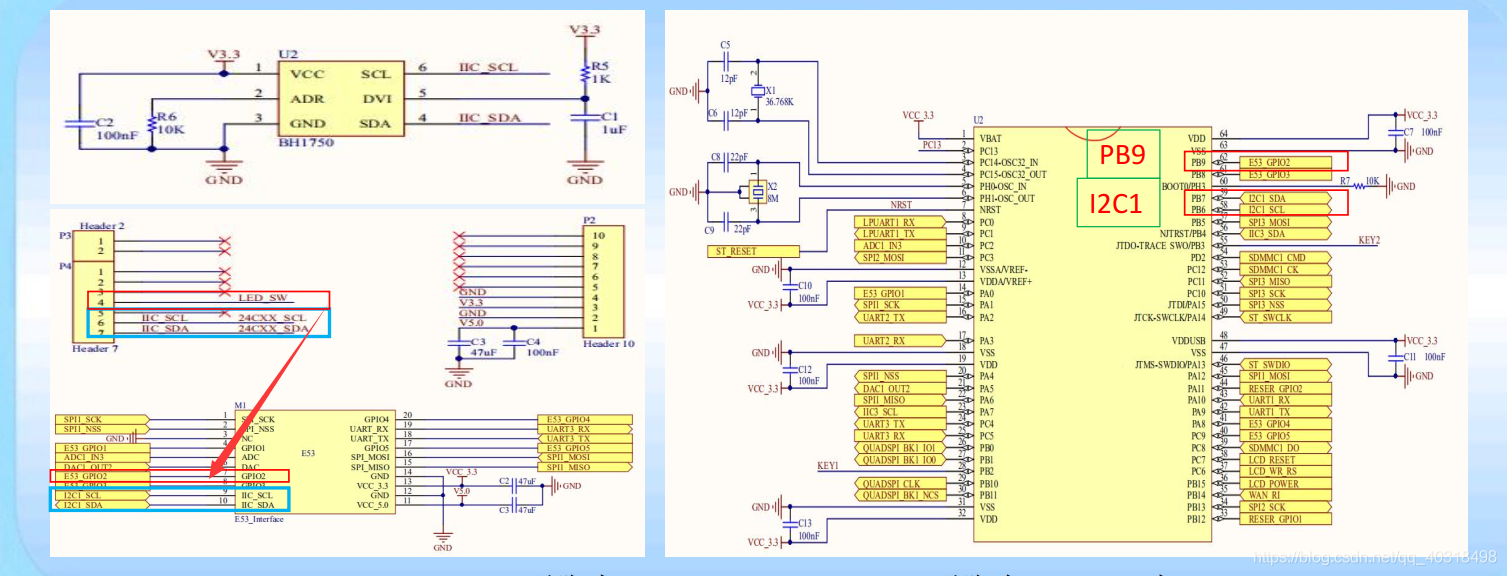

灯的初始化也就是GPIO口的初始化,只要知道对应的GPIO口,那么就能够实现了。
由原理图可以知道,LED灯(路灯)连接在PB9上,那么只要初始化PB9即可。

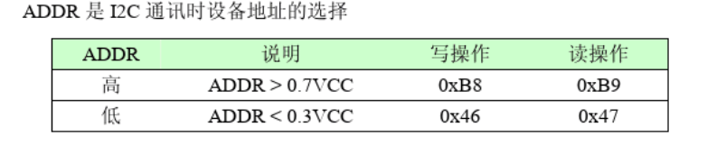

如果ADDR<0.3VCC,那么读操作是0x47,只需要通过操作该地址那么就能够读取到数据。

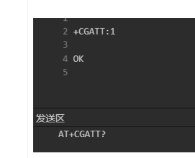

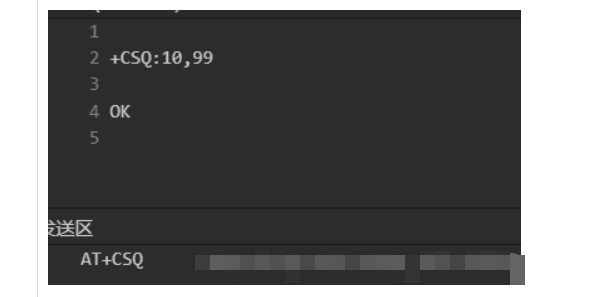

部分NB-IOT AT指令(BC95)
AT+CIMI //检查SIM卡是否读卡成功
AT+CSQ //第一个数为99说明还没有信号,模块在搜信号,第二个数一直是99
AT+CGATT?查看入网状态

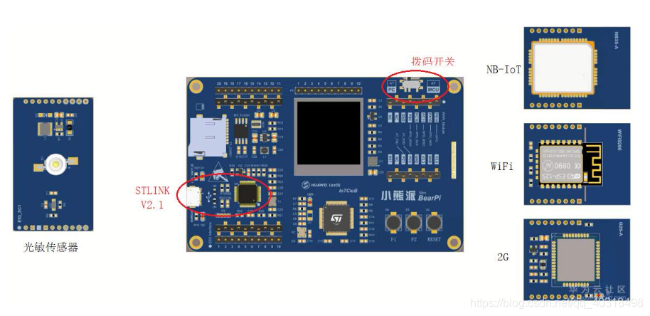

刚开始买小熊派开发板,有一些问题,比如如何使用WIFI和2G模块等,先挖个坑,过几天研究透了再补上。

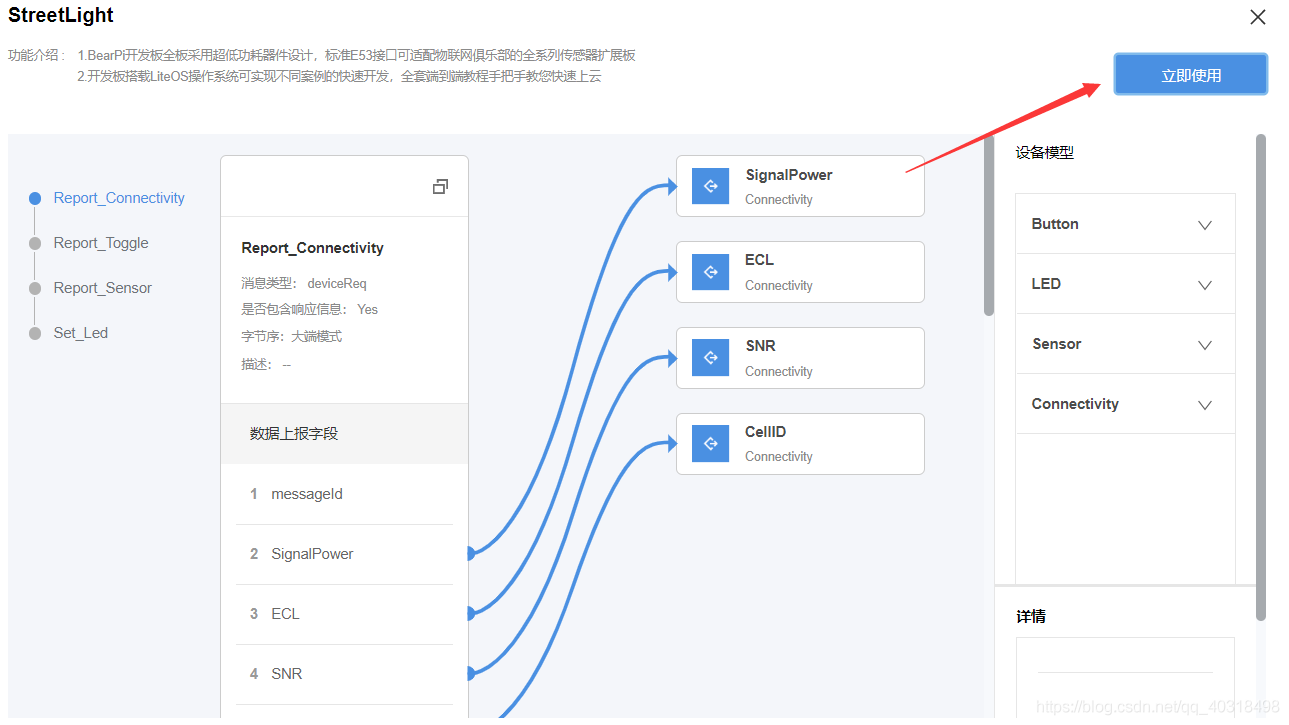

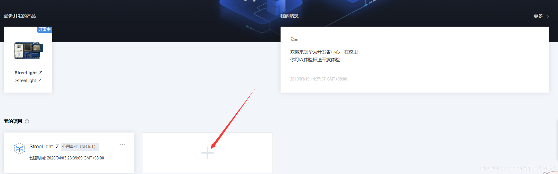

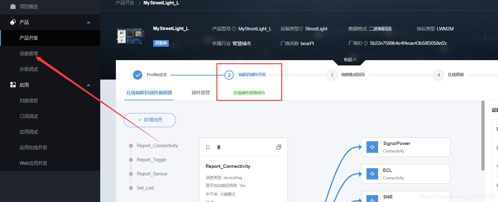

云平台的搭建
华为云平台开发中心

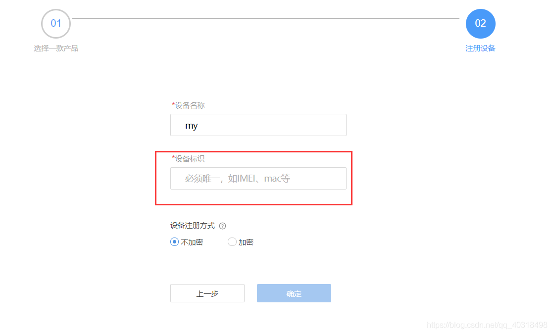

添加真实设备
(开发板拨到PC)

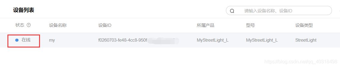

确定之后即可创建完成。

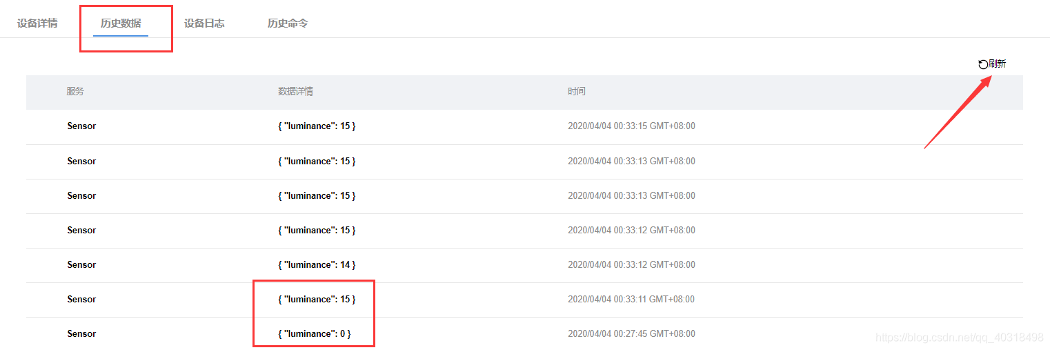

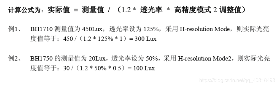

光照值的计算

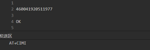

AT+CGATT?查看入网状态
