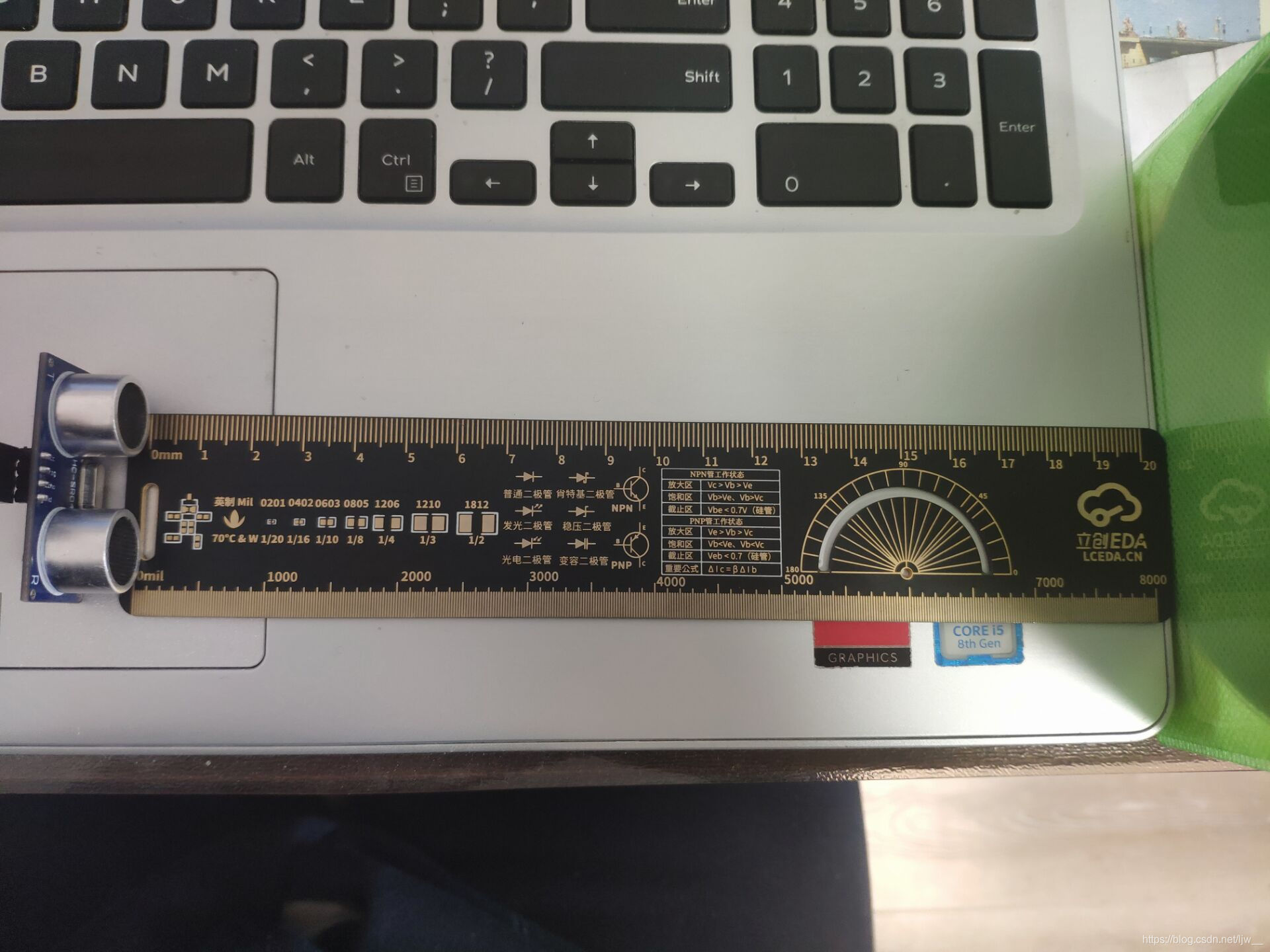

实验简介:
实验采用HC-SR04模块进行测距,使用STM32F103RCT6单片机进行控制,用串口上传到PC端。
HC-SR04模块有四个引脚分别是:VCC GND Trig Echo
①VCC接到单片机的5V接口。
②GND接到单片机的GND。
③采用IO口TRIG触发测距,给至少10us的高电平信号,模块自动发送8个40khz的方波,自动检测是否有信号返回。
④有信号返回,通过IO口ECHO输出一个高电平,高电平持续的时间就是超声波从发射到返回的时间。测试距离=(高电平时间*声速(340M/S))/2。
模块使用:
一个控制口发一个10us以上的高电平,就可以在接收口等待高电平输出。一有输出就可以开定时器计时,当此口变为低电平时就可以读定时器的值,此时就为此次测距的时间,可以算出距离。
代码部分主要采用正点原子的输入捕获代码改动。
采用单片机PA6引脚输出10us高电平
采用了PB8(TIM4_CH3)引脚计算时间。

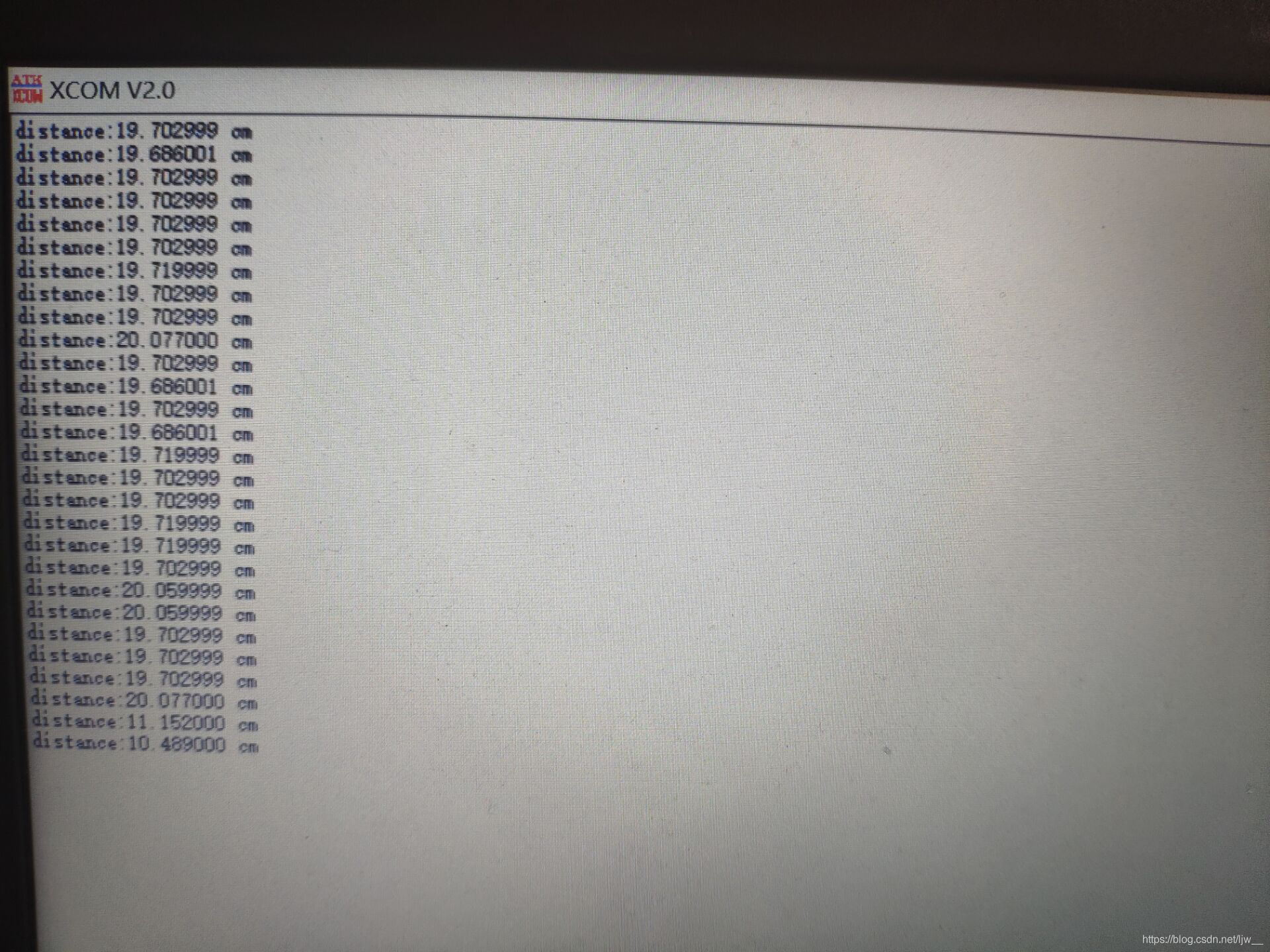

实现效果:
最后两行数据是被手挡住了才出现的
