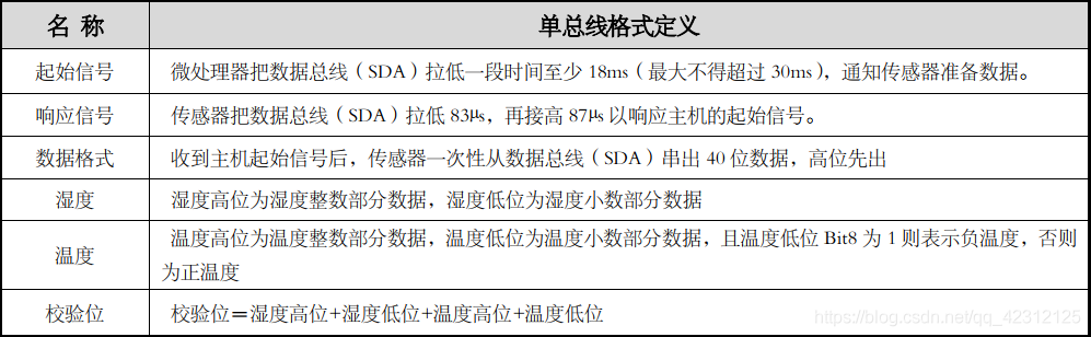

2、DHT11介绍

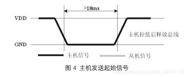

起始信号:

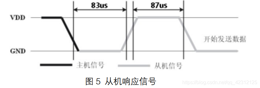

从机响应信号:

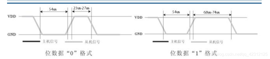

传输:
