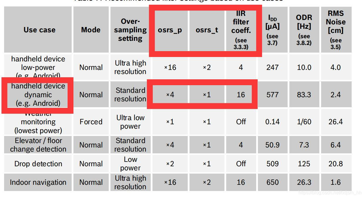

然后是开始配置两个寄存器,上面是代码。把数据对齐,写进入。前面说了,两个结构体封装起来了,就跟配置固件库一样用了,先是模式,选正常模式,其他两个先不管,看下面,保持时间选SB1,就是0.5ms,0.5ms够用了。不使能SPI模式。接下来的几个参数,我们根据官方推荐的来配置,人家是开发这个的,跟着来效果肯定最好的。附上图:
按动态手册设备这个来,压力的过采样去X4,就是模式3;温度x1,模式1,滤波器模式4.这就配置好了

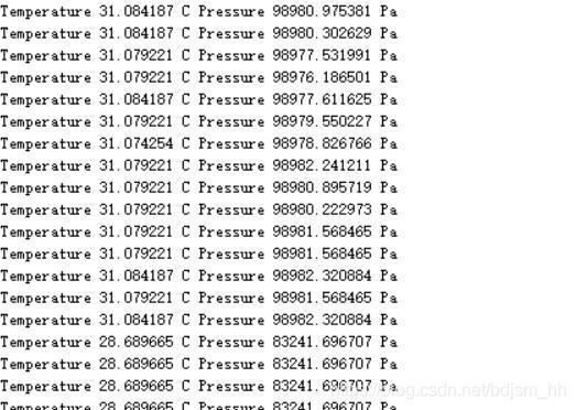

串口数据如图
你可以把传感器抬高,然后压力会变化几帕或者十几帕
