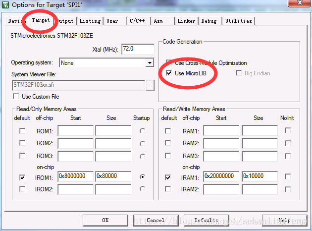

3、在keil中勾选使用C库
使用printf()函数,像C语言一样输出打印信息,
比如打印字符串printf(“hello word”);
打印数字格式输出printf(“the counter is %d”,cnt);

3、在keil中勾选使用C库
