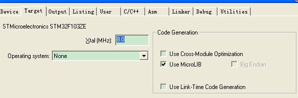

一、MDK设置
在工程的 Target中MicroLib
