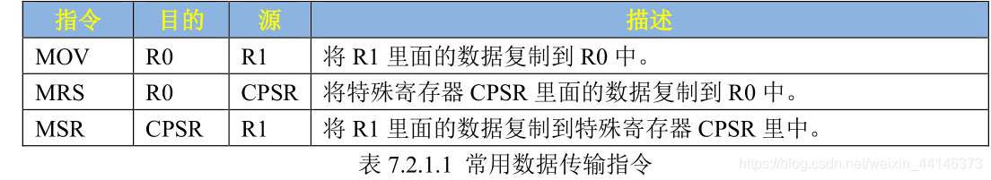

  处理器内部数据传输指令
使用处理器做的最多事情就是在处理器内部来回的传递数据,常见的操作有:
①、将数据从一个寄存器传递到另外一个寄存器。
②、将数据从一个寄存器传递到特殊寄存器,如 CPSR 和 SPSR 寄存器。

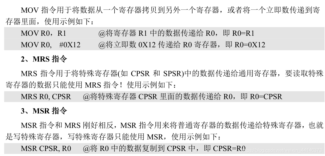

③、将立即数传递到寄存器。数据传输常用的指令有三个:MOV、MRS 和 MSR,这三个指令的用法如表 7.2.1.1 所
示:

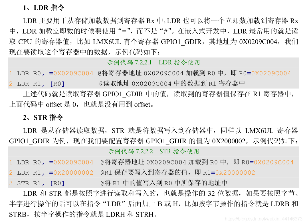

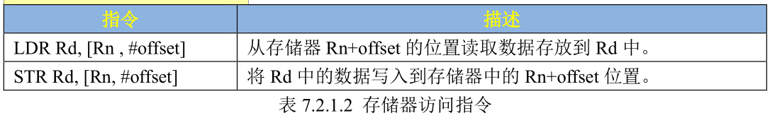

  存储器访问指令
  ARM 不能直接访问存储器,比如 RAM 中的数据,I.MX6UL 中的寄存器就是 RAM 类型的,我们用汇编来配置 I.MX6UL 寄存器的时候需要借助存储器访问指令,一般先将要配置的值写入到 Rx(x=0~12)寄存器中,然后借助存储器访问指令将 Rx 中的数据写入到 I.MX6UL 寄存器中。读取 I.MX6UL 寄存器也是一样的,只是过程相反。常用的存储器访问指令有两种:LDR 和STR,用法如表 7.2.1.2 所示:

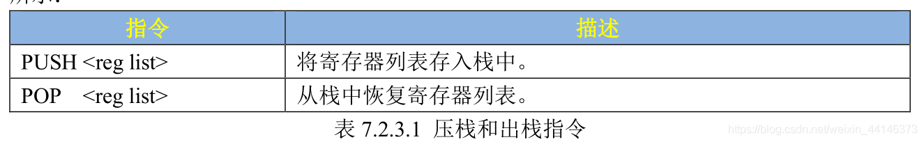

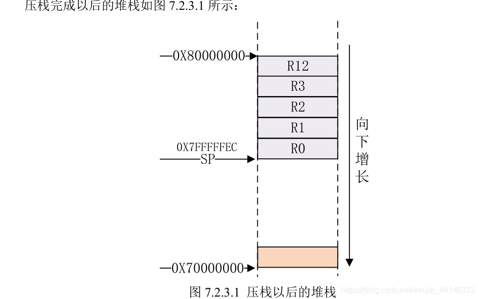

  压栈和出栈指令
  我们通常会在 A 函数中调用 B 函数,当 B 函数执行完以后再回到 A 函数继续执行。要想在跳回 A 函数以后代码能够接着正常运行,那就必须在跳到 B 函数之前将当前处理器状态保存起来(就是保存 R0-R15 这些寄存器值),当 B 函数执行完成以后再用前面保存的寄存器值恢复R0-R15 即可。保存 R0~R15 寄存器的操作就叫做现场保护,恢复 R0-R15 寄存器的操作就叫做恢复现场。在进行现场保护的时候需要进行压栈(入栈)操作,恢复现场就要进行出栈操作。压栈的指令为 PUSH,出栈的指令为 POP,PUSH 和 POP 是一种多存储和多加载指令,即可以一次操作多个寄存器数据,他们利用当前的栈指针 SP 来生成地址,PUSH 和 POP 的用法如表 7.2.3.1所示:
假如我们现在要将 R0~R3 和 R12 这 5 个寄存器压栈,当前的 SP 指针指向 0X80000000,处理器的堆栈是向下增长的,使用的汇编代码如下:
  PUSH {R0~R3, R12} @将 R0~R3 和 R12 压栈

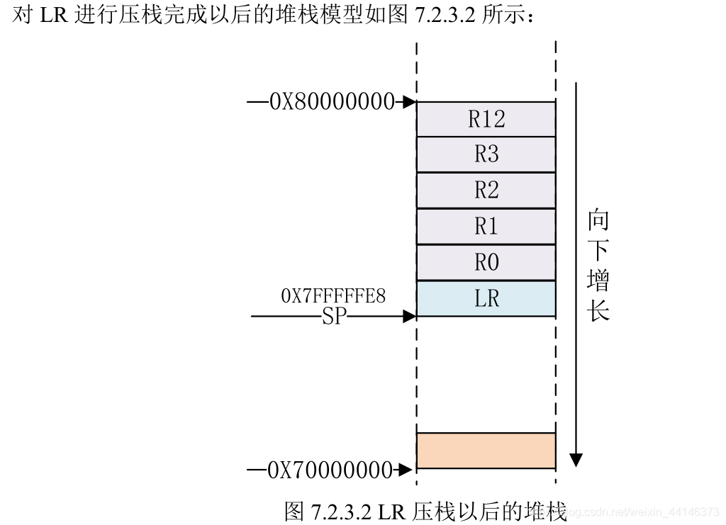

图7.2.3.1就是对R0~R3,R12进行压栈以后的堆栈示意图,此时的SP指向了0X7FFFFFEC,假如我们现在要再将 LR 进行压栈,汇编代码如下:
  PUSH {LR} @将 LR 进行压栈

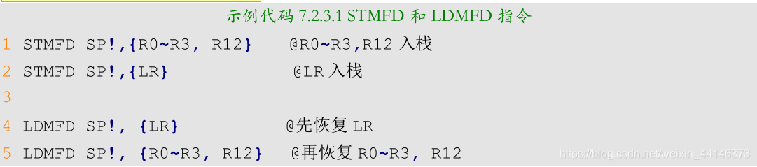

图 7.2.3.2 就是分两步对 R0~R3,R2 和 LR 进行压栈以后的堆栈模型,如果我们要出栈的话就是使用如下代码:
  POP {LR} @先恢复 LR POP {R0~R3,R12} @在恢复 R0~R3,R12   出栈的就是从栈顶,也就是 SP 当前执行的位置开始,地址依次减小来提取堆栈中的数据到要恢复的寄存器列表中。PUSH 和 POP 的另外一种写法是“STMFD SP!”和“LDMFD SP!”,
因此上面的汇编代码可以改为:
STMFD 可以分为两部分:STM 和 FD,同理,LDMFD 也可以分为 LDM 和 FD。看到 STM和 LDM 有没有觉得似曾相识(不是 STM32 啊啊啊啊),前面我们讲了 LDR 和 STR,这两个是数据加载和存储指令,但是每次只能读写存储器中的一个数据。STM 和 LDM 就是多存储和多加载,可以连续的读写存储器中的多个连续数据。FD 是 Full Descending 的缩写,即满递减的意思。根据 ATPCS 规则,ARM 使用的 FD 类型的堆栈,SP 指向最后一个入栈的数值,堆栈是由高地址向下增长的,也就是前面说的向下增长的堆栈,因此最常用的指令就是 STMFD 和 LDMFD。STM 和 LDM 的指令寄存器列表中编号
小的对应低地址,编号高的对应高地址。

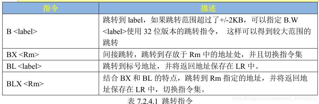

  跳转指令
  有多种跳转操作,比如:
①、直接使用跳转指令 B、BL、BX 等。
②、直接向 PC 寄存器里面写入数据。
上述两种方法都可以完成跳转操作,但是一般常用的还是 B、BL 或 BX,用法如表 7.2.4.1:
我们重点来看一下 B 和 BL 指令,因为这两个是我们用的最多的,如果要在汇编中进行函数调用使用的就是 B 和 BL 指令:
1 、B 指令
这是最简单的跳转指令,B 指令会将 PC 寄存器的值设置为跳转目标地址, 一旦执行 B 指令,ARM 处理器就会立即跳转到指定的目标地址。如果要调用的函数不会再返回到原来的执行处,那就可以用 B 指令,如下示例:
  示例代码 7.2.4.1 B 指令示例 1 _start: 2 3 ldr sp,=0X80200000 @设置栈指针 4 b main @跳转到 main 函数   上述代码就是典型的在汇编中初始化 C运行环境,然后跳转到C文件的 main函数中运行,上述代码只是初始化了 SP 指针,有些处理器还需要做其他的初始化,比如初始化 DDR 等等。因为跳转到 C 文件以后再也不会回到汇编了,所以在第 4 行使用了 B 指令来完成跳转。

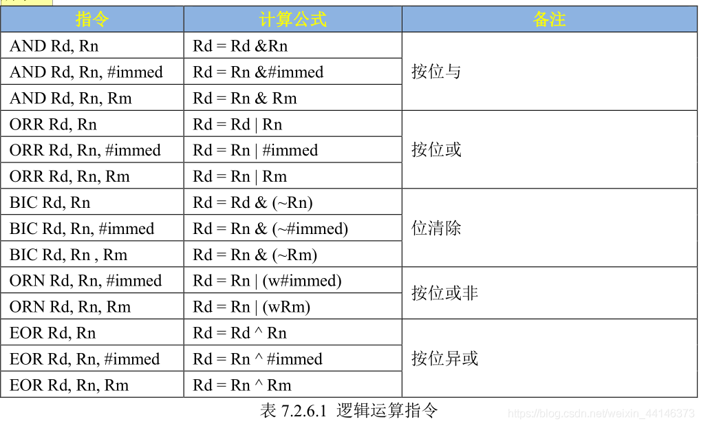

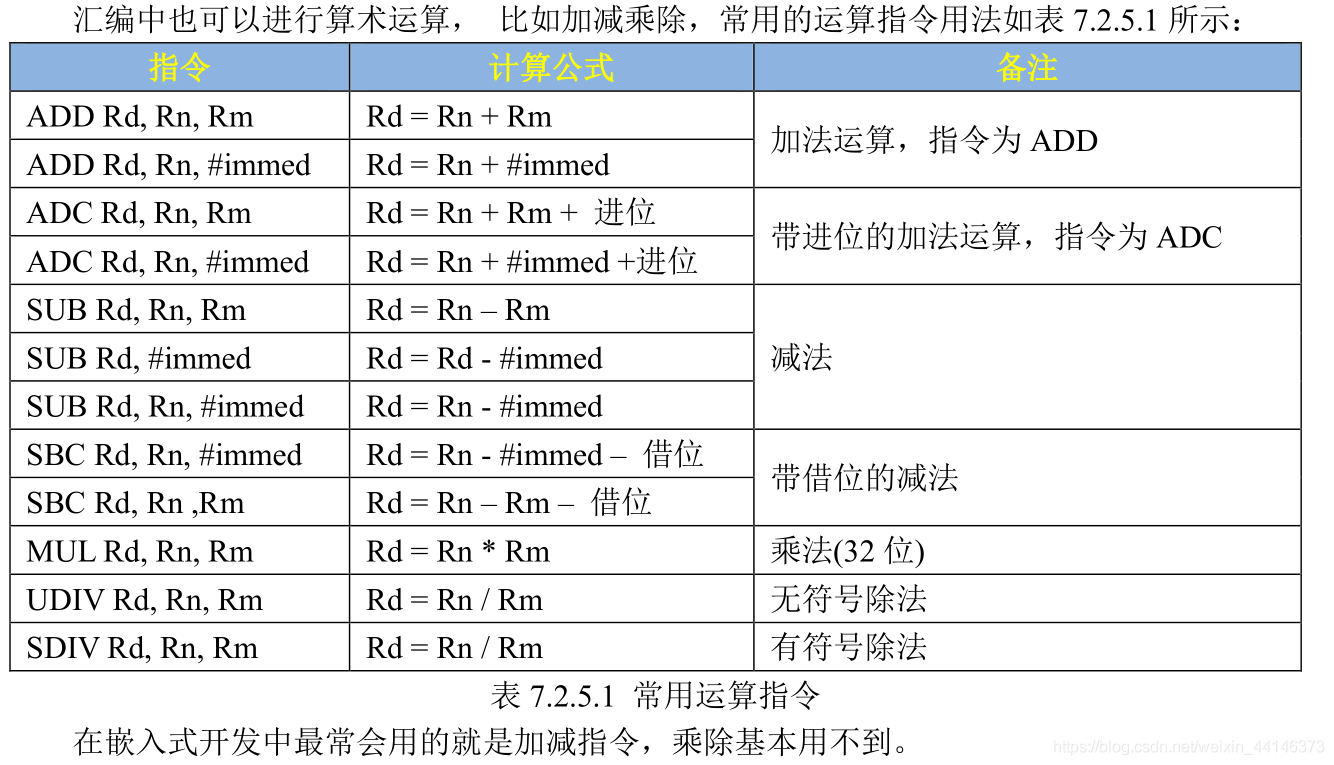

  逻辑运算指令
  我们用 C 语言进行 CPU 寄存器配置的时候常常需要用到逻辑运算符号,比如“&”、“|”等逻辑运算符。使用汇编语言的时候也可以使用逻辑运算指令,常用的运算指令用法如表 7.2.6.1所示:
