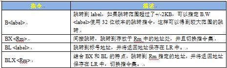

7.2.4跳转指令
有多种跳转操作,比如:
①、直接使用跳转指令B、BL、BX等。
②、直接向PC寄存器里面写入数据。
上述两种方法都可以完成跳转操作,但是一般常用的还是B、BL或BX,用法如表7.2.4.1:
表7.2.4.1跳转指令
我们重点来看一下B和BL指令,因为这两个是我们用的最多的,如果要在汇编中进行函数调用使用的就是B和BL指令:
1、B指令
这是最简单的跳转指令,B指令会将PC寄存器的值设置为跳转目标地址,一旦执行B指令,ARM处理器就会立即跳转到指定的目标地址。如果要调用的函数不会再返回到原来的执行处,那就可以用B指令,如下示例:

2、BL指令
BL指令相比B指令,在跳转之前会在寄存器LR(R14)中保存当前PC寄存器值,所以可以通过将LR寄存器中的值重新加载到PC中来继续从跳转之前的代码处运行,这是子程序调用一个基本但常用的手段。比如Cortex-A处理器的irq中断服务函数都是汇编写的,主要用汇编来实现现场的保护和恢复、获取中断号等。但是具体的中断处理过程都是C函数,所以就会存在汇编中调用C函数的问题。而且当C语言版本的中断处理函数执行完成以后是需要返回到irq汇编中断服务函数,因为还要处理其他的工作,一般是恢复现场。这个时候就不能直接使用B指令了,因为B指令一旦跳转就再也不会回来了,这个时候要使用BL指令,示例代码如下:

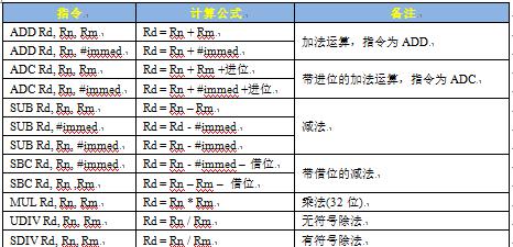

7.2.5算术运算指令
汇编中也可以进行算术运算,比如加减乘除,常用的运算指令用法如表7.2.5.1所示:
表7.2.5.1常用运算指令
在嵌入式开发中最常会用的就是加减指令,乘除基本用不到。

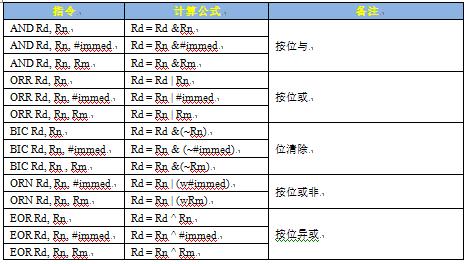

7.2.6逻辑运算指令
我们用C语言进行CPU寄存器配置的时候常常需要用到逻辑运算符号,比如“&”、“|”等逻辑运算符。使用汇编语言的时候也可以使用逻辑运算指令,常用的运算指令用法如表7.2.6.1所示:
表7.2.6.1逻辑运算指令
逻辑运算指令都很好理解,后面时候汇编配置I.MX6UL的外设寄存器的时候可能会用到,ARM汇编就讲解到这里,本节主要讲解了一些最常用的指令,还有很多不常用的指令没有讲解,但是够我们后续学习用了。要想详细的学习ARM的所有指令请参考《ARM ArchitectureReference Manual ARMv7-A and ARMv7-R edition.pdf》和《ARM Cortex-A(armV7)编程手册V4.0.pdf》这两份文档。

7.2.4跳转指令
有多种跳转操作,比如:
①、直接使用跳转指令B、BL、BX等。
②、直接向PC寄存器里面写入数据。
表7.2.4.1跳转指令
1、B指令
示例代码7.2.4.1 B指令示例
1 _start
2
3 ldr sp
0X80200000 @设置栈指针
4 b main @跳转到main函数
上述代码就是典型的在汇编中初始化C运行环境,然后跳转到C文件的main函数中运行,上述代码只是初始化了SP指针,有些处理器还需要做其他的初始化,比如初始化DDR等等。因为跳转到C文件以后再也不会回到汇编了,所以在第4行使用了B指令来完成跳转。

7.2.5算术运算指令
表7.2.5.1常用运算指令
7.2.6逻辑运算指令
表7.2.6.1逻辑运算指令
