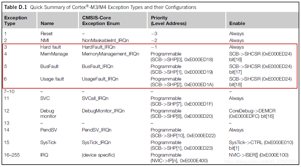

为了方便我们分析程序产生Fault 的原因,ARM Cortex-M 提供了系统异常处理机制,当Fault 发生时会执行相应的Fault 异常处理程序,我们可以在Fault 异常处理程序中尝试定位或解决相应的Fault 异常。
Cortex-M 提供了哪些Fault 异常类型呢?我们可以从中断向量表中获知(参见博文:中断向量表):

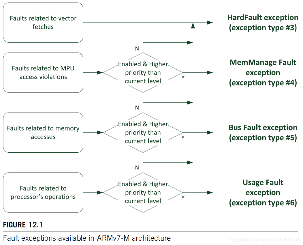

从上表可知,Cortex-M 的Fault 异常主要分为四类(Debug monitor 异常用于前篇博文谈到的两种调试模式中调试监视器模式,也即当发生调试事件时,系统不暂停而是去执行DebugMonitor_Handler 程序):
- MemManage fault:存储器管理故障,主要由违反MPU 定义的访问规则引起的,比如试图访问不被允许的存储区域、从不允许访问的存储区域取指令或读写数据等;
- BusFault:总线访问故障,主要由内存访问期间从处理器总线接口接收到的错误响应触发,比如处理器尝试访问无效的内存位置、设备尚未准备好接收数据传输等;
- Usage fault:用法错误,主要由错误的处理器操作引起的,比如执行未定义的指令、无效的异常返回码EXC_RETURN、未对齐的内存访问、执行除零操作等;
- Hard fault:硬故障(固定优先级为 -1,即它比除 NMI 以外的所有其它中断或异常具有更高的优先级),可能由MemManage fault、BusFault、Usage fault上访而来(若这些fault 未启用,则会强制进入Hard fault 异常处理程序),也可能因取中断向量失败触发。

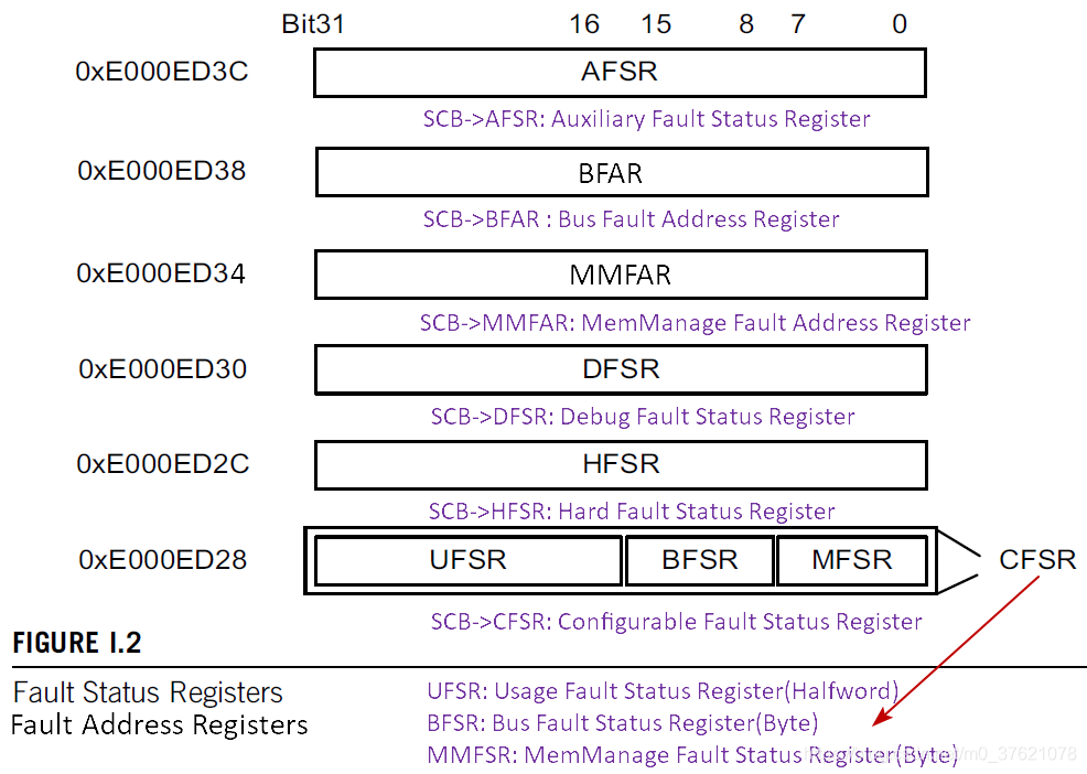

1.2 Fault 状态寄存器
嵌入式处理器的执行状态一般都是通过相应的寄存器展示的,Cortex-M 为了支持Fault 异常处理机制,也提供了一些状态寄存器及地址寄存器,状态寄存器的每一位表示一种Fault 异常原因,地址寄存器则提供发生Fault 的存储地址:
Fault 状态寄存器表示的故障原因如下(方括号内数字表示相应寄存器的第几位,未列出的位为保留位,暂没有使用):

我们在使用中断或异常之前,通常需要先为其配置优先级并使能中断,处理器才会处理并响应对应的中断信号,前面介绍的四种 fault 异常只有Hard Fault 是固定优先级-1,默认开启,其余三种都是默认未开启状态。如果我们想让MemManage Fault、Bus Fault、Usage Fault、Debug Fault 异常处理程序可以正常响应,需要先为其配置优先级并使能对应的异常,配置方法如下(如果上述异常未配置或未开启,处理器也会上访为Hard Fault,去执行Hard Fault Handler):

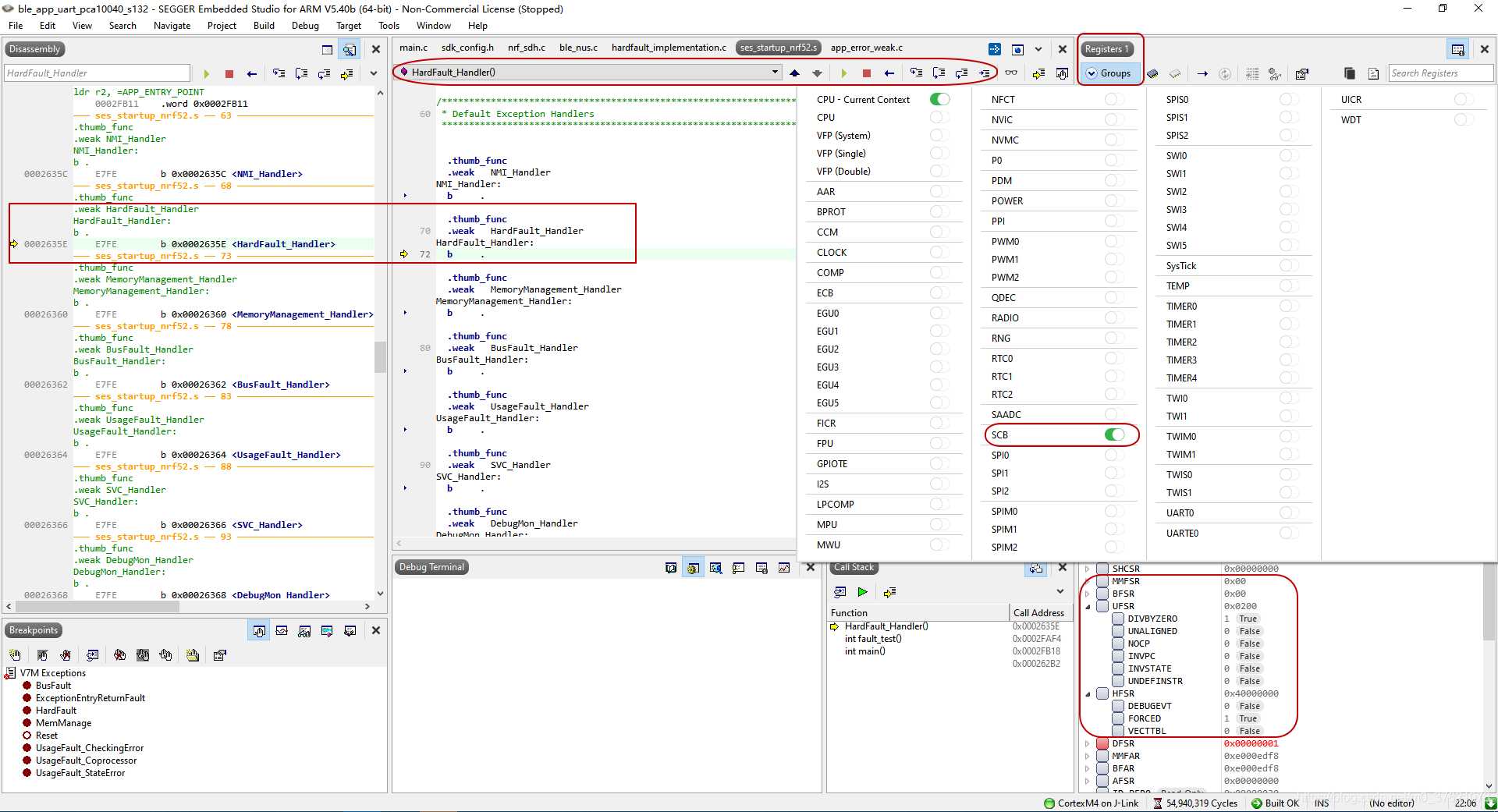

HardFault_Handler 函数默认是死循环,我们在调试模式下执行到该函数内手动暂停,或者在该函数内添加断点,就可以查看发生Fault 时寄存器和内存的值,也可以从Fault status 寄存器值获知发生了哪种fault,以及产生该fault 的大概原因。
对于Keil MDK,进入调试界面后,我们可以通过点击菜单Peripherals–> Core Peripherals–> Fault Reports 即可查看fault 相关寄存器的值。
对于SEGGER Embedded Studio,进入调试界面后,可通过点击窗口Regisrers 1 --> Groups --> SCB,在SCB 寄存器组内查看fault 相关寄存器的值。

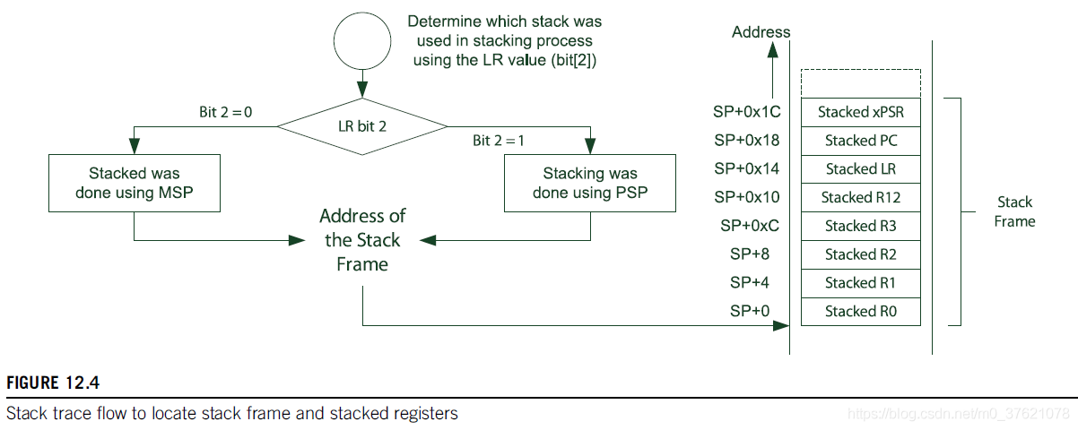

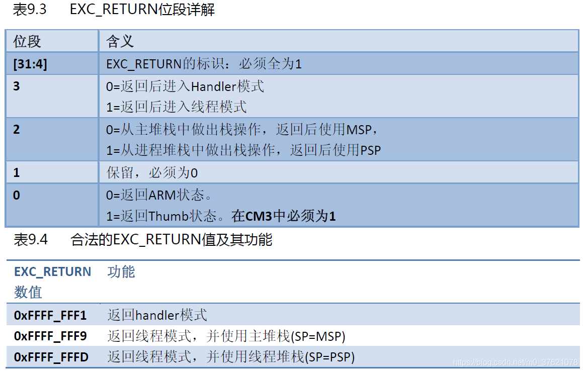

我们要跟踪Call Stack,首先要确定发生fault 时处理器正在使用哪个堆栈(MSP 还是PSP)?当Cortex-M 进入中断或异常处理程序后,寄存器LR 的值会更新为EXC_RETURN,我们可以通过EXC_RETURN 值判断当前正在使用MSP 还是PSP?
我们从EXC_RETURN 的bit 2 的值可以判断处理器当前使用的是MSP 还是PSP。然后在查找内存中SP 指针指向的位置,就可以获得进入HardFault_Handler 前的栈帧数据,按照寄存器入栈顺序,就可以获得每个寄存器的值,特别是PC 和LR 的值。
我们从Stack Frame 中获取的PC 值即为进入HardFault_Handler 前执行的指令地址,可从反汇编代码窗口查看该地址对应的汇编指令和C语言指令是哪条?Stack Frame 中LR 的值则表示PC 指向指令所在函数的返回地址,或者借助IDE 或Ozone 中的Call Stack 信息,可以得知发生Fault 前的函数调用链,方便我们快速定位产生fault 的代码行。

Studio 点击Debug–>Go 进入调试模式,点击continue execution,代码会执行到函数HardFault_Handler 内,该函数内部只有一条原地跳转命令"b .",点击break 暂停执行。我们可以从右边registers 1 窗口的Groups 内开启SCB 寄存器组,查看跟fault 相关的寄存器值如下:

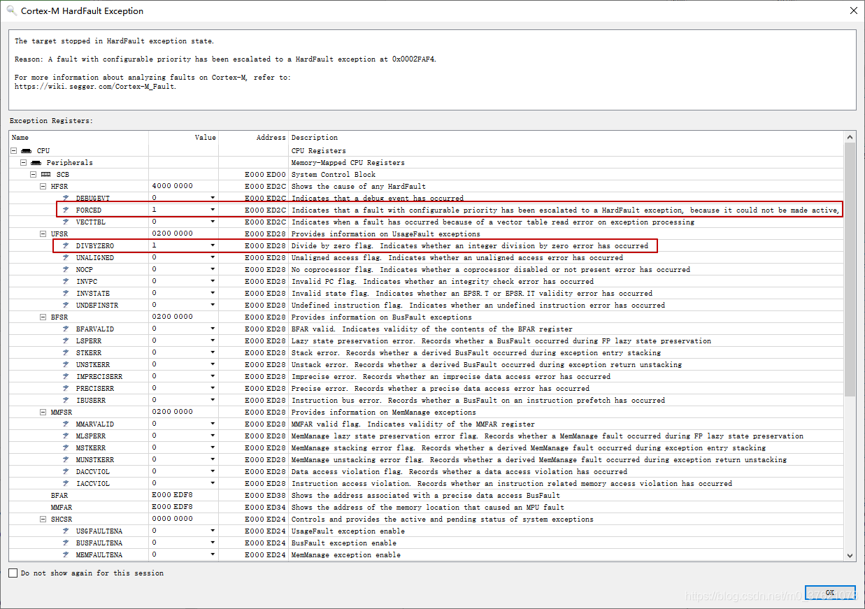

从上图可以看出,fault 相关寄存器只有HFSR->FORCED 和UFSR->DIVBYZERO 值为 1,说明该fault 是由除零操作引起的。
再查看进入HardFault_Handler 前的栈帧数据,LR 的当前值为0xFFFFFFF9 说明使用的是MSP 栈指针。SEGGER Embedded Studio 提供了CPU-Current Context 和CPU 两个寄存器组,从CPU 寄存器组可以看到MSP和PSP 的值,CPU-Current Context 寄存器组则会自动判断并显示当前使用的实际值,我们获知MSP 值为0x2000FF70。
在memory 1 窗口内通过MSP 栈指针值查询对应的栈帧数据,根据寄存器固定的入栈顺序(栈从高地址向低地址增长),可以查得PC 值为0x0002FAF4。在Disassembly 窗口内通过PC 值查得对应的汇编指令为“sdiv r3, r2, r3”,对应到C 语言代码行“count = txtlen / pkglen;”。结合定位到的C 代码上下文和前面分析的引起fault 原因(除零操作),可以很容易分析出除数pkglen 为0。
现在的IDE 调试越来越方便了,我们可以点击按钮Up One Stack Frame直接查看前一个栈帧执行的汇编指令和C 代码行,比前面的方法方便很多(前一种方法便于我们了解分析fault 的步骤),而且还可以继续往前查看函数调用栈,获知发生fault 前的函数调用链,可以帮我们快速定位产生fault 的代码行。
如果觉得SEGGER Embedded Studio 查询fault 相关寄存器的值比较麻烦,可以使用Ozone 调试工具。我们通过Debug-> Debug With Ozone 打开Ozone 调试软件,点击Download & Reset Program 按钮开始调试,系统会执行到main 函数起始位置暂停。我们继续点击Resume program execution,遇到fault exception 会自动弹出如下窗口:
借助Ozone 分析fault exception 更方便些,遇到fault 自动弹出注释界面,fault 相关寄存器每一位表示什么意思也注释的很详细,不需要我们再去查手册了,能提高不少分析fault 的效率。

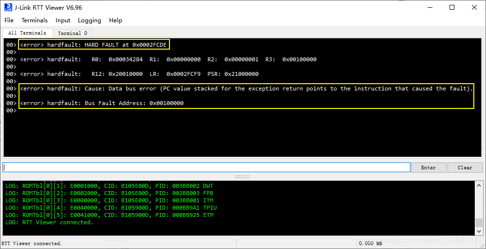

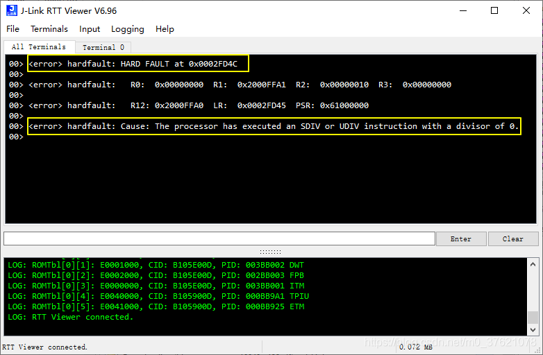

3.2 如何设计fault handlers 输出fault log?
当我们开发的嵌入式代码运行出现bug,经常通过log 日志先判断产生bug 的软件模块或大概原因。对于fault 异常只是表现为系统停止运行,陷入到HardFault_Handler 的死循环中,并没有相关log 输出,不方便我们及时判断出是出现了fault exception。我们应该怎么设计fault handlers,让系统发生fault 时通过log 输出fault log 关键信息呢?
我们依然使用前面的示例工程,可以在Project Explorer 窗口看到源文件hardfault_implementation.c,从名字就可以看出该文件是实现fault handler 输出fault log 信息的。我们可以看到该文件的实现代码如下:
// .nRF5_SDK_17.0.2_d674ddecomponentslibrarieshardfaulthardfault_implementation.c

函数HardFault_c_handler 在打印完fault log 后,如果选择Debug 工程会设置断点并暂停(宏代码NRF_BREAKPOINT_COND),否则(也即Release 工程)会去执行函数HardFault_process(实际执行的是NVIC_SystemReset,期待通过重置系统解决该fault)。我们选择Debug 工程,编译工程并烧录到nRF52DK 内,使用J-Link RTT Viewer 查看NRF_LOG 信息如下:
当系统发生fault exception 时,会自动执行函数HardFault_c_handler,将进入HardFault_Handler 前执行的指令地址、栈帧寄存器值、fault cause 等信息以RTT_LOG 的形式输出(也可在调试界面的Debug Terminal 窗口输出这些信息),方便我们快速判断系统在哪里发生了哪种fault?然后再进行针对性调试分析,提高定位分析解决bug 的效率。
3.3 如何利用Fault Address Register?
前面的fault_test 触发的Usage Fault 并没有用到Fault Address Register,这里修改下fault_test 代码,试图访问一个无效的存储地址,修改后的fault_test 代码如下:
// .nRF5_SDK_17.0.2_d674ddeexamplesble_peripheralble_app_uartmain.c
/**@brief Function for Fault exception test.
static int fault_test(void)
int rd;
volatile unsigned int* p;
p = (unsigned int*)0x00100000; // 0x00100000-0x07FFFFFF is reserved on nRF52832
rd = *p;
return rd;
return rd;}...... 编译工程并烧录到nRF52DK 内,使用J-Link RTT Viewer 查看NRF_LOG 信息如下:
从fault log 可知,系统在执行地址0x0002FCDE 的指令(对应的C 代码:rd = * (volatile unsigned int *)0x00100000;)后发生了Bus fault,也即系统在通过数据总线试图访问地址0x00100000 (BFAR 值)时发生了bus fault。
存储地址0x00100000 在nRF52832 内是未使用的无效地址,通过总线访问该无效存储地址自然会触发bus fault,定位到产生fault 的原因就比较容易解决了。

1.2 Fault 状态寄存器
// MMFSR: MemManage Fault Status Register (lowest byte in SCB->CFSR)
[7] MMARVALID - 如果为1,则表示MMFAR寄存器存储的MemManageFault寻址值有效。
[5] MLSPERR - 如果为1,则表示惰性保存浮点状态时发生错误。
[4] MSTKERR - 如果为1,则表示在中断或异常入栈时企图访问不被允许的区域。
[3] MUNSTKERR - 如果为1,则表示在中断或异常出栈时企图访问不被允许的区域。
[1] DACCVIOL - 如果为1,则表示企图从不允许访问的区域读、写数据。
[0] IACCVIOL - 如果为1,则表示企图从不允许访问的区域取指令。
// MMFAR: MemManage Fault Address Register (0xE000ED34, SCB->MMFAR)
[31:0] ADDRESS - 当MMARVALID 的值为1时,MMFAR 记录在访问哪个地址时发生了MemManage Fault。
// BFSR: Bus Fault Status Register (2nd byte in SCB->CFSR)
[15] BFARVALID - 如果为1,则表示BFAR寄存器存储的BusFault 寻址值有效。
[13] LSPERR - 如果为1,则表示惰性保存浮点状态时发生错误。
[12] STKERR - 如果为1,则表示入栈时发生错误。
[11] UNSTKERR - 如果为1,则表示出栈时发生错误。
[10] IMPRECISERR - 如果为1,则表示不精确的数据总线错误。
[9] PRECISERR - 如果为1,则表示精确的数据总线错误。
[8] IBUSERR - 如果为1,则表示指令提取错误。
// BFAR: Bus Fault Address Register (0xE000ED38, SCB->BFAR)
[31:0] ADDRESS - 当BFARVALID的值为1时,BFAR 记录在访问哪个地址时发生了Bus Fault。
// UFSR: Usage Fault Status Register (Upper half-word in SCB->CFSR)
[25] DIVBYZERO - 如果为1,则表示企图执行除 0 操作。
[24] UNALIGNED - 如果为1,则表示企图执行非对齐访问。
[19] NOCP - 如果为1,则表示企图执行不受支持的协处理器指令。
[18] INVPC - 如果为1,则表示将非法或无效的EXC_RETURN值加载到PC。
[17] INVSTATE - 如果为1,则表示试图切换到 ARM 状态。
[16] UNDEFINSTR - 如果为1,则表示企图执行未定义指令。
// HFSR: Hard Fault Status Register (0xE000ED2C ,SCB->HFSR)
[31] DEBUGEVT - 如果为1,则表示发生了一个调试事件。
[30] FORCED - 如果为1,则表示该Hard Fault 是由MemManage Fault、Bus Fault 或Usage Fault 引起的。
[1] VECTTBL - 如果为1,则表示取中断向量时出错。
// DFSR: Debug Fault Status Register (0xE000ED30 ,SCB->DFSR)
[4] EXTERNAL - 如果为1,则表示因外部调试请求触发了调试事件。
[3] VCATCH - 如果为1,则表示因发生向量捕获触发了调试事件。
[2] DWTTRAP - 如果为1,则表示因数据监测点匹配触发了调试事件。
[1] BKPT - 如果为1,则表示因执行BKPT 指令触发了调试事件。
[0] HALTED - 如果为1,则表示调试器请求处理器进入暂停模式。
// AFSR: Auxiliary Fault Status Register (0xE000ED3C, SCB->AFSR)
[31:0] Implementation Defined - 允许芯片设计人员添加自己的故障状态信息。
- 允许芯片设计人员添加自己的故障状态信息。 了解了各类Fault 状态寄存器每一位指示的fault 原因,我们就可以在程序进入fault 异常处理程序后,通过查看上述Fault 状态寄存器哪一位被置为 1 了,了解到产生fault 的可能原因。我们如何定位产生fault 的具体代码呢?

函数HardFault_c_handler 需要传入一个栈指针p_stack_address,该栈指针就是进入HardFault_Handler 后的SP 值(可通过EXC_RETURN 值判断是MSP 还是PSP)。借助p_stack_address 可打印出发生fault 前的栈帧内各寄存器的值(主要是触发fault 的指令地址,也即PC 值),也可自动查询寄存器SCB->CFSR (包含UFSR、BFSR、MMFSR 三个寄存器)的值,并打印出fault Cause 和MemManage Fault Address、Bus Fault Address 等信息。
我们在Current Project 中搜索关键词HardFault_Handler,发现只在ses_startup_nrf52.s 文件内定义了函数HardFault_Handler,且定义为死循环,被.weak 修饰(该函数可被重写并取代被weak 修饰的同名函数)。我们需要重新定义HardFault_Handler 函数,让其跳转到函数HardFault_c_handler 执行,且在跳转前将SP 参数传入(需要根据LR bit 2 判断当前使用的是MSP 还是PSP),实现代码如下:

// .nRF5_SDK_17.0.2_d674ddemodulesnrfxmdkses_startup_nrf52.s
.thumb_func
.weak HardFault_Handler
HardFault_Handler:
b .
int rd;
rd = *p;
return rd;
