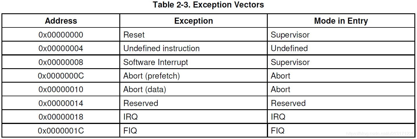

1.异常向量表
我们先看一下芯片手册里面的异常向量表,

首先在start.S的前面增加相应的跳转指令,当发生异常时会根据这里的跳转指令跳转到相应的地方,代码如下。
_start:
b reset /* vector 0 : reset */
b do_und /* vector 4 : und */

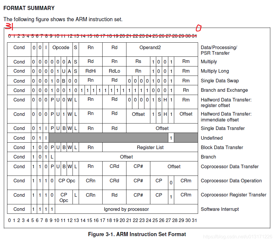

2.6 故意加入一条未定义指令
我们看一下2440的芯片手册,找到ARM指令集,只要是下表中的指令都是合法的指令。我们需要定义一条下表中不支持的非法指令,或者直接用0xdeadc0de表示一条未定义指令。
/* 故意加入一条未定义指令 */und_code: .word 0xdeadc0de /* 未定义指令 */

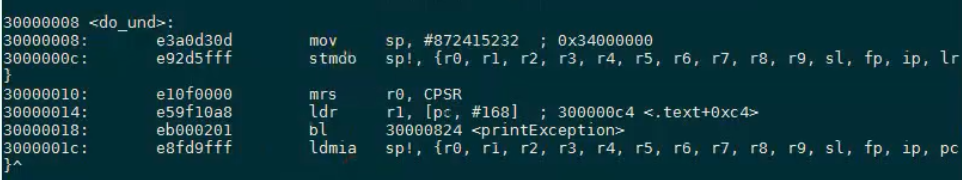

do_und:
/* 执行到这里之前:
* 1. lr保存有被中断模式中的下一条即将执行的指令的地址
* 2. SPSR保存有被中断模式的CPSR
* 3. CPSR中的M4-M0被设置为11011, 进入到und模式
* 4. 跳到0x4的地方执行程序
/* sp_und未设置, 先设置它 */
ldr sp, =0x34000000
/* 在und异常处理函数中有可能会修改r0-r12, 所以先保存 */
/* lr是异常处理完后的返回地址, 也要保存 */
stmdb sp!, {r0-r12, lr}
/* 保存现场 */
/* 处理und异常 */
mrs r0, cpsr
ldr r1, =und_string
bl printException
/* 恢复现场 */
ldmia sp!, {r0-r12, pc}^ /* ^会把spsr的值恢复到cpsr里 */

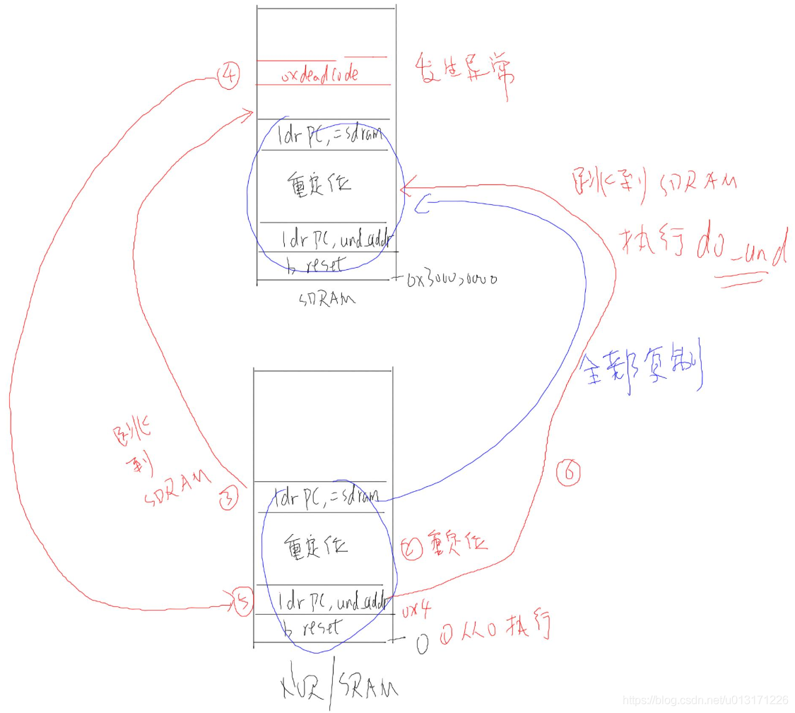

我们把前面异常向量表的跳转指令改为绝对跳转,这样保证如果是nandflash,并且代码大于4K,那么我们后面的bl printException也不会出错,
_start:
ldr pc, und_addr /* vector 4 : und */

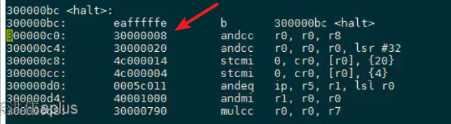

这样修改之后还有一个问题,我们看一下反汇编,
它去300000c0这个地方去取值,
然后c0这个地方存在的30000008,30000008就是下面这条指令的地址。
其实就是do_und指令的地址保存到内存中,然后ldr pc, und_addr会去内存中找到这个值,然后付给pc, 那么他去内存的那个地方找这个值呢,一般由编译器决定,通常会放在汇编文件的最后面,我们这个start.S非常小,如果这个start.S非常大,那么他有可能会去4K之外的地方取值,所以我们能不能指定让他去前面的内存去读这个值呢,因为我们担心这个汇编文件很大的话,有可能超过4K,如果你的板子是nand启动,那么在4K之外就没有办法读到值。修改如下:
_start:
und_addr:
.word do_und
同样下面的代码在重定位之后,我们就应该跳转到SDRAM去执行代码,所以增加ldr pc, =sdram
ldr pc, =sdram

修改后的程序整体执行过程如下:
修改后的程序整体执行过程如下:
_start:
它去300000c0这个地方去取值,
_start:
und_addr:
.word do_und
ldr pc, =sdram

修改后的程序整体执行过程如下:
修改后的程序整体执行过程如下:
