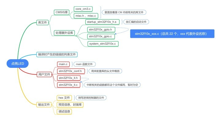

  (1)内核库文件分析
  cor_cm3.h
  这个头文件实现了:
  1、内核结构体寄存器定义。
  2、内核寄存器内存映射。
  3、内存寄存 器位定义。跟处理器相关的头文件 stm32f10x.h 实现的功能一样,一个是针对内核的寄存器,一个是针对内核之外,即处理器的寄存器。
  misc.h
  内核应用函数库头文件,对应 stm32f10x_xxx.h。
  misc.c
  内核应用函数库文件,对应 stm32f10x_xxx.c。在 CM3 这个内核里面还有一些功能组 件,如 NVIC、SCB、ITM、MPU、CoreDebug,CM3 带有非常丰富的功能组件,但是芯片厂商在设计 MCU 的时候有一些并不是非要不可的,是可裁剪的,比如 MPU、ITM 等在 STM32 里面就没有。
  其中 NVIC 在每一个 CM3 内核的单片机中都会有,但都会被裁剪,只能是 CM3 NVIC 的一个子集。在 NVIC 里面还有一个 SysTick,是一个系统定时器,可以提供时基,一般为操作系统定时器所用。misc.h 和 mics.c 这两个文件提供了操作这些组件的函数,并可以在 CM3 内核单片机直接移植。
  (2)处理器外设库文件分析
  startup_stm32f10x_hd.s
  这个是由汇编编写的启动文件,是 STM32 上电启动的第一个程序,启动文件主要实现了

  system_stm32f10x.c
  这个文件的作用是里面实现了各种常用的系统时钟设置函数,有 72M,56M,48, 36,24,8M,我们使用的是是把系统时钟设置成 72M。

  stm32f10x_xxx.c
  stm32f10x_xxx.c:外设 xxx 应用函数库,这里面写好了操作 xxx 外设的所有常用的函 数,我们使用库编程的时候,使用的最多的就是这里的函数。

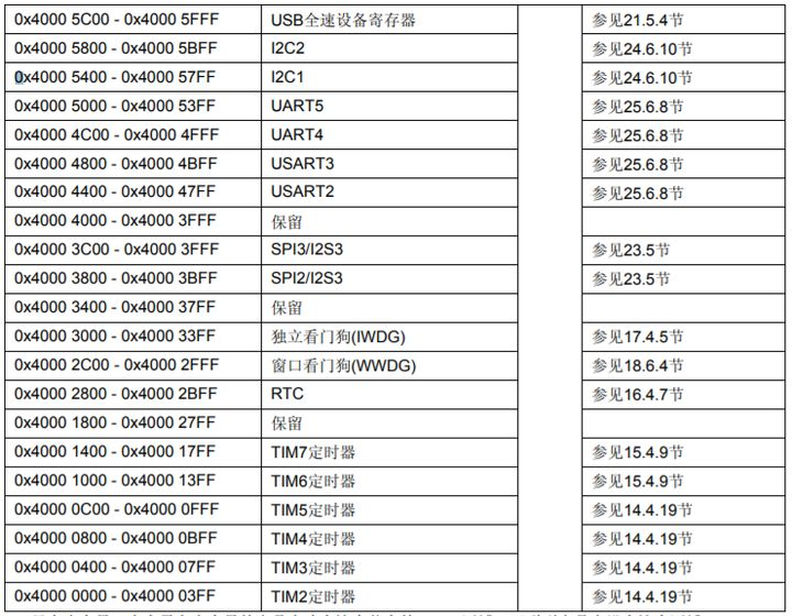

  讲到基地址的时候我们再引人一个知识点:Cortex-M3 存储器系统,这个知识点在《Cortex-M3 权威指南》第5 章里面讲到。CM3 的地址空间是4GB,如下图所示:
  我们这里要讲的是片上外设,就是我们所说的寄存器的根据地,其大小总共有512MB,512MB 是其极限空间,并不是每个单片机都用得完,实际上各个MCU 厂商都只是用了一部分而已。STM32F1 系列用到了:0x4000 0000 ~0x5003 FFFF。现在我们说的STM32 的寄存器就是位于这个区域
  APB1、APB2、AHB 总线基地址
  现在我们说的STM32 的寄存器就是位于这个区域,这里面ST 设计了三条总线:AHB、APB2 和APB1,其中AHB 和APB2 是高速总线,APB1 是低速总线。不同的外设根据速度不同分别挂载到这三条总线上。
  从下往上依次是:APB1、APB2、AHB,每个总线对应的地址分别是:APB1:0x40000000,APB2:0x4001 0000,AHB:0x4001 8000。
  这三条总线的基地址我们是从《STM32 中文参考手册》2.3 小节—存储器映像得到的:APB1 的基地址是TIM2 定时器的起始地址,APB2 的基地址是AFIO 的起始地址,AHB 的基地址是SDIO 的起始地址。其中APB1 地址又叫做外设基地址,是所有外设的基地址,叫做PERIPH_BASE。
  现在我们把这三条总线地址用宏定义出来,以后我们在定义其他外设基地址的时候,只需要在这三条总线的基址上加上偏移地址即可,代码如下:
