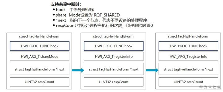

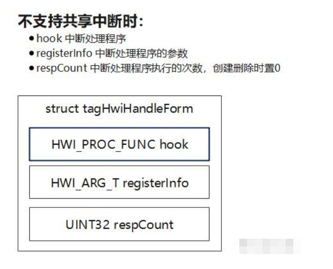

可以结合示意图理解创建非共享中断,对应的中断处理信息表HwiHandleInfo *hwiForm结构体示意图如下。创建中断时,除了校验,主要是设置中断处理程序hwiForm->hook及其参数hwiForm->registerInfo。

配置完毕中断后,对应的中断处理信息表HwiHandleInfo *hwiForm示意图如下:
可以结合示意图来理解在开启共享中断支持时,如何创建中断。HwiHandleInfo *hwiForm结构体单链表示意图如下。创建非共享中断时,只需要两个节点,左侧头结点中的head->shareMode等于0,表示非共享中断,右侧一个设备节点,表示指定设备的中断处理程序,包含中断处理程序hwiForm->hook及其参数hwiForm->registerInfo,hwiForm->next为空。创建共享中断时,至少两个节点,左侧头结点中的head->shareMode等于1,表示共享中断,右侧一到多个设备节点,表示不同设备的中断处理程序,包含中断处理程序hwiForm->hook及其参数hwiForm->registerInfo,hwiForm->next依次指向下一个设备的节点,最后一个节点的hwiForm->next为空。

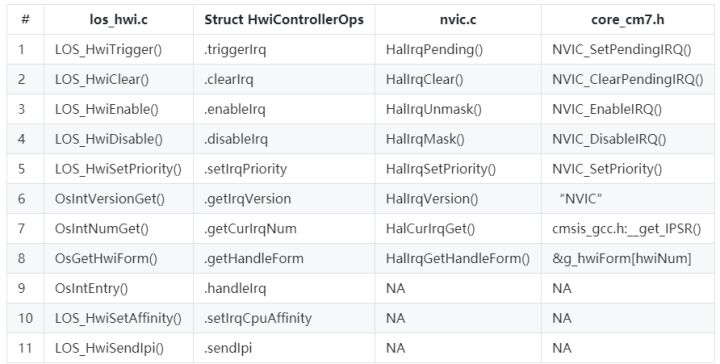

2.5 中断控制器操作项函数
其他操作代码结构非常类似,以UINT32 LOS_HwiEnable(HWI_HANDLE_T hwiNum)为例剖析一下,执行⑴处代码,调用NVIC中定义的中断控制器操作项g_hwiOps->enableIrq对应的函数HalIrqUnmask(),然后调用archarmcortex_mcmsiscore_cm7.h中的NVIC_EnableIRQ()函数,CMSIS中的代码以后专门分析,此处不再深入剖析。
LITE_OS_SEC_TEXT_INIT UINT32 LOS_HwiEnable(HWI_HANDLE_T hwiNum)
if (!HWI_NUM_VALID(hwiNum)) {
return OS_ERRNO_HWI_NUM_INVALID;
OS_RETURN_ERR_FUNCPTR_IS_NULL(g_hwiOps->enableIrq, OS_ERRNO_HWI_PROC_FUNC_NULL);
LOS_TRACE(HWI_ENABLE, hwiNum);
⑴ g_hwiOps->enableIrq(hwiNum);
return LOS_OK;
中断控制器操作项中,其他的各个函数调用对应关系如下:
其中,第7行获取中断号的函数在archarmcortex_mcmsiscmsis_armcc.h文件中定义的uint32_t __get_IPSR(void)。
第9-11行,只适用于SMP多核,在NVIC中不支持。

继续分析代码,一起看下中断初始化做了些什么,中断控制器操作项有哪些。⑴处代码定义的函数VOID HalIrqPending(UINT32 hwiNum)会请求触发指定中断号的中断处理程序,先对中断号进行校验,确保中断号合法,减去系统中断数量OS_SYS_VECTOR_CNT,然后调用⑵处代码执行定义在archarmcortex_mcmsiscore_cm7.h文件内的函数NVIC_SetPendingIRQ((IRQn_Type)hwiNum),请求触发中断。接着,这个函数VOID HalIrqPending(UINT32 hwiNum)在执行⑶处代码时赋值给NVIC的中断控制器操作项g_nvicOps的结构体成员.triggerIrq。除了触发请求中断,还有使能中断、失能中断、设置中断优先级,获取当前中断号,获取中断版本,获取中断处理信息表等函数。这些HalXXXX函数,格式差不多,区别在调用不同的NVIC_XXX()函数,不再一一分析。
我们再看看中断初始化函数,⑷处会把系统支持的系统中断以后的中断号对应的中断处理程序都初始化为(HWI_PROC_FUNC)IrqEntryV7M这个中断接管函数。如果是Cortex-M0核,执行⑸处代码,使能时钟,重新映射SRAM内存,对于其他核,执行⑹处代码把中断向量表赋值给SCB->VTOR。对于Cortex-M3及以上的CPU核,还需要执行⑺设置优先级组。最后,调用定义在kernelbaselos_hwi.c里的函数VOID OsHwiControllerReg(const HwiControllerOps *ops)注册中断控制器操作项,这样LiteOS的中断处理程序就可以调用NVIC里定义的中断相关的操作。
