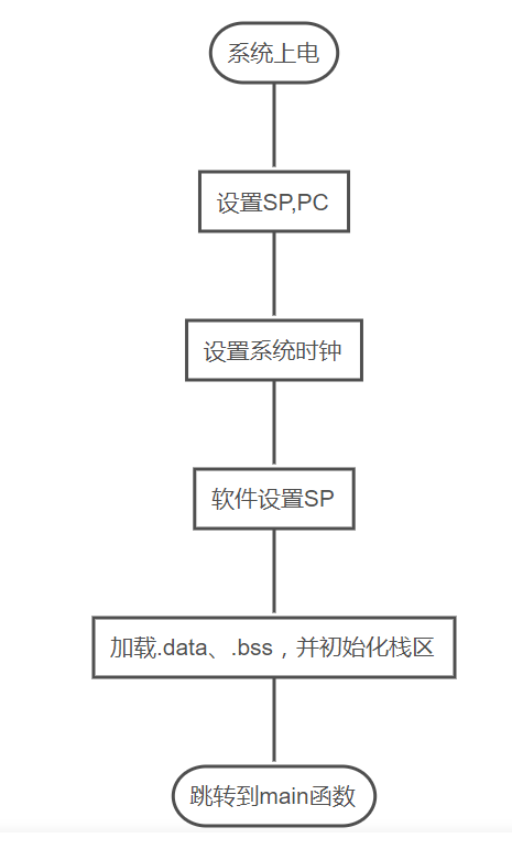

通常情况下可以直接使用ST公司提供的startup_stm32f2xx.s 这个文件进行mcu启动的引导,不是很喜欢汇编,所以将其启动过程改为使用C语言来实现,首先分析一下startup_stm32f2xx.s这个文件的启动流程大概如下所示:
其中大体的流程是系统上电之后会获取中断向量表,然后运行Rest_Handle函数,然后运行初始化时钟接口,最后在调用main函数,使用mdk等IDE时数据拷贝的工作被隐藏起来,可以通过查看map文件来进行分析,基于以上流程,写我们自己的启动文件过程如下:文件路径在mcudevice/src/stm32f205_startup.c

有了基本的这些函数之后,就在Reset_Handler 函数中copy bbs,ro,rw数据,初始化时钟,调用main函数
