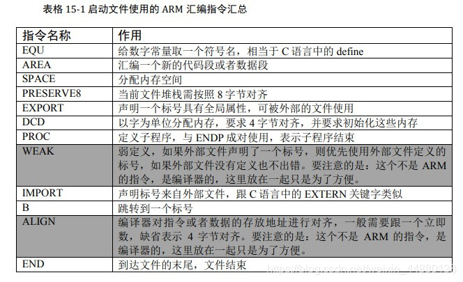

ARM汇编指令
二、启动文件代码分析
