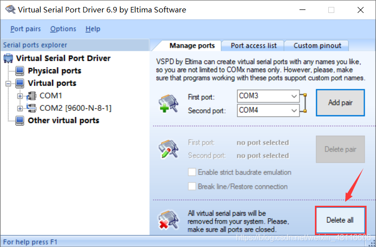

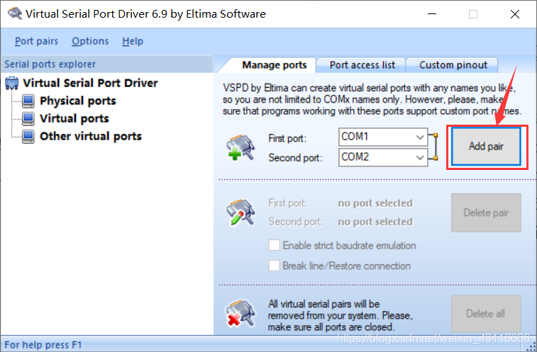

- VSPD
VSPD是一款虚拟串口软件,VSPD下载链接:
链接:https://pan.baidu.com/s/1AZygJCeWZfQTnxdCb_3TPg 提取码:12pm 安装以后打开,创建虚拟串口。vspd是以串口对形式添加的,比如COM1,COM2成对,那么COM1的数据就只能发到COM2,COM2会自动接收COM1发送的数据。
如图,我们就成功创建了一对虚拟串口。

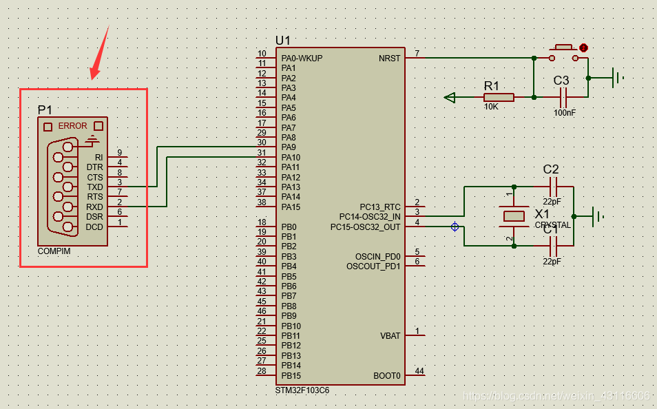

Proteus工程
新建Proteus工程后,快捷键P打开元件库,选择MCU芯片型号,我这里使用stm32f103c6,并且添加其他元件,其中复位电路和外部晶振不是必需的,可以不用添加。

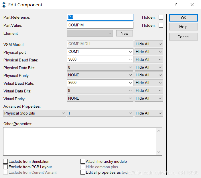

此外,我们需要使用DB9的串口,元件库搜索COMPIM。将stm32的TX与COMPIM的TX相连,RX与RX相连,而不是像实物那样交叉相连(RX连TX,TX连RX)。
COMPIM选项配置:

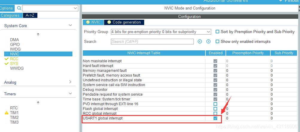

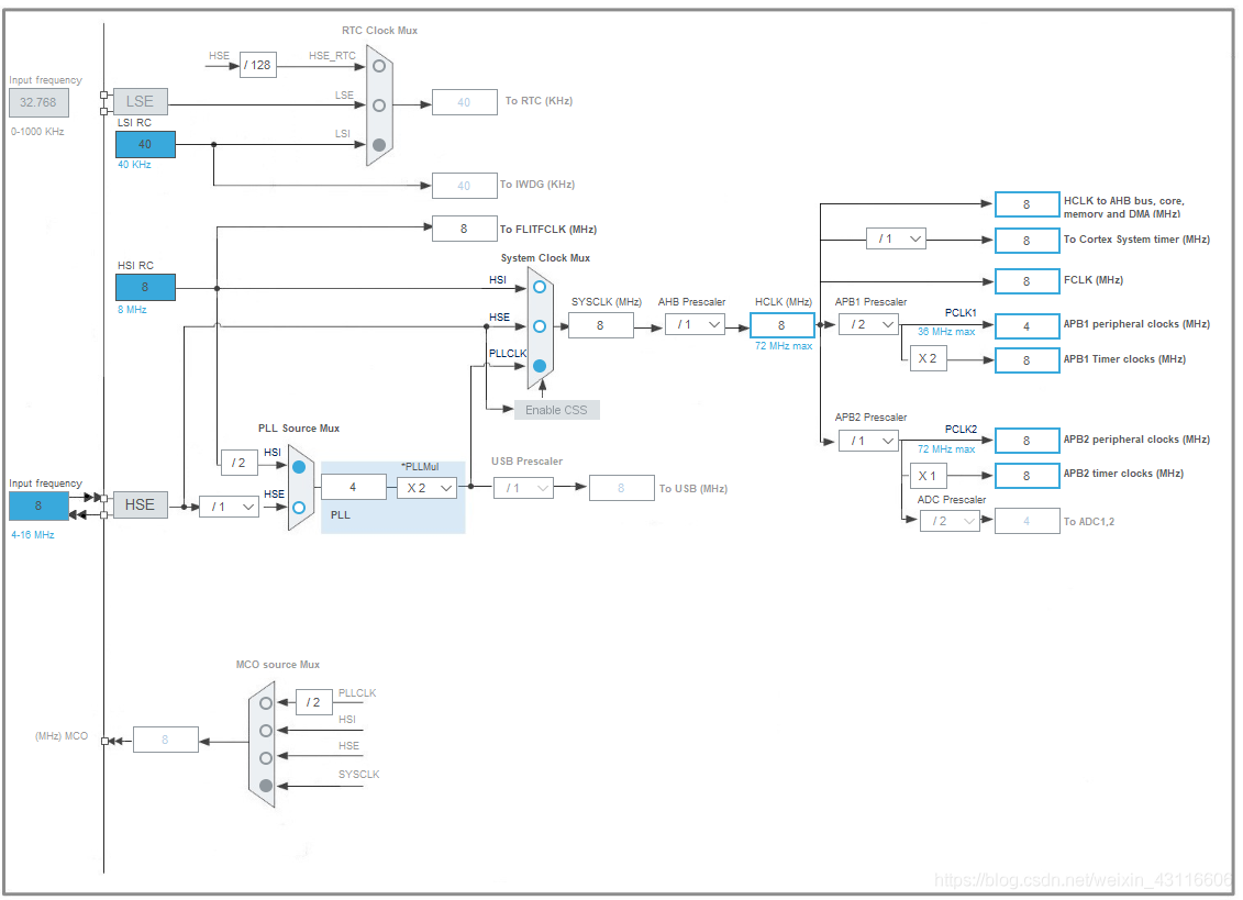

CubeMX工程配置

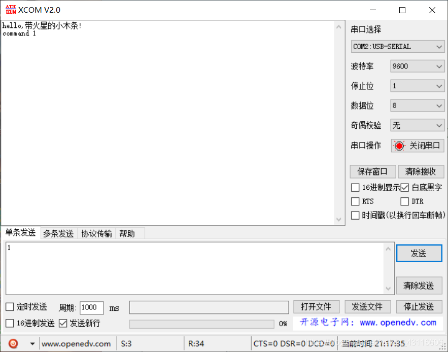

虚拟串口仿真

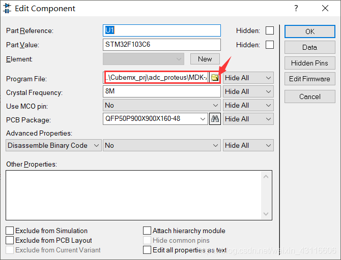

回到Proteus,双击stm32芯片,加载hex文件,同时设置晶振为8M。

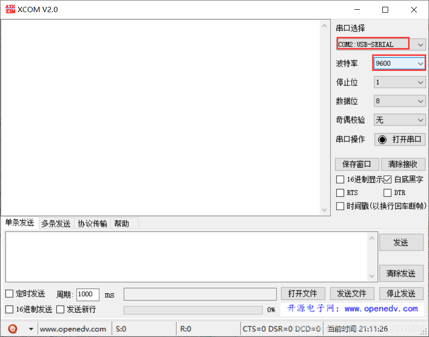

打开串口调试助手,选择COM2,波特率同样为9600。
先打开串口,然后运行Proteus仿真工程。
