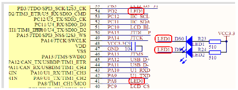

原理:
注意:这里使用迷你版,其他版本IO口设置不同,详细请查询原理图
由图可知:LED0是PA8,LED1是PD2,且都是共阳极,高电平灭,低电平亮
所以只需要控制这两个IO口的电平就能实现LED灯的闪烁了。
GPIO口设置前要先进行时钟的使能!!!
(外设,包括GPIO使用前都要先使能相应的时钟!!)
同时设置为推挽输出(可以准确输出高低电平)
还要设置输出速度。
