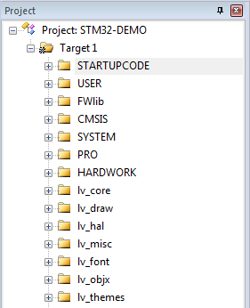

6、使用manage project items 对话框为工程建立lvgl文件夹下src下所有文件夹组,并往对应组里面添加对应文件夹下的全部C文件。
7、由于KEIL 默认不支持匿名联合体,而littlevGL中使用了,所以需要在Options for target…对话框–> C/C++子项中勾选上C99 Mode。
