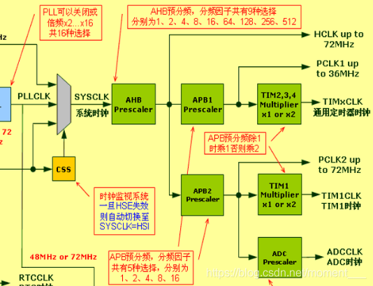

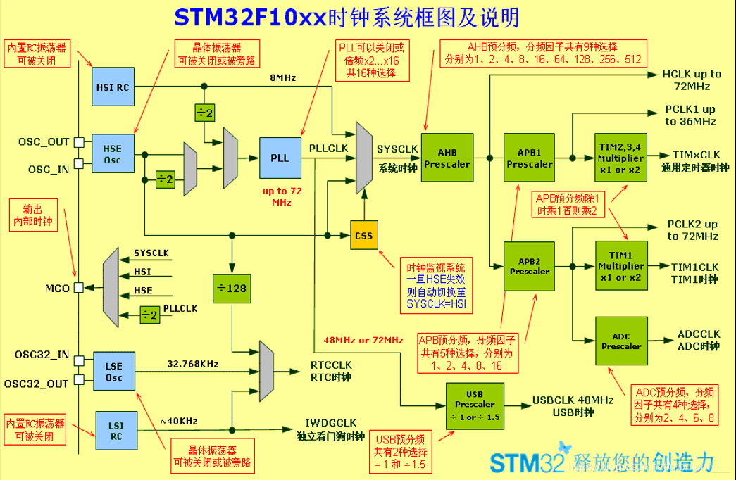

求大佬分享STM32F10XX时钟系统框图

众所周知,时钟系统是 CPU 的脉搏,就像人的心跳一样。所以时钟系统的重要性就不言而 喻了。
STM32 的时钟系统
STM32 的时钟系统比较复杂,不像简单的 51 单片机一个系统时钟就可以解决一切。于 是有人要问,采用一个系统时钟不是很简单吗?为什么 STM32 要有多个时钟源呢? 因为首先 STM32 本身非常复杂,外设非常的多,但是并不是所有外设都需要系统时钟这么高的频率,比 如看门狗以及 RTC 只需要几十 k 的时钟即可。同一个电路,时钟越快功耗越大,同时抗电磁干 扰能力也会越弱,所以对于较为复杂的 MCU 一般都是采取多时钟源的方法来解决这些问题。
STM32F10XX时钟系统框图:
STM32 有5个时钟源:HSI、HSE、LSI、LSE、PLL。
①、HSI是高速内部时钟,RC振荡器,频率为8MHz,精度不高。
②、HSE是高速外部时钟,可接石英/陶瓷谐振器,或者接外部时
钟源,频率范围为4MHz~16MHz。
③、LSI是低速内部时钟,RC振荡器,频率为40kHz,提供低功耗时钟。WDG
④、LSE是低速外部时钟,接频率为32.768kHz的石英晶体。RTC
⑤、PLL为锁相环倍频输出,其时钟输入源可选择为HSI/2、HSE或者HSE/2。
倍频可选择为2~16倍,但是其输出频率最大不得超过72MHz。

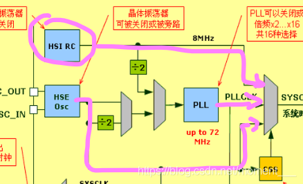

系统时钟SYSCLK可来源于三个时钟源:
①、HSI振荡器时钟
②、HSE振荡器时钟
③、PLL时钟
其图右下角CSS为时钟监视系统,当外部系统系统时钟HSE出现故障时,为了防止系统时钟因此而故障,CSS将把路线自动切换成HSI.
3.STM32可以选择一个时钟信号输出到MCO脚(PA8)上,可以选择为PLL
输出的2分频、HSI、HSE、或者系统时钟。
4这从时钟图上可以看出,其他所有外设的时钟最 终来源都是 SYSCLK。SYSCLK 通过 AHB 分频器分频后送给各模块使用。这些 模块包括:
①、AHB 总线、内核、内存和 DMA 使用的 HCLK 时钟。
②、通过 8 分频后送给 Cortex 的系统定时器时钟,也就是 systick 了。
③、直接送给 Cortex 的空闲运行时钟 FCLK。
④、送给 APB1 分频器。APB1 分频器输出一路供 APB1 外设使用(PCLK1,最大 频率 36MHz),另一路送给定时器(Timer)2、3、4 倍频器使用。
⑤、送给 APB2 分频器。APB2 分频器分频输出一路供 APB2 外设使用(PCLK2, 最大频率 72MHz),另一路送给定时器(Timer)1 倍频器使用。
