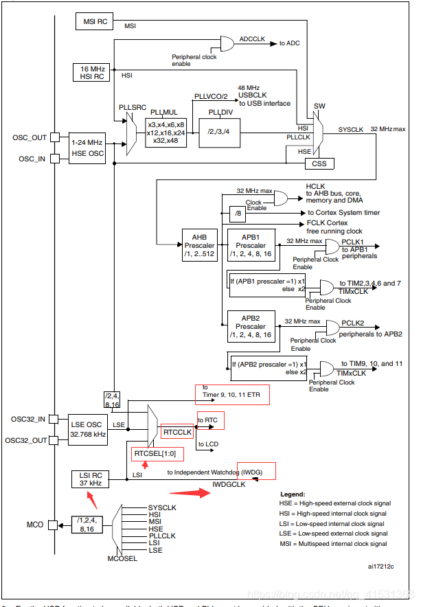

1、37kHz低速内部RC,可以用于驱动独立看门狗和通过程序选择驱动RTC。 RTC用于从停机/
待机模式下自动唤醒系统
2、LSI时钟
LSI RC担当一个低功耗时钟源的角色,它可以在停机和待机模式下保持运行,为独立看门狗和
自动唤醒单元提供时钟。 LSI时钟频率大约40kHz(在30kHz和60kHz之间)。
3、LSI RC可以通过控制/状态寄存器(RCC_CSR)里的LSION位来启动或关闭。
4、注意: 只有大容量和互联型产品可以进行LSI校准

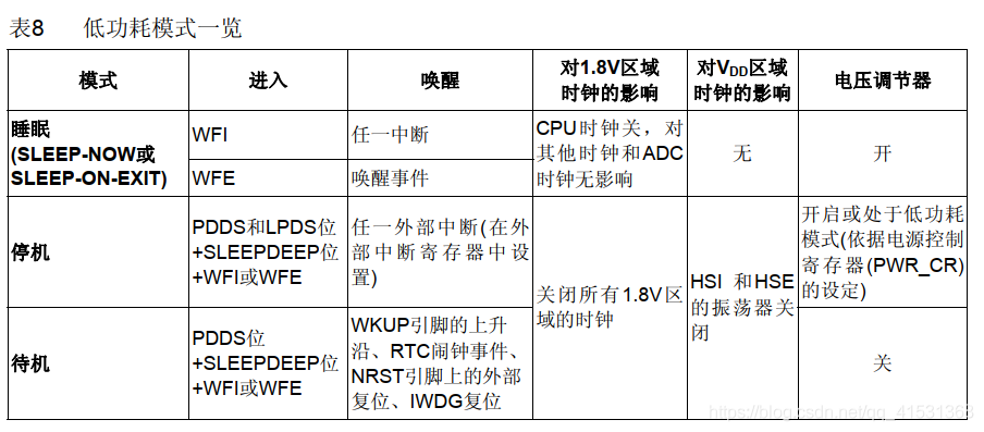

低功耗模式
在系统或电源复位以后,微控制器处于运行状态。当CPU不需继续运行时,可以利用多种低功 耗模式来节省功耗,例如等待某个外部事件时。用户需要根据最低电源消耗、最快速启动时间 和可用的唤醒源等条件,选定一个最佳的低功耗模式。 STM32F10xxx有三种低功耗模式:
● 睡眠模式(Cortex™-M3内核停止,所有外设包括Cortex-M3核心的外设,如NVIC、系统时
钟(SysTick)等仍在运行)
● 停止模式(所有的时钟都已停止)
● 待机模式(1.8V电源关闭)

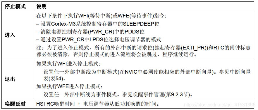

停止模式
停止模式是在Cortex™-M3的深睡眠模式基础上结合了外设的时钟控制机制,在停止模式下电压 调节器可运行在正常或低功耗模式。此时在1.8V供电区域的的所有时钟都被停止, PLL、 HSI和 HSE RC振荡器的功能被禁止, SRAM和寄存器内容被保留下来。 在停止模式下,所有的I/O引脚都保持它们在运行模式时的状态 进入停止模式
关于如何进入停止模式。
在停止模式下,通过设置电源控制寄存器(PWR_CR)的LPDS位使内部调节器进入低功耗模式,
能够降低更多的功耗。
如果正在进行闪存编程,直到对内存访问完成,系统才进入停止模式。
如果正在进行对APB的访问,直到对APB访问完成,系统才进入停止模式。

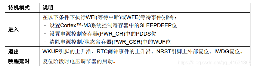

待机模式
待机模式可实现系统的最低功耗。该模式是在Cortex-M3深睡眠模式时关闭电压调节器。整个
1.8V供电区域被断电。 PLL、 HSI和HSE振荡器也被断电。 SRAM和寄存器内容丢失。只有备份
的寄存器和待机电路维持供电。
可以通过设置独立的控制位,选择以下待机模式的功能:
● 独立看门狗(IWDG):可通过写入看门狗的键寄存器或硬件选择来启动IWDG。一旦启动了
独立看门狗,除了系统复位,它不能再被停止。详见17.3节。
● 实时时钟(RTC):通过备用区域控制寄存器(RCC_BDCR)的RTCEN位来设置。
● 内部RC振荡器(LSI RC):通过控制/状态寄存器(RCC_CSR)的LSION位来设置。
● 外部32.768kHz振荡器(LSE):通过备用区域控制寄存器(RCC_BDCR)的LSEON位设置。
退出待机模式
当一个外部复位(NRST引脚)、 IWDG复位、 WKUP引脚上的上升沿或RTC闹钟事件的上升沿发
生时(见图154: 简化的RTC框图),微控制器从待机模式退出。从待机唤醒后,除了电源控制/状
态寄存器(PWR_CSR)(见第4.4.2节),所有寄存器被复位。
从待机模式唤醒后的代码执行等同于复位后的执行(采样启动模式引脚、读取复位向量等)。 电源
控制/状态寄存器(PWR_CSR)(见第4.4.2节)将会指示内核由待机状态退出
低功耗模式下的自动唤醒(AWU)
RTC可以在不需要依赖外部中断的情况下唤醒低功耗模式下的微控制器(自动唤醒模式)。 RTC提
供一个可编程的时间基数,用于周期性从停止或待机模式下唤醒。通过对备份区域控制寄存器
(RCC_BDCR)的RTCSEL[1:0]位的编程,三个RTC时钟源中的二个时钟源可以选作实现此功
能。
● 低功耗32.768kHz外部晶振(LSE)
该时钟源提供了一个低功耗且精确的时间基准。 (在典型情形下消耗小于1µA)
● 低功耗内部RC振荡器(LSI RC)
使用该时钟源,节省了一个32.768kHz晶振的成本。但是RC振荡器将少许增加电源消耗。

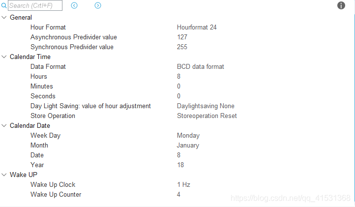

开始深入学习
这里我们选用LSI,这个项目没有加外部低速时钟,
这里我还要使能中断
选择1HZ就是1s 如果你要5s唤醒一次只需要在wake up counter 填入 (5-1)

/** Enable the WakeUp
//修改这里就可以修改唤醒时间
if (HAL_RTCEx_SetWakeUpTimer_IT(&hrtc, 4, RTC_WAKEUPCLOCK_CK_SPRE_16BITS) != HAL_OK)
Error_Handler();
//修改这里就可以修改唤醒时间
Error_Handler();
