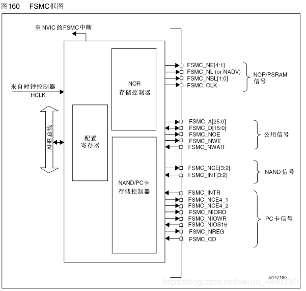

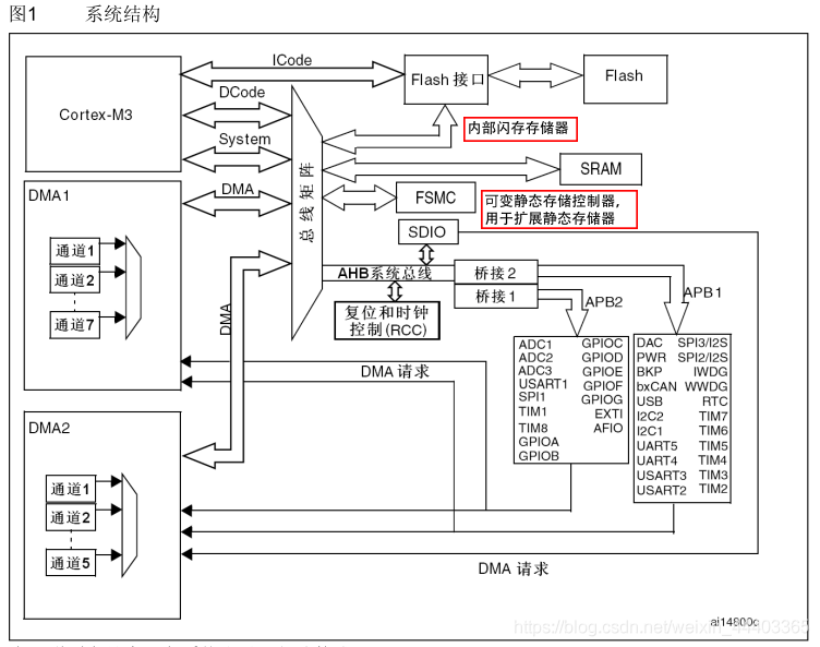

FSMC内部结构
STM32微控制器之所以能够支持NOR Flash和NAND Flash这两类访问方式完全不同的存储器扩展,是因为FSMC内部实际包括NOR Flash和NAND/PC Card两个控制器,分别支持两种截然不同的存储器访问方式。在STM32内部,FSMC的一端通过内部高速总线AHB连接到内核Cortex-M3,另一端则是面向扩展存储器的外部总线。内核对外部存储器的访问信号发送到AHB总线后,经过FSMC转换为符合外部存储器通信规约的信号,送到外部存储器的相应引脚,实现内核与外部存储器之间的数据交互。FSMC起到桥梁作用,既能够进行信号类型的转换,又能够进行信号宽度和时序的调整,屏蔽掉不同存储类型的差异,使之对内核而言没有区别。

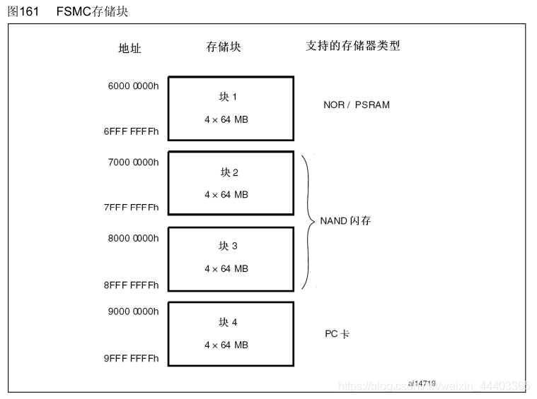

FSMC映射地址空间
FSMC管理1 GB的映射地址空间。该空间划分为4个大小为256 MB的BANK,每个BANK又划分为4个64 MB的子BANK,如表1所列。FSMC的2个控制器管理的映射地址空间不同。NOR Flash控制器管理第1个BANK,NAND/PC Card控制器管理第2~4个BANK。由于两个控制器管理的存储器类型不同,扩展时应根据选用的存储设备类型确定其映射位置。其中,BANK1的4个子BANK拥有独立的片选线和控制寄存器,可分别扩展一个独立的存储设备,而BANK2~BANK4只有一组控制寄存器。
图1:FSMC映射地址空间
