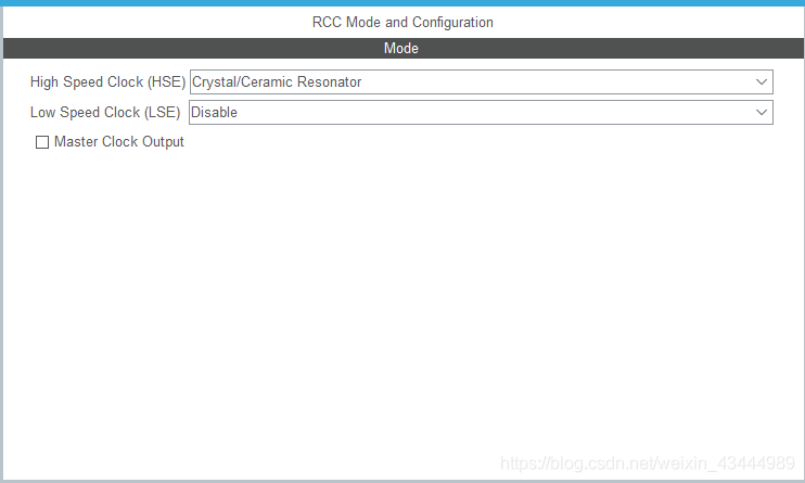

▲CubeMX RCC设置

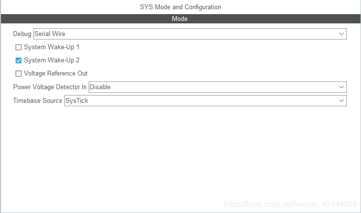

▲CubeMX SYS设置

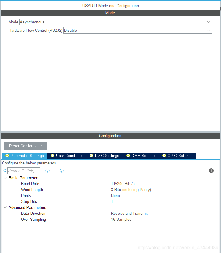

▲CubeMX USART1设置

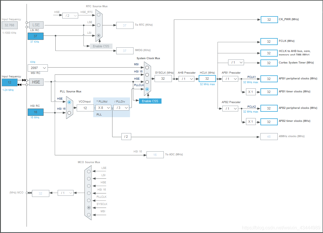

▲CubeMX 时钟树设置

关于串口配置在这里不做赘述有需求的同学戳这里,实现上升沿唤醒待机模式中的MCU后使用串口发送数据。
main.c
/* USER CODE BEGIN 0 */
void Sys_Enter_Standby(void){
__HAL_RCC_PWR_CLK_ENABLE(); //使能PWR时钟
__HAL_PWR_CLEAR_FLAG(PWR_FLAG_WU); //清除Wake_UP标志
HAL_PWR_EnableWakeUpPin(PWR_WAKEUP_PIN2); //设置WAKEUP用于唤醒
HAL_PWR_EnterSTANDBYMode(); //进入待机模式
