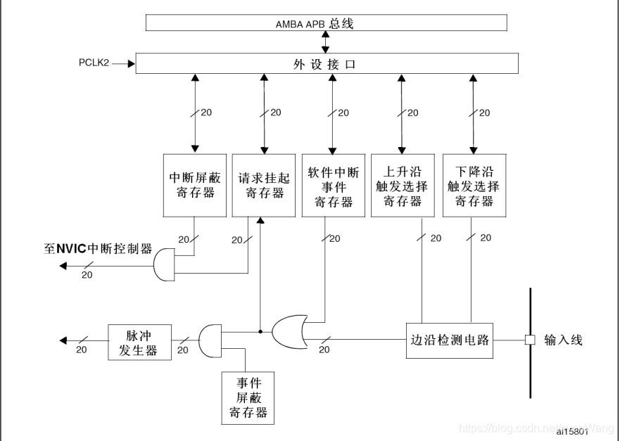

  1.1 EXTI
  外部中断用到的外设-----------EXTI(External interrupt/event controller),中断控制器,产生中断
  EXTI的功能框图
  输入线:  对应的是GPIO,共有20根(EXTI_Line1..EXTI_Line19)
上升沿/下降沿触发选择寄存器:  配置触发条件
软件中断寄存器:  是否产生中断
中断屏蔽寄存器:  中断请求是否相应

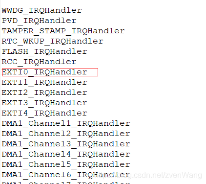

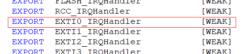

  (1)在启动文件中声明中断服务函数
(我用的是EXTI0这条线,启动文件中已经默认编写了中断服务函数,并且为弱定义)
  (2)在stm32l1xx_it.c(根据你的型号)中实现中断服务函数,并在头文件中声明
void EXTI0_IRQHandler(void)
        if(EXTI_GetITStatus(EXTI_Line0) != RESET)
                LED_TOGGLE;
        EXTI_ClearITPendingBit(EXTI_Line0);
