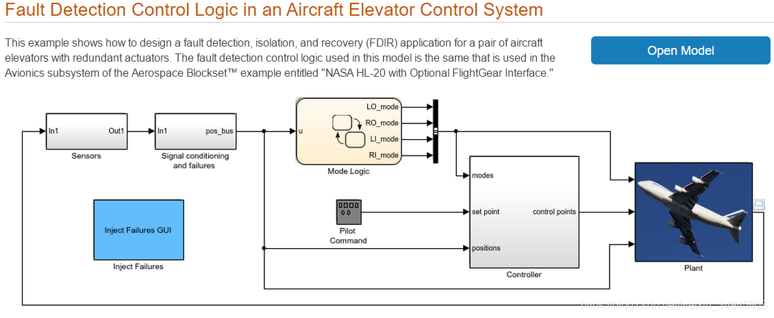

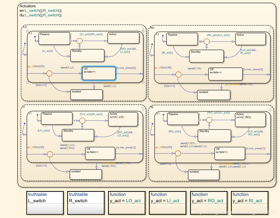

先上官方例子,可在stateflow的help-example-Aerospace Applications查看,stateflow输入u以总线形式进入,然后正常结构体形式使用即可:

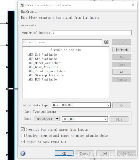

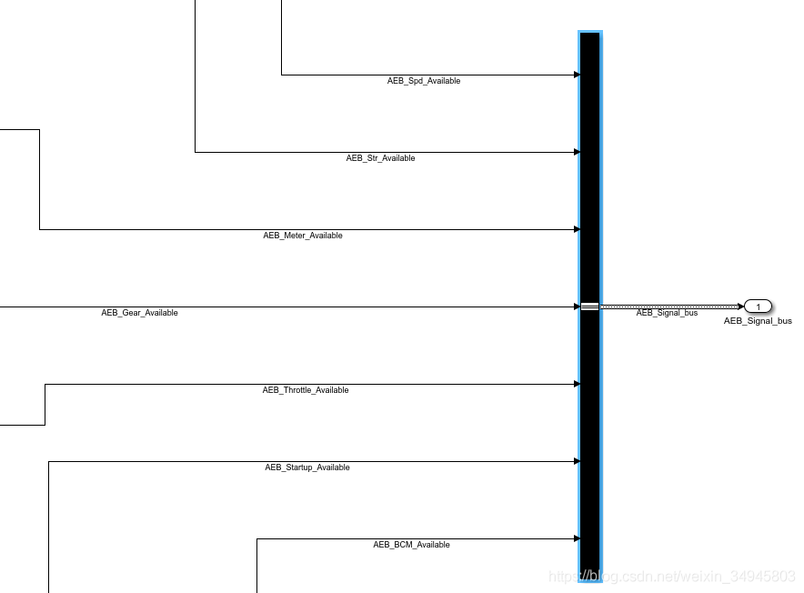

1.simulink里创建Bus Creator,将需要的信号连接

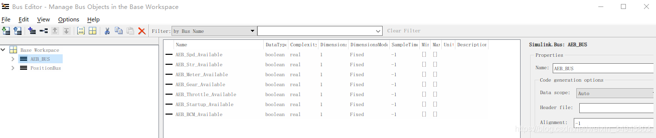

2.打开bus的属性,可以看到output data type,下拉里并没有具体的bus类型,需要创建一个名为AEB_BUS的bus模板,就像先定义一个struct模板。
3.在Base Workspace下添加bus,名为AEB_BUS,然后再添加bus的元素,我使用了7个量,如右所示,类型的话我的全是逻辑值,所以选择了布尔型。

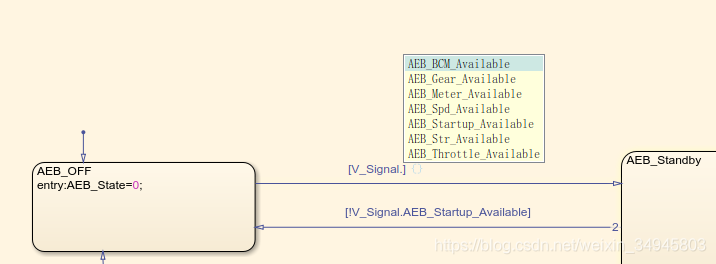

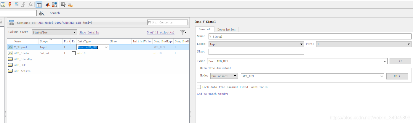

4.这时,回到第3步,将bus的输出类型匹配上刚设置好的这个bus类型即可。现在进入状态机,打开Model explorer(快捷键:ctrl+h),新增输入信号,然后类型选为Bus:AEB_BUS,匹配到我们的bus总线:

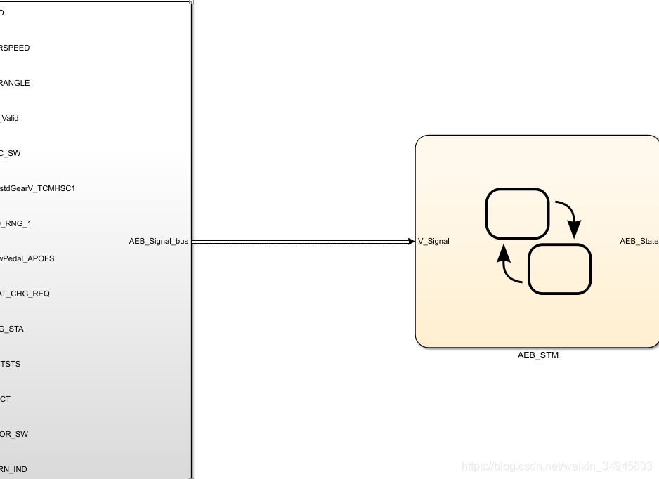

可以看到bus信号结构体可以被识别到,告成:
从外围看,simulink和STM之间要清爽了不少。
