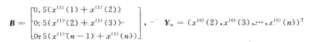

  • 对x(1)建立微分方程
  • 求解a、u得到x(1)方程/规律,需构建矩阵等(过程如下)。

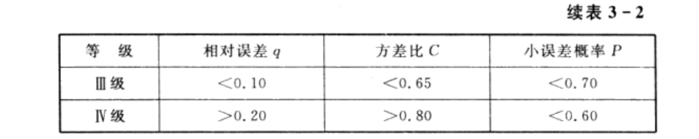

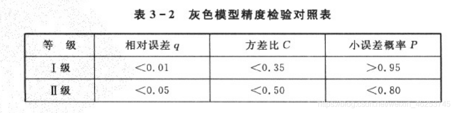

  • 模型检验(过程略)
