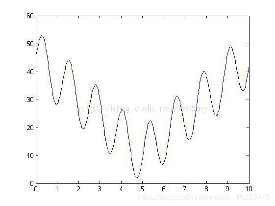

本部分主要为了了解遗传算法的应用,选择一个复杂的二维函数来进行遗传算法优化。函数显示为y=10sin(5x)+7*abs(x-5)+10,这个函数图像为:

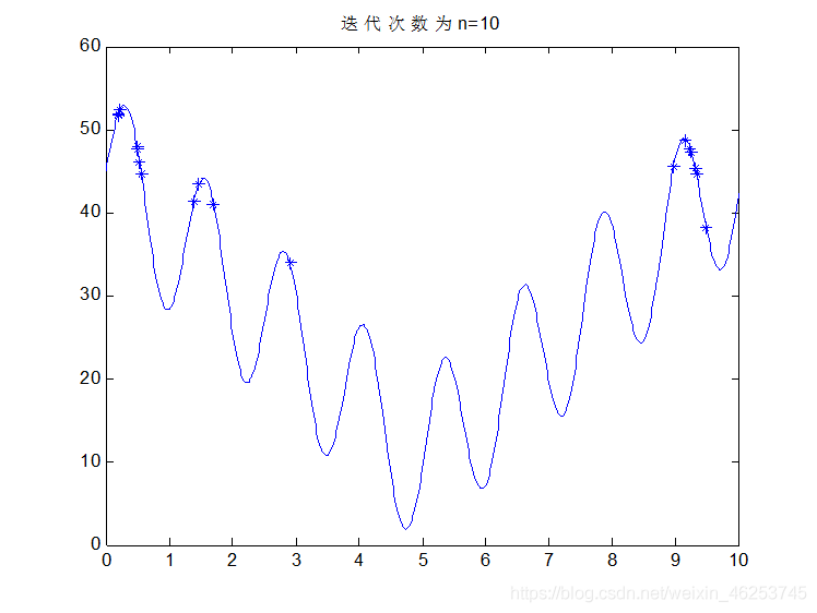

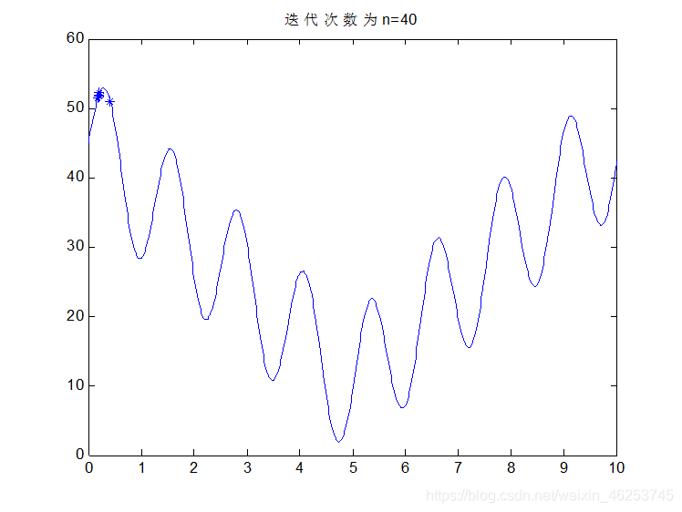

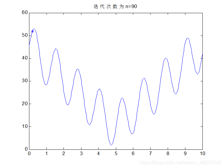

if mod(i,10) == 0
figure;
fplot('10*sin(5*x)+7*abs(x-5)+10',[0 10]);
hold on;
plot(x1,y1,'*');
title(['迭代次数为n=' num2str(i)]);
%plot(x1,y1,'*');
end

看部分图片结果:
