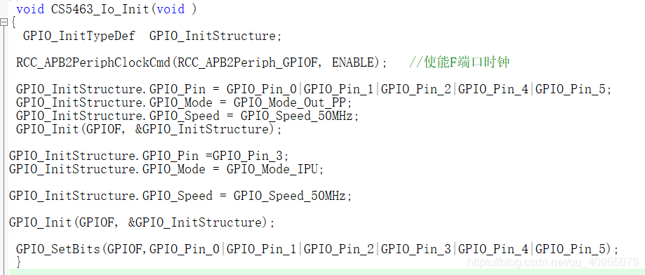

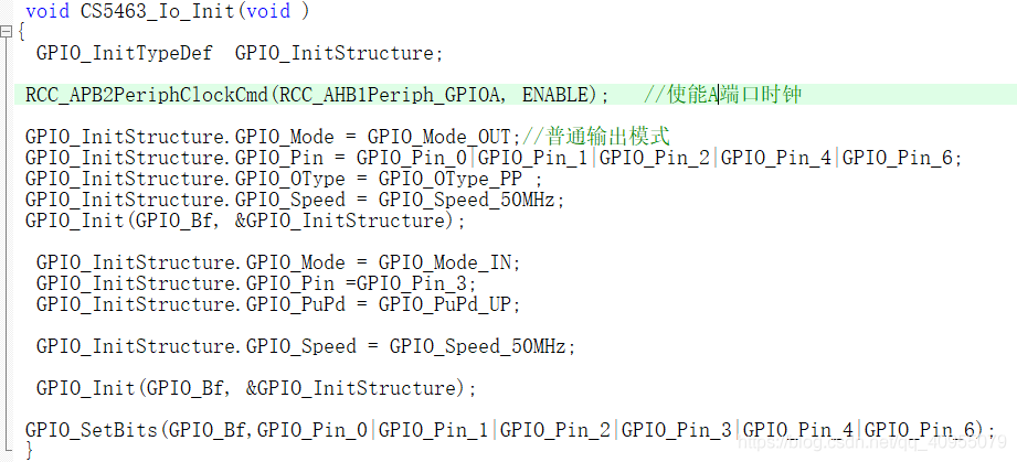

有一个需要注意的地方!非常重要! 无论用F1还是F4,也应该说只要是用32,就一定要注意!因为STM32的IO端口是分为输入模式和输出模式的,在SPI通信之中,有DO引脚,这个引脚在端口配置是要设置为输入模式的,(因为使用51,端口配置是不分输入输出的,所以在32里面要极为注意端口配置)。
注意: 目前本人用的工程模板为正点原子的模板,然后库函数里,F1和F4的端口配置也有细微的区别 ,下面也详细介绍一下这个区别。
在F1里面,端口配置如下:
在F1里,除了DO端口(在图中为PF3)设置为上拉输入(GPIO_Mode_IPU)之外,其他端口设置为推挽输出 (GPIO_Mode_Out_PP),IO的速度统一设置为50Mhz。
在F4里面,端口配置如下:
在F4里,除了DO端口(在图中为PA3)先设置为普通输入模式(GPIO_Mode_IN),然后设置为上拉模式(GPIO_PuPd_UP)之外;其他端口先设置为普通输出模式(GPIO_Mode_OUT),再设置为推挽输出模式(GPIO_OType_PP),IO的速度统一设置为50Mhz。
从代码中大家可以看出F1和F4的细微区别,但其实原理都一样。

void CS5463_Io_Init(void )
GPIO_InitTypeDef GPIO_InitStructure;
RCC_APB2PeriphClockCmd(RCC_APB2Periph_GPIOF, ENABLE); //使能F端口时钟
GPIO_InitStructure.GPIO_Pin = GPIO_Pin_0|GPIO_Pin_1|GPIO_Pin_2|GPIO_Pin_4|GPIO_Pin_5;
GPIO_InitStructure.GPIO_Mode = GPIO_Mode_Out_PP;
GPIO_InitStructure.GPIO_Speed = GPIO_Speed_50MHz;
GPIO_Init(GPIOF, &GPIO_InitStructure);
GPIO_InitStructure.GPIO_Pin =GPIO_Pin_3;
GPIO_InitStructure.GPIO_Mode = GPIO_Mode_IPU;
GPIO_SetBits(GPIOF,GPIO_Pin_0|GPIO_Pin_1|GPIO_Pin_2|GPIO_Pin_3|GPIO_Pin_4|GPIO_Pin_5);

#define CS_CS5463 GPIO_Pin_1
#define INT_CS5463 GPIO_Pin_2
#define DO_CS5463 GPIO_Pin_3
#define DI_CS5463 GPIO_Pin_4
#define SCK_CS5463 GPIO_Pin_5
