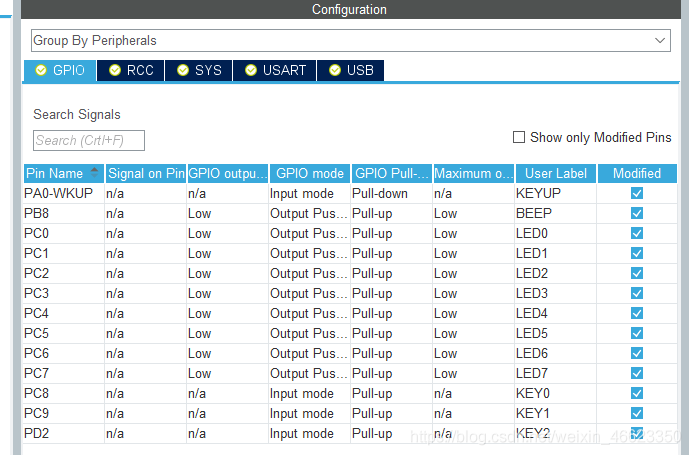

  2.1 GPIO口配置
  2.1.1 端口配置图
  (部分引脚配置此次实验未用,但是不影响程序的编译,不会报错)
  2.1.2 端口资源汇总表
  查阅开发板的电路图确认实验用到的GPIO口配置资源如下。
  LED0PC0
  LED1PC1
  LED2PC2
  LED3PC3
  KEYUPPA0
  KEY0PC8
  KEY1PC9
  KEY2PD2
  BEEPPB8
  USART1_TXPA9
  USART1_RXPA10
  2.1.3 通用GPIO口的配置
  KEY_UP是输出高有效,因此初始化时,配置输入下拉。其余LED端口或者按键均是低有效,所以配置为上拉。这里定义User Label(用户标签),方便后续程序的移植。

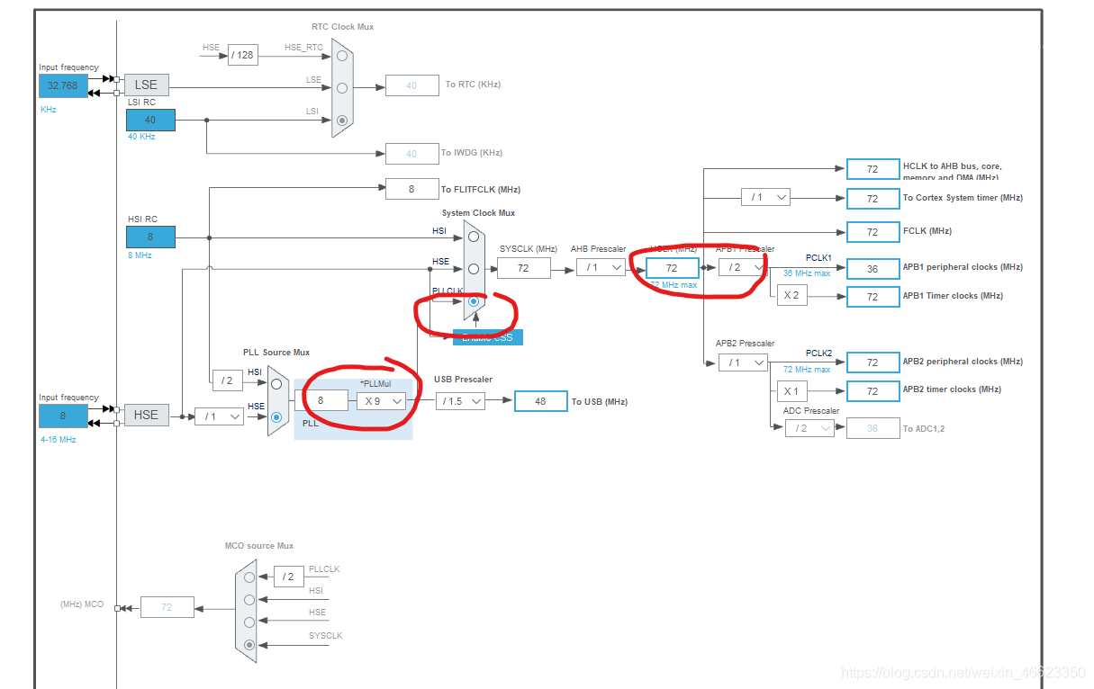

  2.2 时钟配置
  2.2.1时钟RCC配置图
  使用外部HSE,PLL选择9倍频,系统时钟选择PLL,HCLK配置为72MHz,APB1设置为2分频。
  2.2.2晶振选择

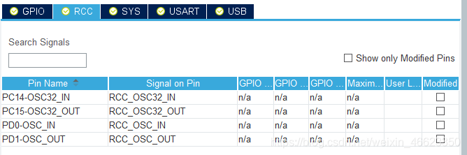

  选择外部晶振,高速晶振为8MHz,低速晶振为32.768KHz。

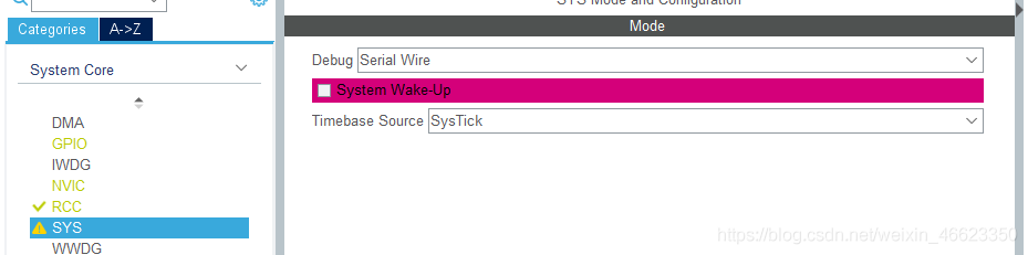

  2.3 调试端口
  采用SW方式进行调试烧录。

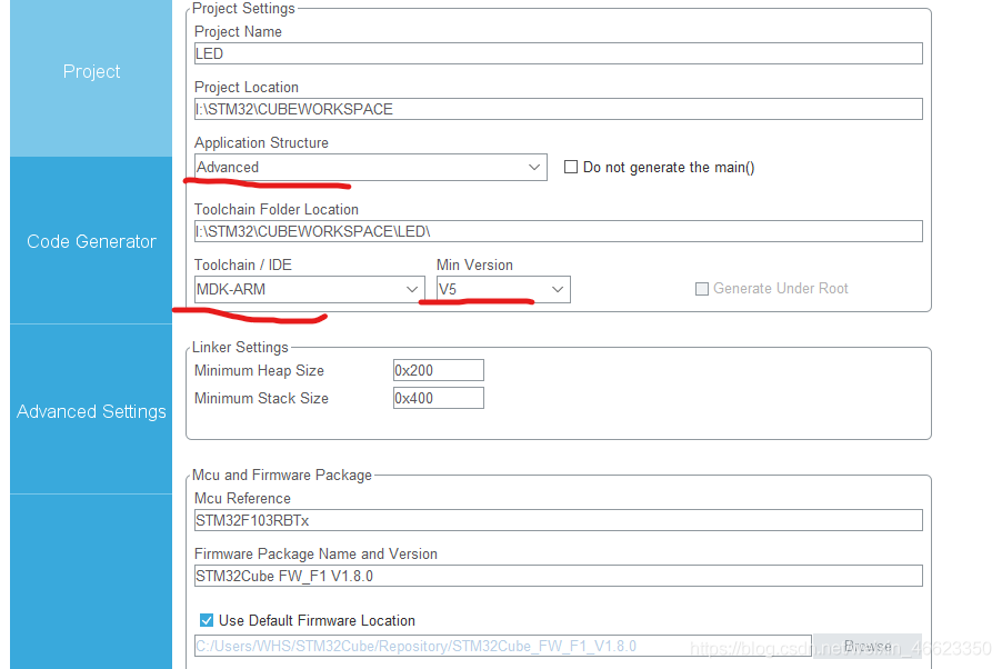

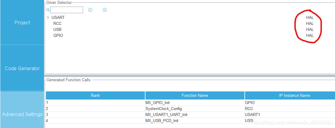

  2.4 CUBEMX工程管理配置
  1、选择Advanced、MDK-ARM、V5。

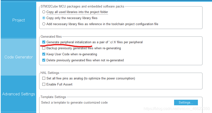

  2、代码生成配置
  勾选生成外设C文件和H文件。否则这些端口的配置都会存在于main函数中。
  3、高级设置
  全部勾选HAL函数。HAL函数的全称是Hardware abstract layer(硬件抽象层),这里还可以选择LL即Low layer(底层),函数和HAL完全不一样,优点是直接操作底层,程序占用空间小。咨询ST原厂FAE工程师,后续新开发芯片均不在支持标准库函数,仅支持HAL和LL函数。比如最新的H7系列芯片,就没有标准库函数的支持。

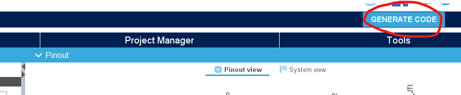

  2.3 选择生成代码
  点击Generate code,生成软件代码,在之后的提示框中点击打开工程。

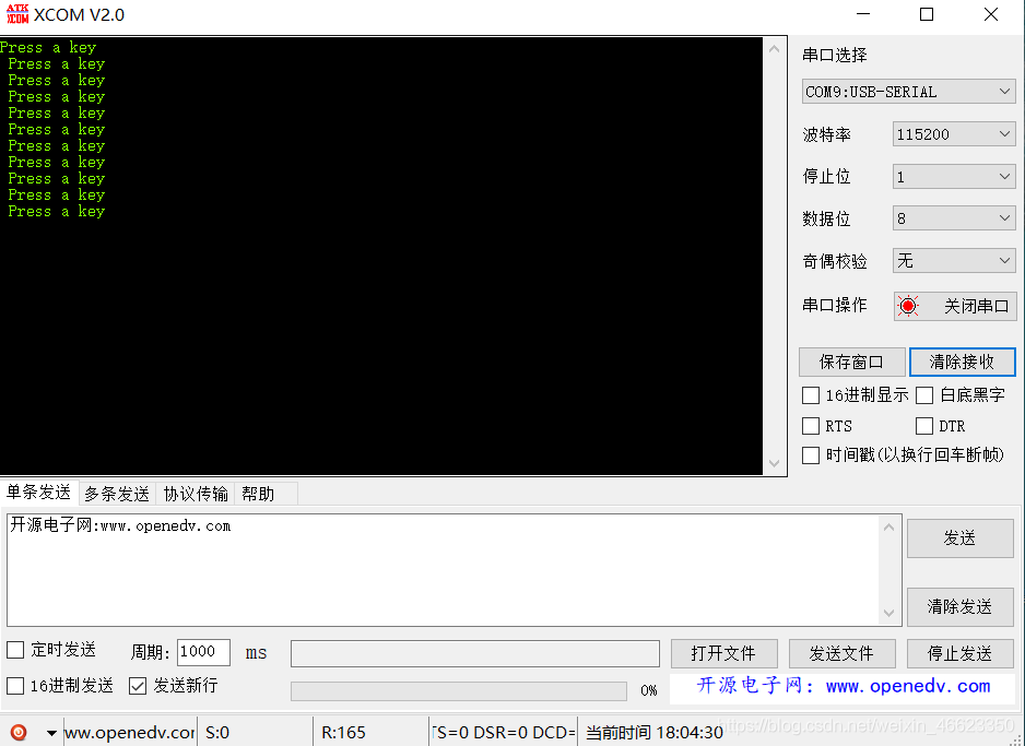

  4.1 串口打印
  使用串口调试助手,按下一次按键后,串口会打印一个Press a key的字符
  4.2 硬件实现
  将程序下载到开发板中,验证软件功能。全部功能实现完成。

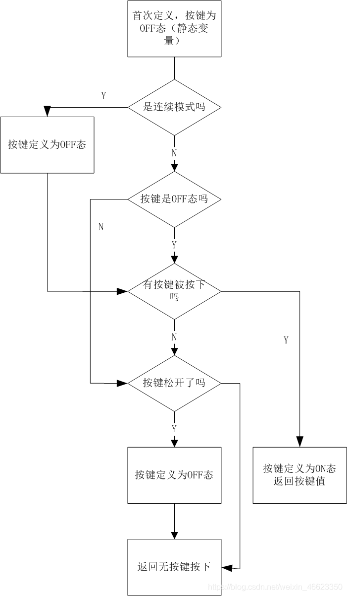

  这样就可以知道函数在主函数中调用方式为单次按有效,按键函数的逻辑也很清楚了,就是初次进入函数,静态变量keystate为keyoff,第二项条件式不满足,跳转到按键检测中,当有按键被按下时,keystate为keyon,并返回键值。如果按键没有松手,那么第二次进入这个函数时,if((keyStateKEYOFF)&&(KEY00||KEY10||KEY20||WK_UP==1))条件不满足,无法对按键进行检测。直到按键松手,keyState状态为Keyoff后,才可再次进去按键检测状态。同理可以理解连续按时的实现逻辑。
  整个按键的功能的实现如下流程图
