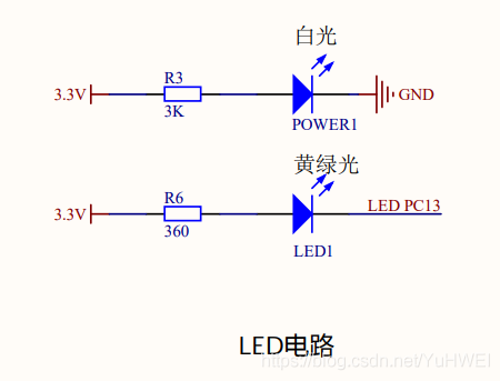

本次实验采用的核心板,带有一个LED灯以及一个按键,核心版图如下
复位按键以及电源灯一般都是不可控制的,所以我们需要控制的是用户LED以及按键。

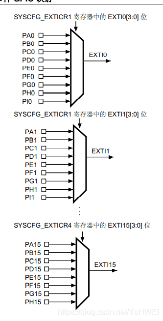

从图上可以看出,灯和按键分别接在了芯片的PC13以及PA15引脚。所以接下来我们就要对对应的引脚进行编程实现对应的目的。
可以看出PA15属于EXTI15。

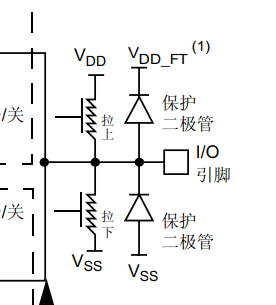

这里解释一下为什么要配置为上拉,这是我之前学习时候一直模糊的点。只知道一味的上拉。
GPIO上拉表示接上一个上拉电阻。如下图,
从图中可以看出IO口经过一对保护二极管之后就是上拉或下拉电阻。那么他们的作用又是什么呢。
