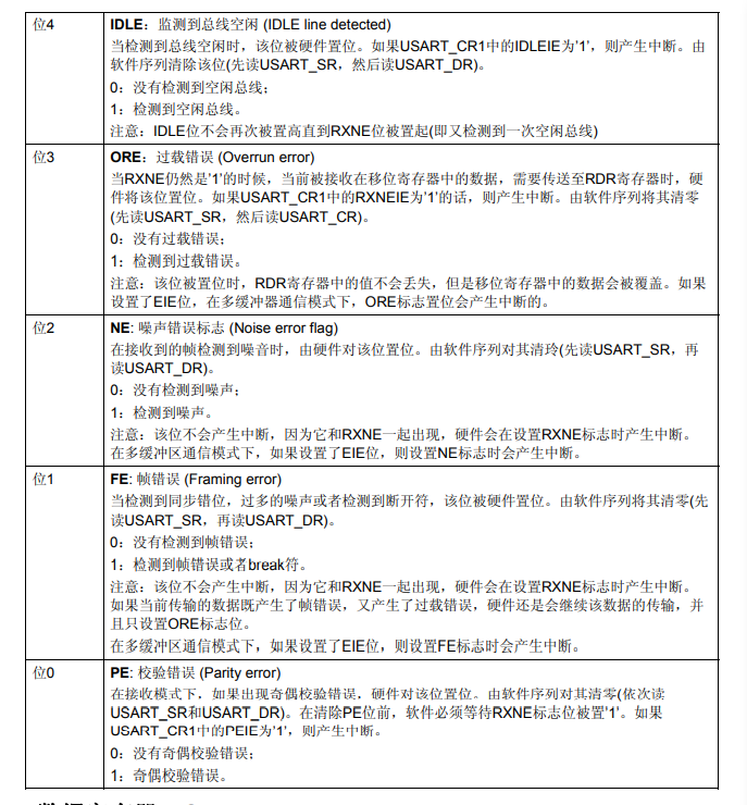

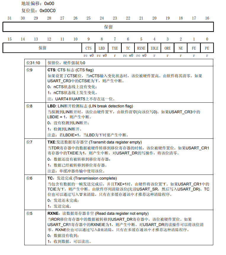

  本次实验主要用到状态寄存器(USART_SR)和数据寄存器(USART_DR)
  状态寄存器(USART_SR)
  状态寄存器的作用主要是,检测串口的状态。
  这里我们主要注意第5、6位RXNE和TC。
  RXNE(读数据寄存器非空),当前位置1,表明已经有数据被接收了,并且可以读出来。这时候我们可以读出USART_DR中的数据,也可向USART_SR寄存器中的RXNE位写入0.
  TC(发送完成),当改位被置1的时候,说明USART_DR中的数据已经发送完成,可进行下一个数据的发送。如果此位设置了中断,则会产生中断。该位也有两种清零方式1、读USART_DR,写USART_DR。2、直接向改位写0。
  这里说一下读取串口状态的函数为:
  FlagStatus USART_GetFlagStatus(USART_TypeDef* USARTx, uint16_t USART_FLAG);
  着个函数的第二个入口参数,标志着我们要查看串口的那种状态。如要查看上面这两位的状态。
  USART_GetFlagStatus(USART1,USART_FLAG_RXNE);
  USART_GetFlagStatus(USART1,USART_FLAG_TC);

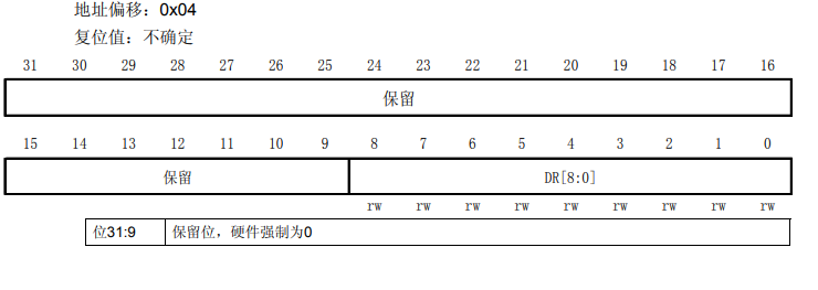

  数据寄存器(USART_DR)

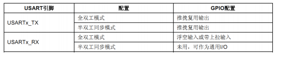

  3、GPIO端口模式设置
  对于复用功能下的 GPIO 模式怎么判定,这个需要查看《中文参考手册 V10》P110 的表格“8.1.11 外设的 GPIO 配置”。
  GPIO配置代码
  GPIO_InitTypeDef GPIO_InitStructure;
  //在《STM32 中文参考手册 V10》的 P110“8.1.11 外设的 GPIO 配置”中有讲解
  //USART1_TX PA.9 复用推挽输出
  GPIO_InitStructure.GPIO_Pin = GPIO_Pin_9;//引脚pa.9
  GPIO_InitStructure.GPIO_Speed = GPIO_Speed_50MHz;//速率50Mhz
  GPIO_InitStructure.GPIO_Mode = GPIO_Mode_AF_PP; //复用推挽输出
  GPIO_Init(GPIOA,&GPIO_InitStructure);//初始化GPIOA.9发送端
  //USART1_RX PA.10 浮空输入
  GPIO_InitStructure.GPIO_Pin = GPIO_Pin_10;//引脚pa.10
  GPIO_InitStructure.GPIO_Mode = GPIO_Mode_IN_FLOATING; //浮空输入
  GPIO_Init(GPIOA,&GPIO_InitStructure);//初始化GPIOA.10接收端

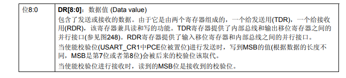

  串口数据的接收与发送
  STM32 的发送与接收是通过数据寄存器 USART_DR 来实现的,这是一个双寄存器,包含了 TDR 和 RDR。当向该寄存器写数据的时候,串口就会自动发送,当收到数据的时候,也是存在该寄存器内。
  STM32 库函数操作 USART_DR 寄存器发送数据的函数是:
  void USART_SendData(USART_TypeDef* USARTx, uint16_t Data);
  通过该函数向串口寄存器 USART_DR 写入一个数据。
  STM32 库函数操作 USART_DR 寄存器读取串口接收到的数据的函数是:
  uint16_t USART_ReceiveData(USART_TypeDef* USARTx);
  通过该函数可以读取串口接受到的数据。

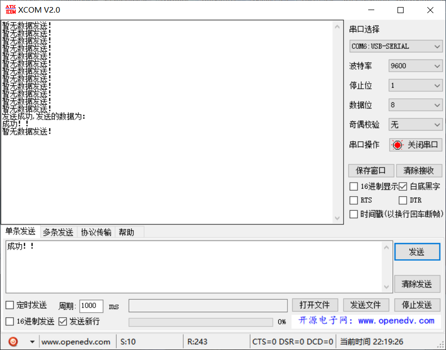

  main.c文件
  #include “sys.h”
  #include “delay.h”
  #include “usart.h”
  #include “led.h”
  int main(void )
  u8 t = 0;
  u8 len; //保存接收数据的长度
  u16 times=0;
  delay_init(); //延时函数初始化
  NVIC_Configuration(); //设置中断分组,在sys.c文件中,如果不设置的的化默认分组为2
  uart_init(9600); //串口初始化,内含中断的初始化
  LED_Init();
  while(1){
  if(USART_RX_STA&0X8000){ //通过自定义寄存的最高位,判断是否成功收到数据
  len = USART_RX_STA&0X3FFF; //获得此次接收数据的长度,USART_RX_STA低14位是记录数据长度的。
  uart_send_tx_s(“发送成功,发送的数据为:rn”);
  for(t = 0;t《len;t++){
  USART_SendData(USART1,USART_RX_BUF[t]); //通过库函数发送数据
  while(USART_GetFlagStatus(USART1,USART_FLAG_TC)!=SET);//通过获取usart1状态寄存器的第6位确定数据有没有发送成功
  printf(“rn”); //换行
  USART_RX_STA=0; //发送完成,将状态归零,准备下一次接收数据
  else{
  times++;
  if(times%100==0) //1秒发送一次消息,
  uart_send_tx_s(“暂无数据发送!rn”);
  if(times%30==0) //0.3秒进入一次,对times求余数
  LED1 = ~LED1; //闪烁led表示系统正在运行
  delay_ms(10);
