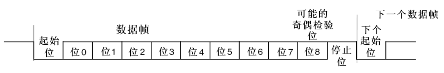

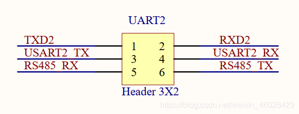

  我们采用串口连接,所以我们在芯片原理图找出串口模块。
  参数
  STM32串口异步通信定义的参数传送格式
  起始位
  数据位(8位或者9位)
  奇偶校验位(第9位)
  停止位(1,1.5,2位)
  波特率设置
  波特率:串行通信的传送速率:在串行通信中,数据是按位进行传送的,因此传送速率用每秒钟传送格式位的数目来表示,称之为波特率(band rate)。每秒传送一个格式位就是1波特。9600bps:每秒传输9600位数据 传输1200个字节 有效960字节
  TXD:发送数据 Transmit(tx) Data 简写形式 (另外写法:T TX TD)
  RXD:接受数据 Receive(rx) Data 简写形式 (另外写法:R RX RD)
  然后找出引脚。
  PA2——TX
  PA3——RX
  然后蓝牙的VCC——5V(开发板)
  RX——TX
  TX——RX
  GND——GND
  接上即刻
