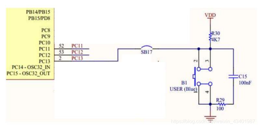

这里我们激活了两个GPIO时钟,初始化了两个管脚,分别为PA5,PC13,分别控制STM32L152RE的LED2灯和蓝色按键。灯是输出,按键是输入,两者都配成浮空,常态受程序和外部输入控制。

GPIO_InitStructure.GPIO_Pin=GPIO_Pin_13;
GPIO_InitStructure.GPIO_Mode=GPIO_Mode_IN;
GPIO_InitStructure.GPIO_PuPd=GPIO_PuPd_NOPULL;
GPIO_Init(GPIOC,&GPIO_InitStructure);

设置外部中断的引脚,这里需要用到APB2时钟,给PC13设置中断线为上升沿触发,当捕获到按键被按下又抬起(即按键在上升)时,会触发外部中断,并通过通道调用EXTI15_10_IRQHandler(void)函数,注意这个函数名是固定的,在向量中断表里,如果修改需要连向量中断表一起改了。而这个函数的内容需要自己填写,写在stm32l1xx_it.c文件中
